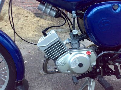

Мотор  от  мопеда  "Стриж ВП-50""  -  из  Вятских  Полян  -  снят  с  производства  -  как  я  слышал...
Если  они  ещё  встречаются  в  продаже  -  это  распродажа  остатков...
  Мотор  копия  немецкого  мотора   Simson.
Я  катался  на  Стриже.  Ходовая  часть  дерьмо.
Но  мотор  мне  очень  понравился...
Как моторы так и лебедки продолжают выпускаться. Мотор аналог того, что стоит на Simson S 51. Могу добавить, что потеря мощности вятскополянского мотора по сравнению с оригиналом получилась из-за плохого карбюратора (ну не умеют у нас в России карбюраторы делать). В связи с тем, что эти моторы в Германии сняты с производства завод периодически делает партии двигателей и запчастей по заказу немецкой стороны.
    32,2 КБ · Просмотры: 229

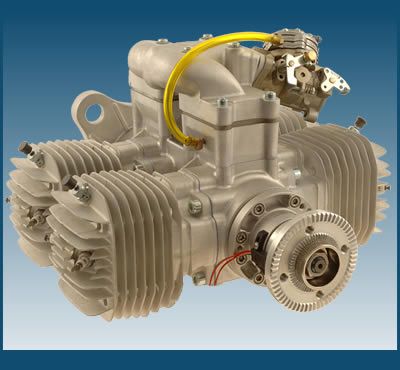

Ведущая фирма по выпуску авиамодельных двигателей 3W (Германия) производит до такого: 684сс, 61 сила, 16 кг.
    23,7 КБ · Просмотры: 308
http://www.3w-modellmotoren.com/katalog/motoren-vierzylinder-30.html эта моделька € 7.819,00
с батареечным зажиганием. Есть конечно у них и подешевле.
Для больших двигателей цилиндры им поставляет Mahle (обладатель торговой марки нисасиль) - сами не делают.
Поршневая www.3w-modellmotoren.com/katalog/ersatzteile-ersatzteile-motoren-3w-684ib4-684ib4-ts-166/zylinder-garnitur-3w-342ib2684ib4.html -395.63 Евро
