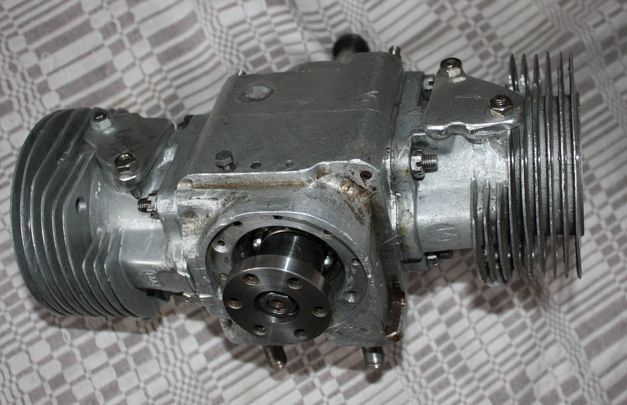

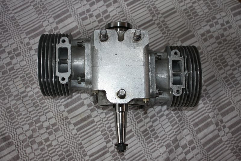

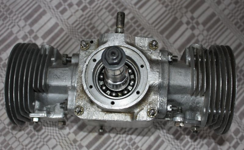

В 80- е годы изготовил Алексей  Ефремов , устанавливали на  дельтаплан , безмоторное крыло , без редуктора , винт на валу .  Коленвал собран из 2-х  валов , корпус  фрезерован  из Д16Т .
В данный момент на реставрации .

Головки цилиндров сьемные? Что выдавал этот движок?

Коленвал , цилиндр , поршень  от скутеров , спорт - усиленные .  Из частей  советских  мотоциклов  и бензопил
легкий , мощный и надёжный мотор не собрать . Потеря времени .

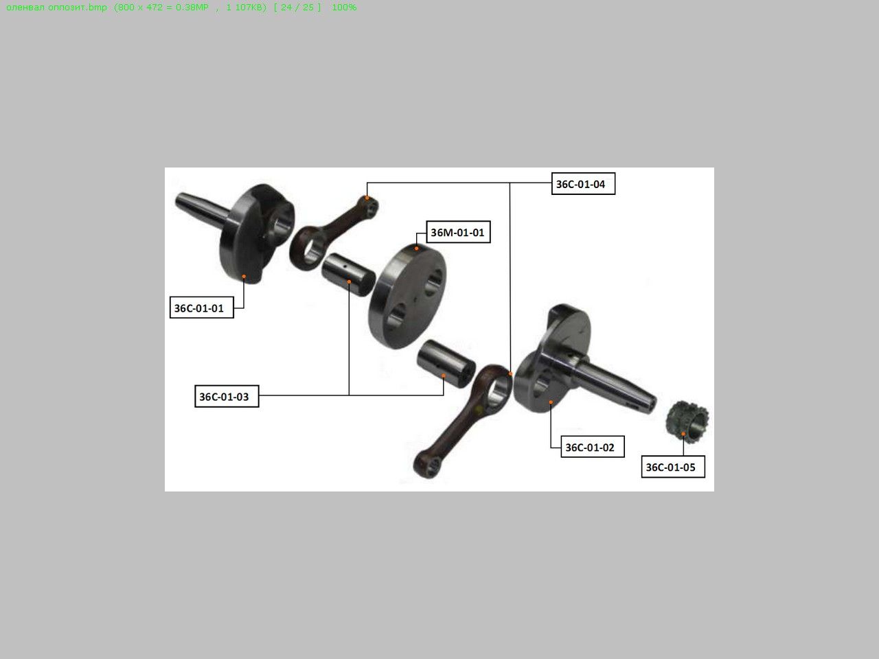

Выше описывали, провернуть может, поэтому точат из двух болванок с утолщенной шейкой. Другие утверждают, что если правильно посадить, то держать будет.
Вы реставрируете чтобы погонять?, а дальше?
Коленвал  был собран +  от проворота  сваркой прихватили палец шатуна .
Смотри здесь .
http://paraplan.ru/forum/viewtopic.php?t=80373
До 200 кубиков   коленвал  оппозита работать должен без проблем , проворачивало валы  когда собирали  оппозит на базе ИЖ СПОРТ .  Есть ветка  на этом форуме где пишут ,что
кто-то эту проблему решил .
Коленвал оппозитника   сложный узел  , один цилиндр проще и дешевле  + надёжнее .
Да согласен. Но в остальном все проще, и подкупает весовая отдача и доступность з. частей. впрочем линейка моторов, принципиального значения не имеет. в моем случае в конечном счете выйти на опозит Б.п урал.
Кстати, у вас стоит дополнительный подшипник, огромный, а меньше не поставить. В самодельном коленвале, шейка заведомо толще, и щеки сплошные, чтобы заполнить объем картера. это важно. сварка тоже может подвести, 45 сталь нужно варить на горячую, а это значить поведет. Делают как то на шлицах, навероне это выход. В общем просится кВ. самодельнеый.
Буржуйские движки для парапланов , цилиндр и поршень берут от скутеров или мотоциклов , а коленвал делают усиленный собственной конструкции  . При таком  варианте конкурентам мотор скопировать  труднее.
На бензопиле если обороты будут больше 6000, коленвал однозначно  самопальный усиленный .

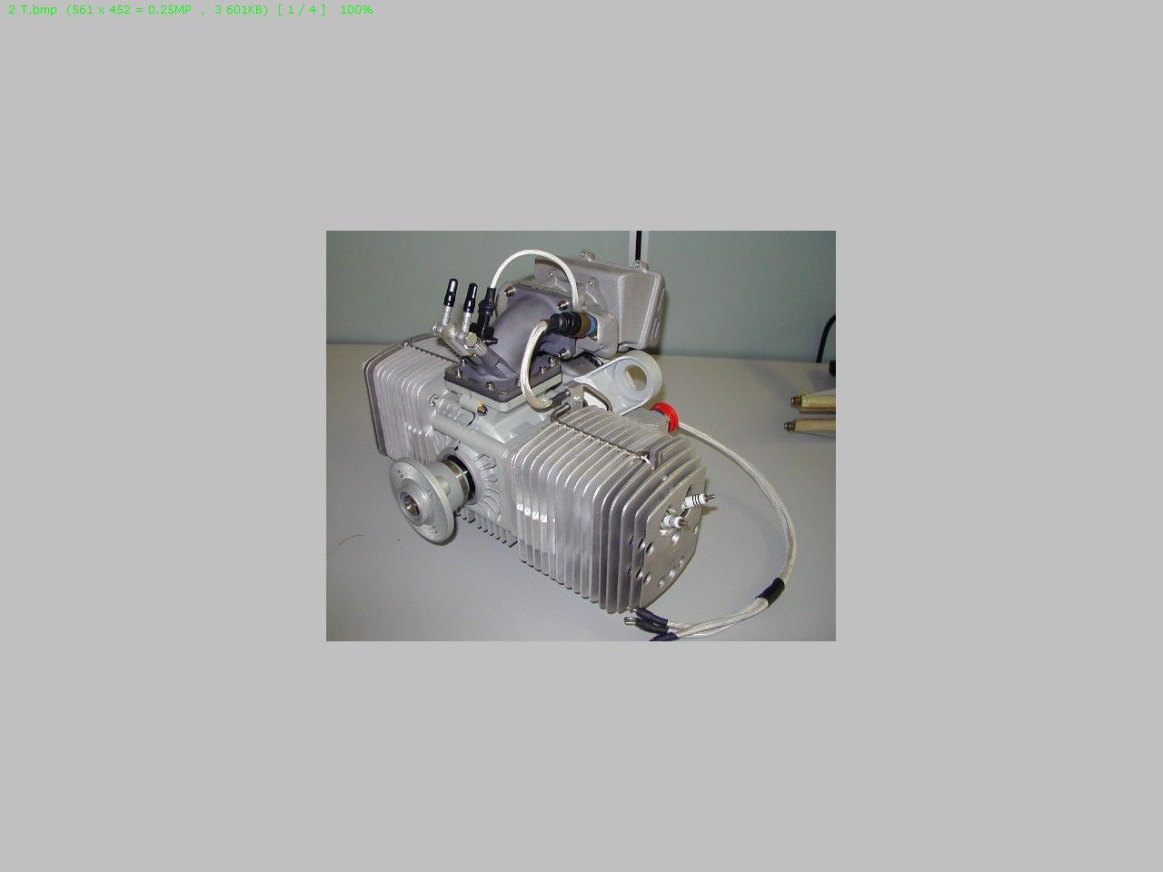

Решил сделать пробную партию 2-цилиндровых 8 кг оппозитов с использованием импортных ЦПГ. 2 варианта
эконом - 15 л.с. при 7000 об./мин.
нормаль - 20 л.с. при 7500 об./мин.
Эти ЦПГ могут кратковременно и на 13500 работать, и многие из них больше выжимают, но не хочу форсировать...

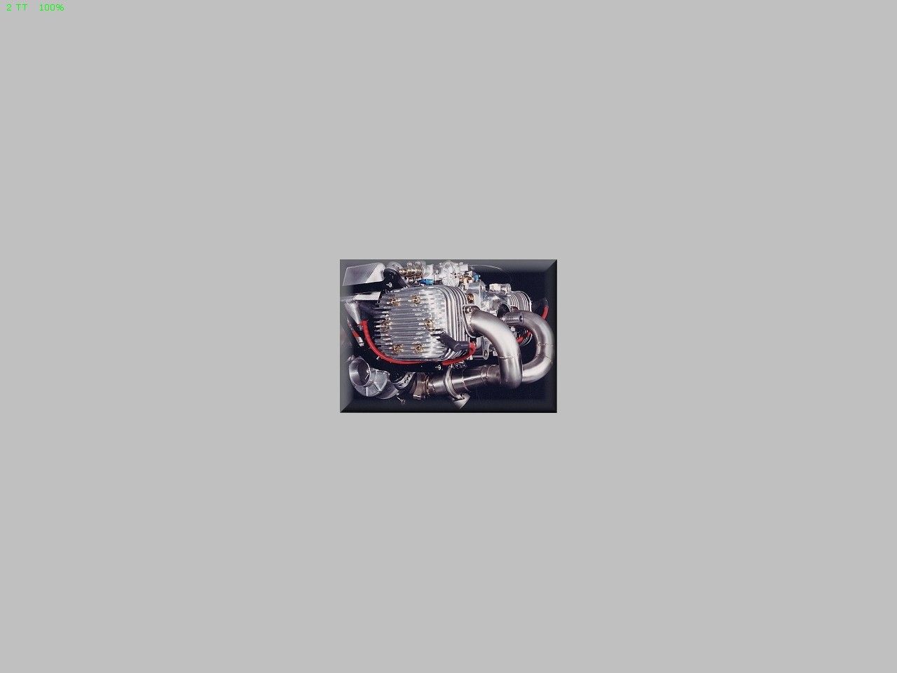

1  Парамоторщикам
2   Беспилотники
на западе очень много фирм  производят такие движки +
турбируют , для полётов на высоте .
