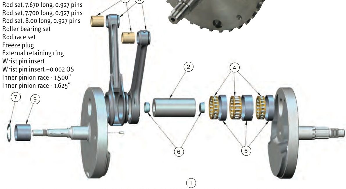

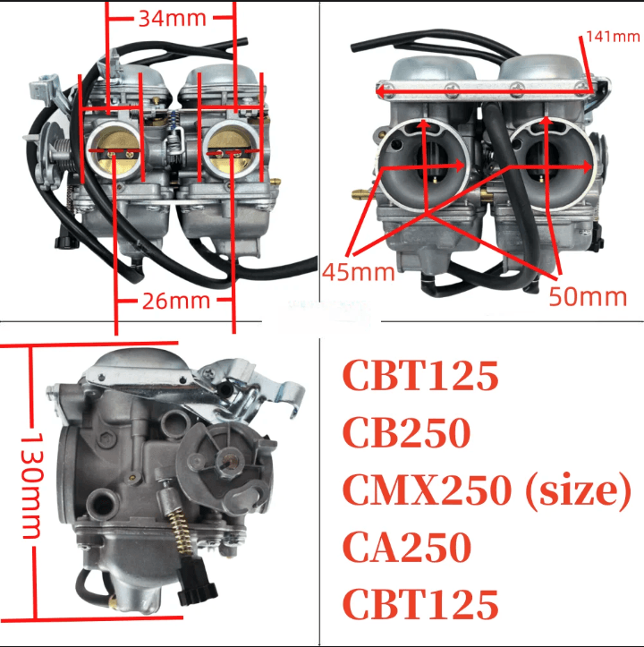

Все фрезерованное из поковок. Цилиндры из болванок. Штатный стартер, карбюратор и зажигание.Харлея коленвал и цпг + распредвал ? Цилиндры из болванки.
И где тогда харлей ?Штатный стартер, карбюратор и зажигание.
Мотор ставится вместо штатного на те же посадочные места.где тогда харлей ?

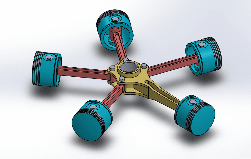

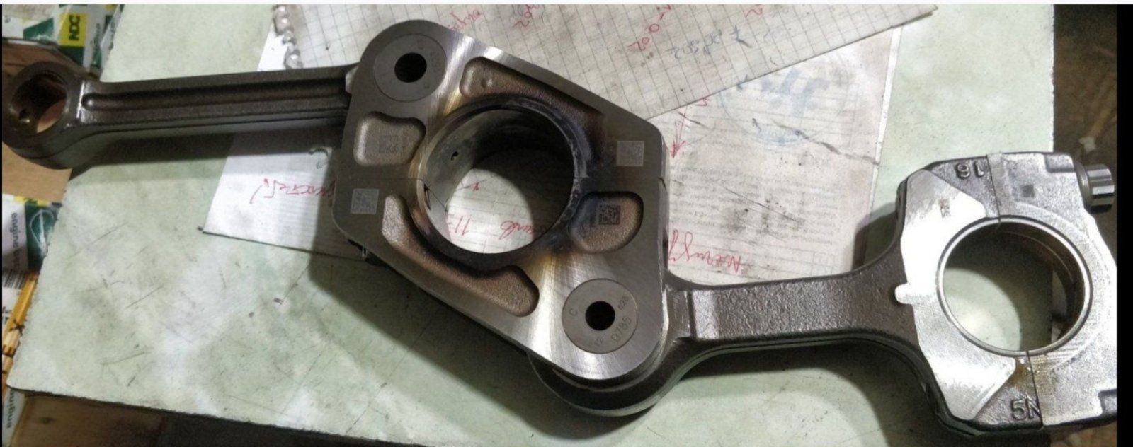

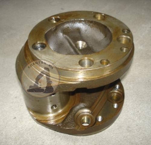

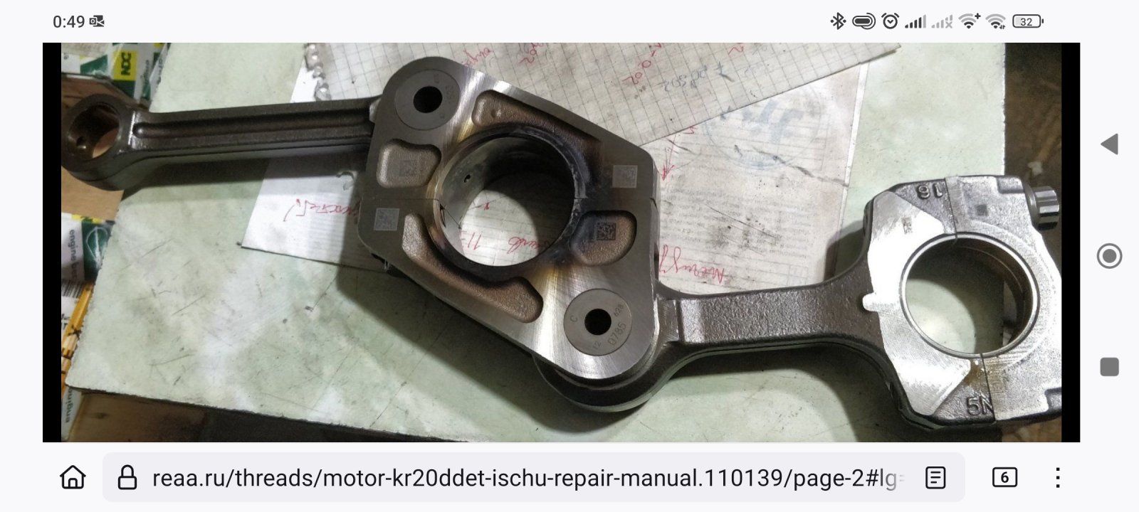

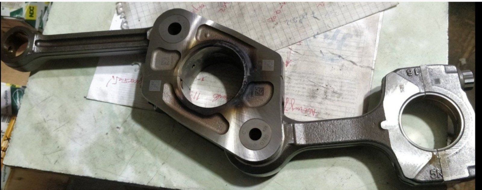

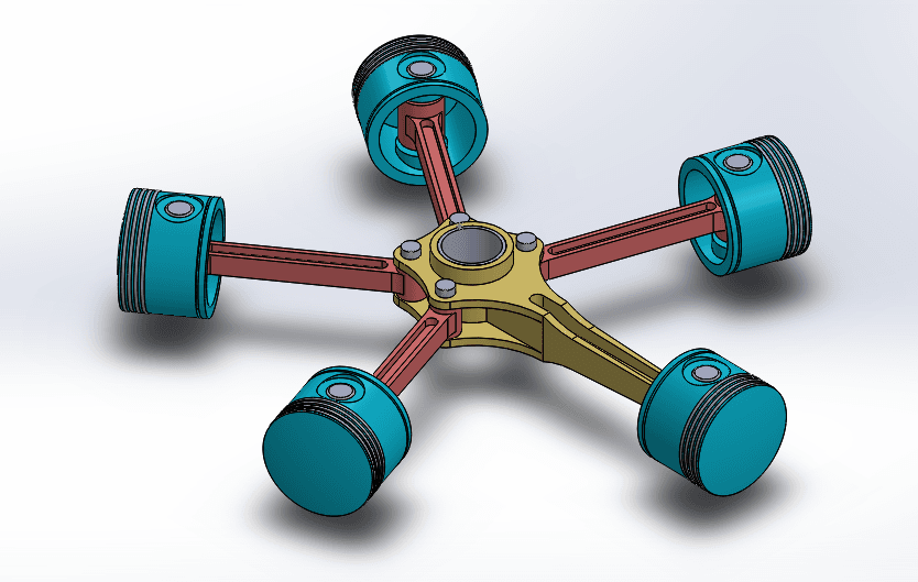

И что с ней делать? Куда и как применить?Как бы готовая заготовка на прицепной шатун.

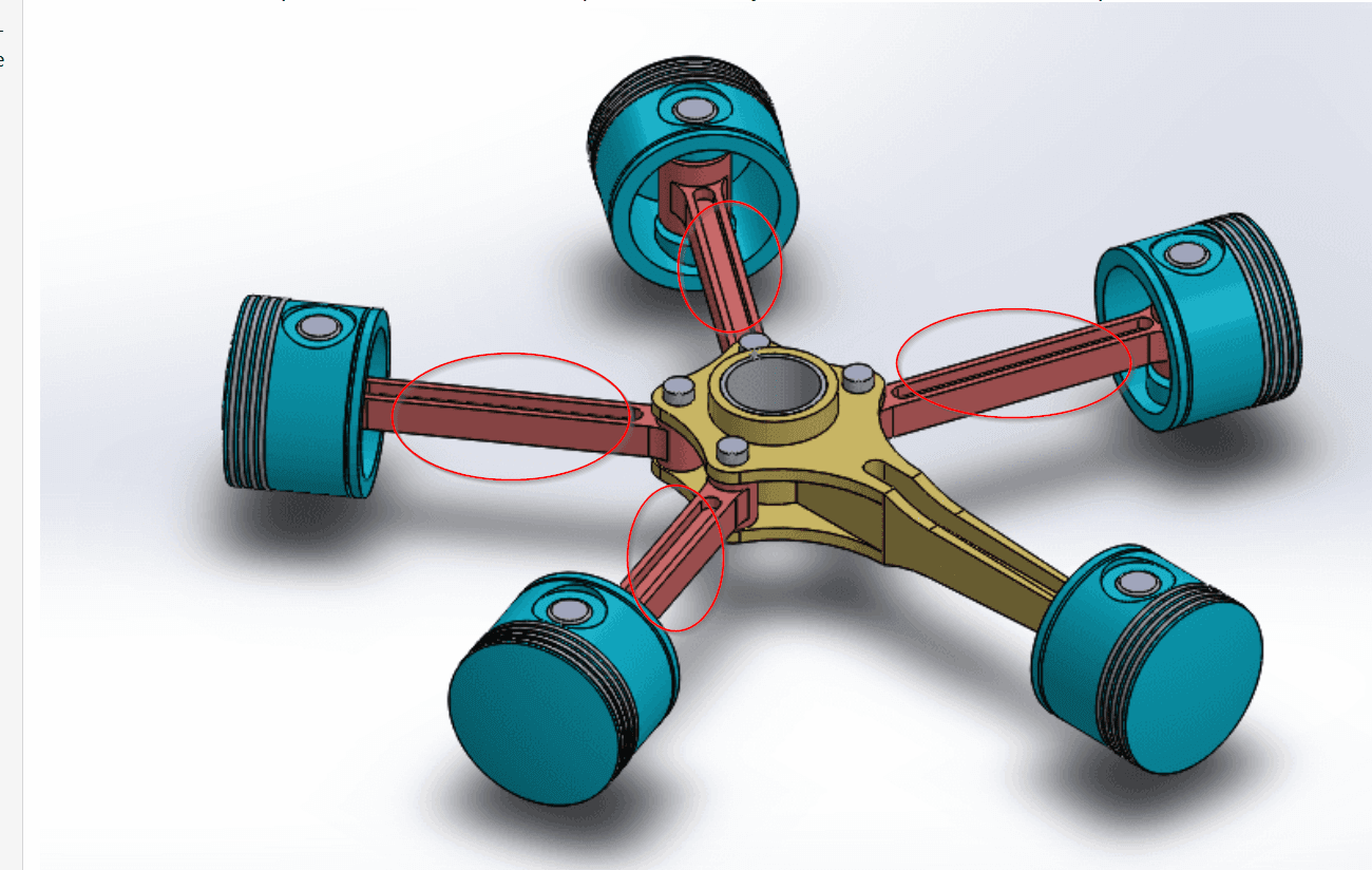

Ну почему. Самоделку если и пилить - то звездообразный. Или пяти-семии цилиндровый одно рядный - где не готовое это картер и распредвалы. Или двух рядный, шести цилиндровый - где необходим и коленвал эще. Но шатуны готовые.И что с ней делать? Куда и как применить?
Мне кажется для самодельного двигателя, конкретно эта деталь - беспллезная железка.

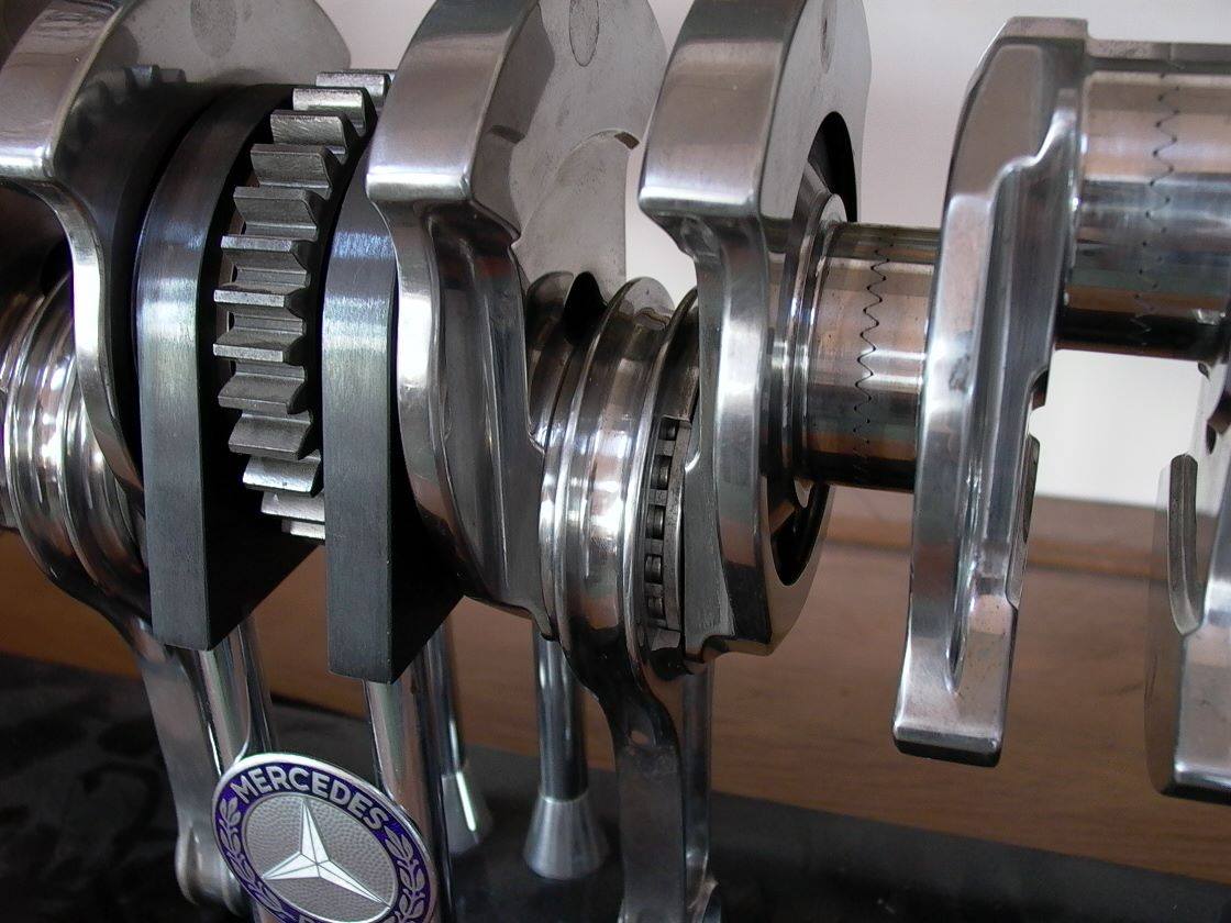

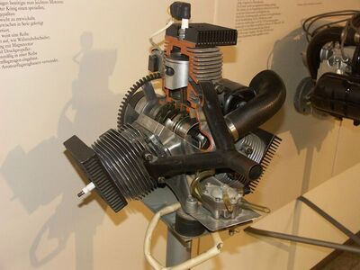

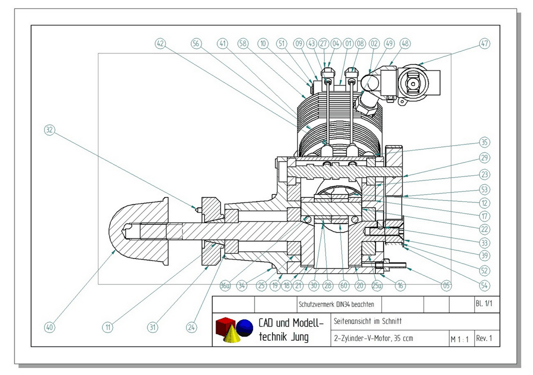

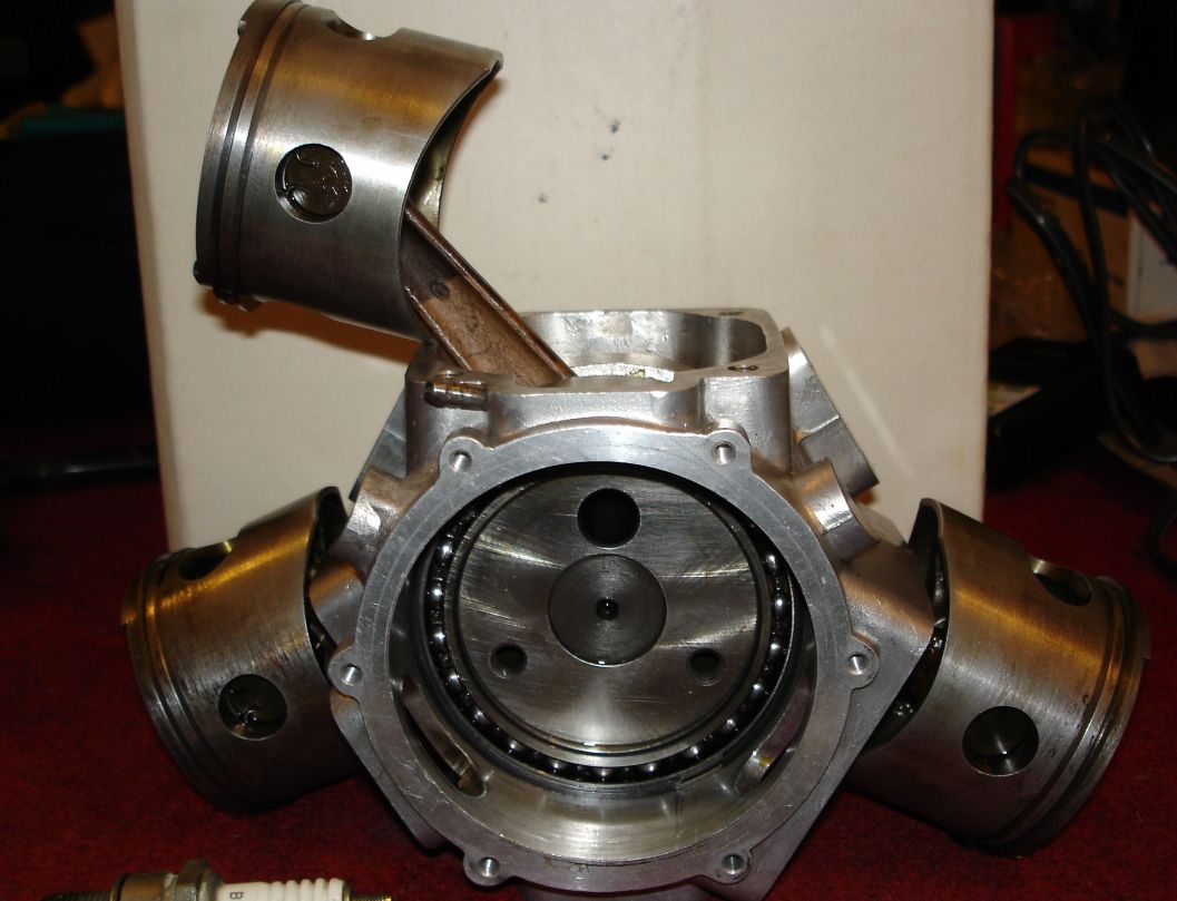

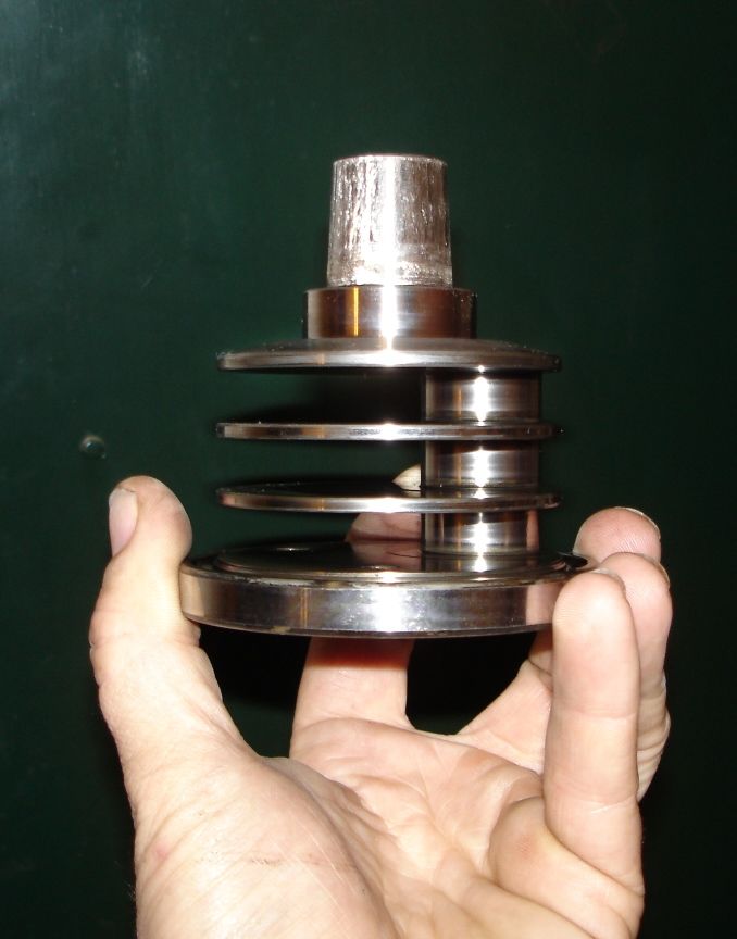

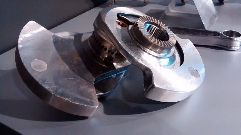

Оба. В живую первый раз увидел подшипник на щеке коленвала. Тоже такие делал на двигате стирлинга. Как бы максимум жесткости для консольного коленвала. Но потом переделал на двух опорный, симетричный.Дальше фото с зарубежного форума.
Подшипник со стороны пропеллера просто снят.максимум жесткости для консольного коленвала
Это я понимаю. Просто не видел такого решения раньше в двс. Только в компресоре кондиционера сандена.Подшипник со стороны пропеллера просто снят.
По моему внешним компрессоромРазве для двухтактной звезды поршни должны ходить не синфазно с общим картером? Как вообще на Кёниге продувка обеспечивалась с таким коленвалом?

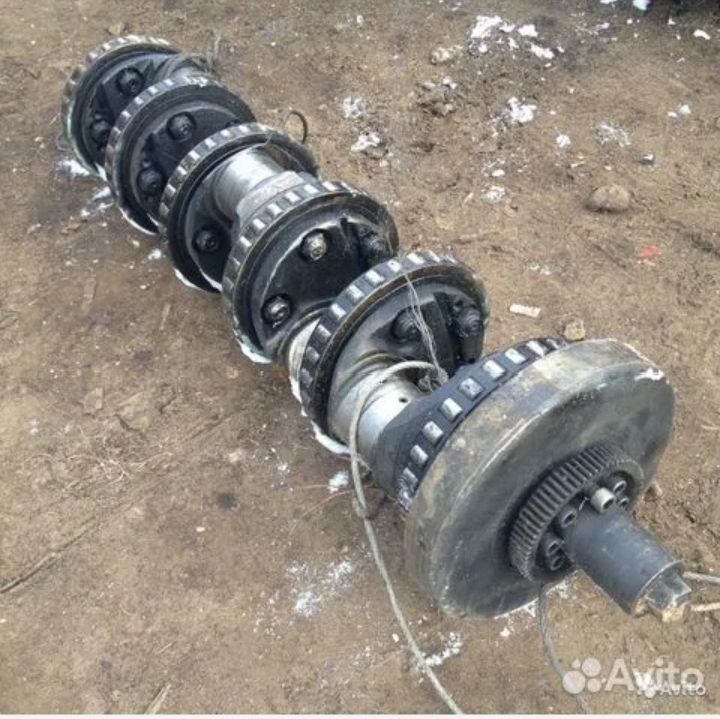

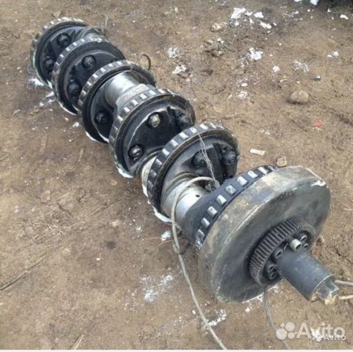

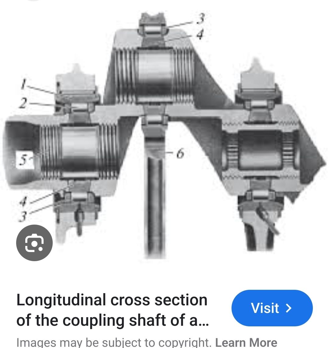

На грузовиках Татра 138(148и815) на коленвалах коренные подшипники роликовые так установлены , при том каждая щека отдельно изготовлена и КВ собирается из них на болтах зажимая между ними внутреннюю обойму с сепаратором и роликами подшипника, наружное кольцо запрессовано в картерОба. В живую первый раз увидел подшипник на щеке коленвала.
Дело конечно благородное. И как выглядит прицепной шатун, тоже имеется всеобщее представление....Самоделку если и пилить - то звездообразный. Или пяти-семии цилиндровый одно рядный...
...готовая заготовка на прицепной шатун...
Но мой вопрос был о том, куда и как применить деталь, упомянутую Вами как
