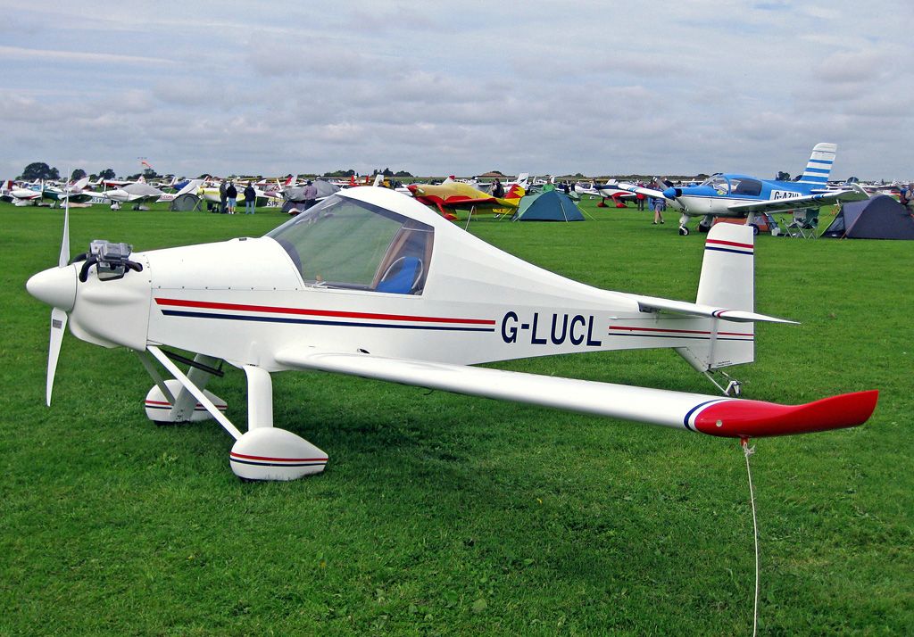

На homebuildairplanes США есть несколько веток посвященых доработке стационарных v90 Лифан Зонгсшен Хонды Бригс для применения в любительской авиации. Летают сотни подобнях самолетиков. Одним из самых удачных примером такого применения является самолет Люсиоль Мишеля Коломбана. Их построено порядка 10.
Использован бригс V90 25лс
дальность 800км
The aircraft is very economical, consuming only 4.5 litres/hour at 150 km/h (93 mph)
Самолет очень экономный тратит 4.5 литра в час на скорости 150 км в час.
Есть похожие самолетики на v90 всех производителей.

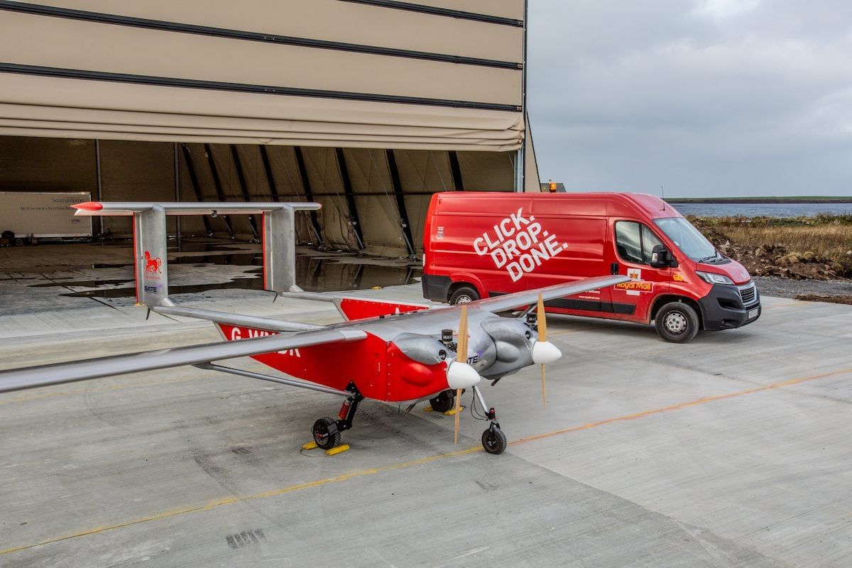

А вот доставочный дрон Королевской почты Великобритания с 2 подобными моторами. Сертифицирован и уже используется доставки в удаленные местности. Мы хотим сделать несколько похожих за собственные средства, но со своими моторчиками. Побалуемся полетаем 🙂
Звилинг Люсиоль однако.
Ттх может есть ? Крыло с виду с хорошим удлинением. Как в скай-ван.

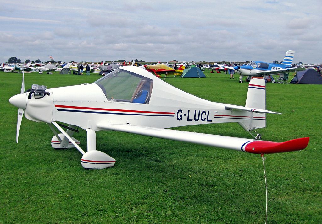

дальность 800км

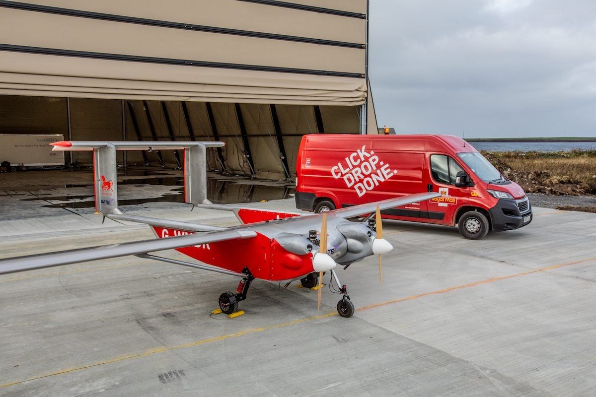

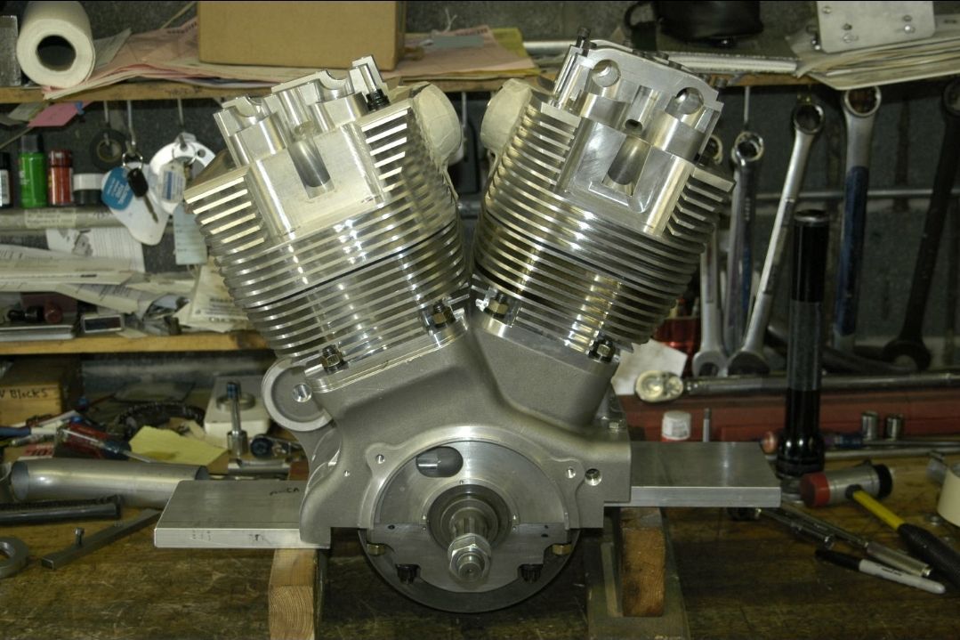

По V90 есть у меня такой проект для тюнинга мотоциклов Харли.
Я только рисовал. 1896 см3.
Делала в США компания jvprecision мой знакомый Джое Вышинский. Он сейчас на пенсии и готов продать проект, оставшиеся моторы и технологическую оснастку.
