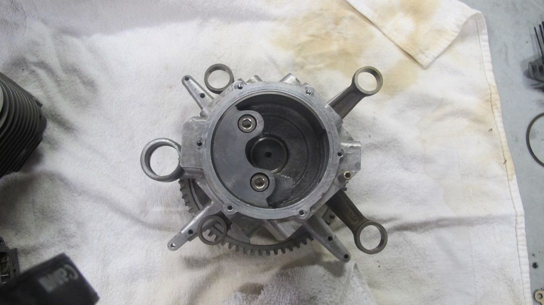

Разве для двухтактной звезды поршни должны ходить не синфазно с общим картером? Как вообще на Кёниге продувка обеспечивалась с таким коленвалом?
Нет, шатуны на общем пальце, равномерные рабочие циклы через 120 градусов.
Рабочие полости картера разделены перегородками с зазором 0.02...0.03мм
По моему внешним компрессором

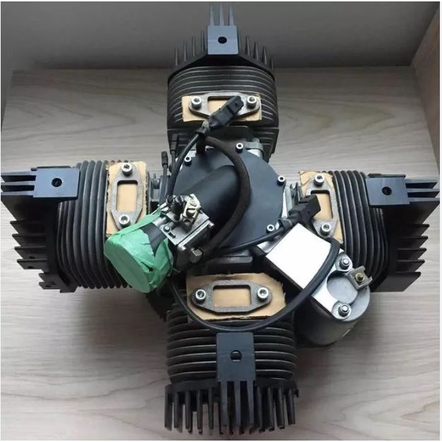

Нет там никакого компрессора. Вращающийся цилиндрический золотник на впуске. К каждому цилиндру тянется свой канал.
На фото их же 4цилиндровая 570 кубовая звезда, виден карбюратор.

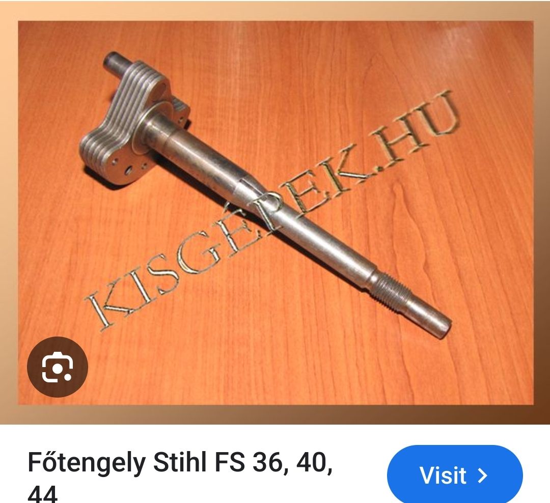

Коленвал можно сделать сборным, не из монолитного куска металла и использовать нормальные не дефицитные шатуны.
+ сделать проточки для уплотнительных колец как на 115лс 2-тактной лодочной Ямахе чтоб не париться с прецизионным изготовлением коленвала и картера.

Сотый раз. Нет никаких компрессоров. Продувка движением соответствующего поршня вниз через перепускные окна стандартного цилиндра.
Красивое решение. Понятно зачем эти щеки на коленвалу.

Набран из тонких пластин нарезаных хоть лазером. Одноразовость однако 🙂

Там классика , с цилиндрическим золотником . Уплотнение меж подпоршневыми полостями - почти лабиринтное .

Кстати по балансировке Кениг. Есть еще оказывается металл в золотнике. Вот зачем 2 отверстия в щеке коленвала.
Так что в отличие от звезд с прицепным шатуном все поршни движутся одинаково и балансировка лучше.
