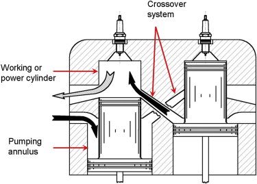

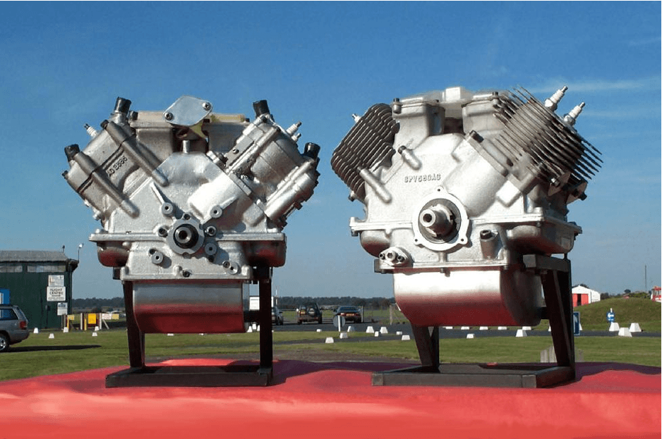

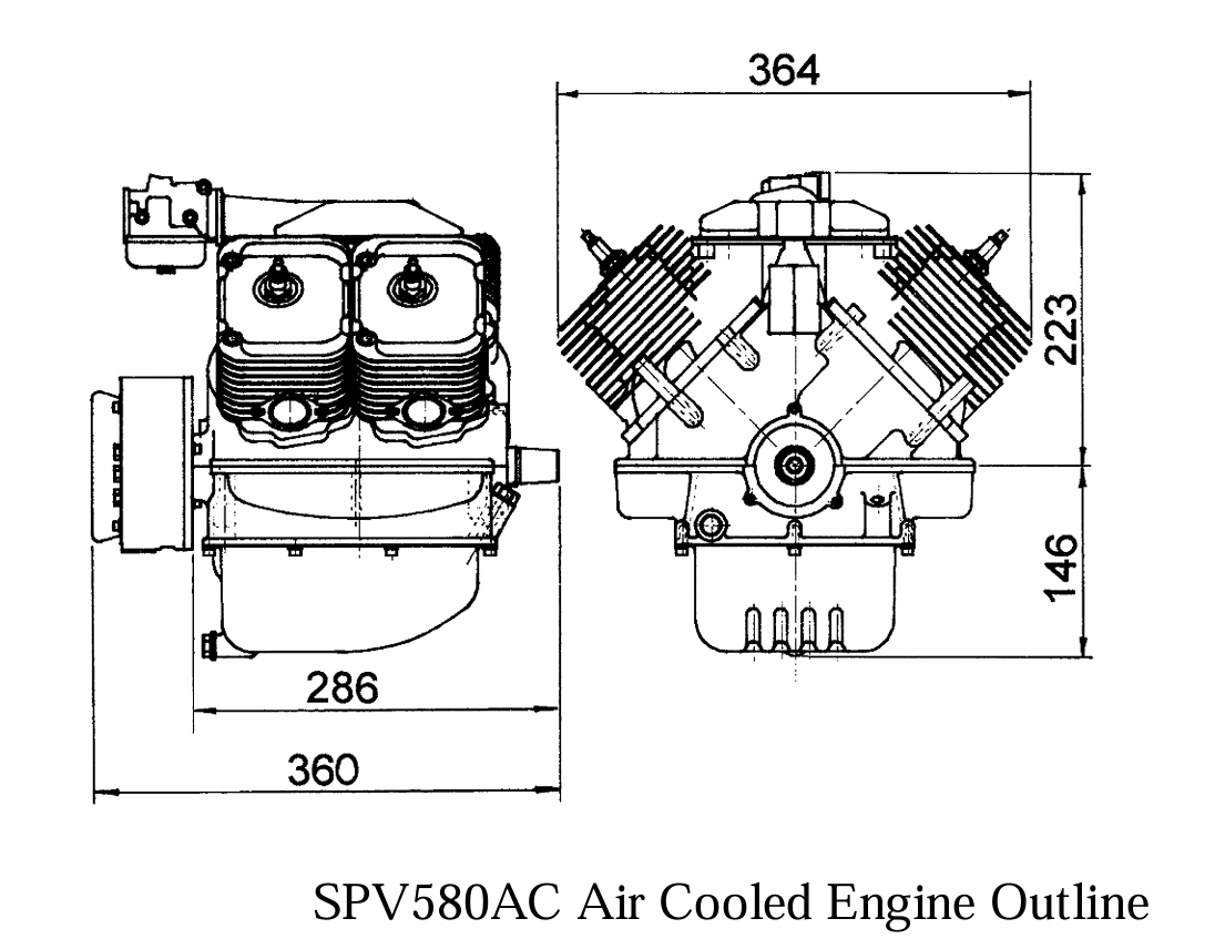

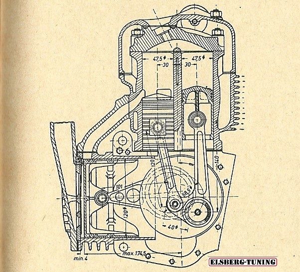

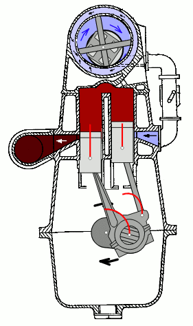

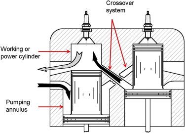

Но - если глубоко копать, раз звезда и шатунов не жалеть - никто не мешает делат двойные цилиндры (сплит) с общей головой. Впуск смеси в один, выпуск в другой. И если по фазам их чуть разнести - то и нету сквозняка для турбины.

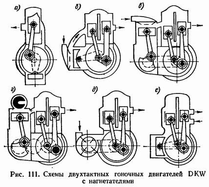

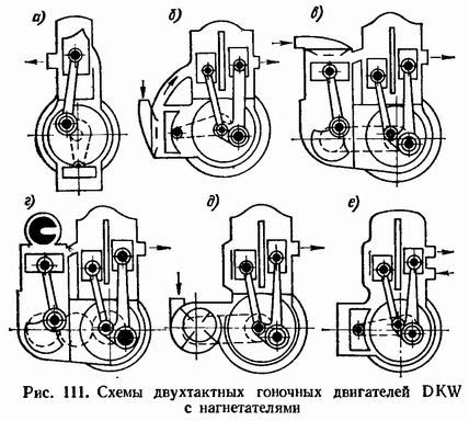

У DKW был такой мотор с поршневым наддувочным компрессором. Для мотоциклов. В какой-то книжке попадался.

Как я понял, это про шиберный компрессор. Невысокий КПД и ресурс. В ЗиЛ-ах такие использовали.
Есть там в одной из ссылок.
Но я больше про такойвариант :
И был также в таком варианте :

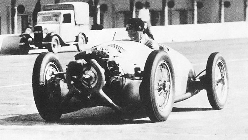

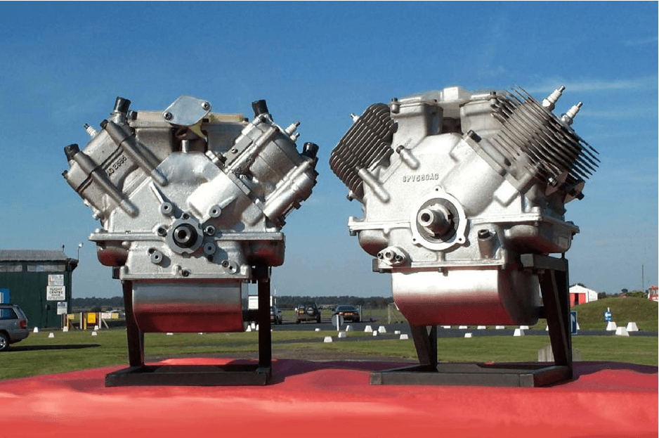

Design: A Monaco / C Trossi
Engine: 8 cyl * 2 rows = 16 cyl radial 65 * 75 mm = 3982cc two stroke
Twin Zoller superchargers 250 BHP/6000 rpm

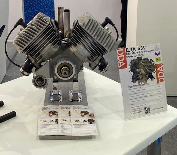

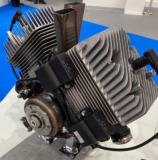

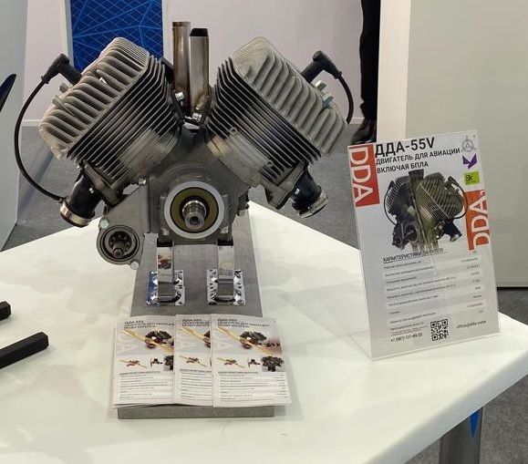

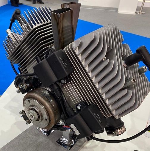

Вот такой странный железяк демонстрировался на Армия-2024 https://uust.ru/news/get/uunit-na-armii-2024
Выглядит как не работавший макет для выставки, как раз для данной темы.

На их сайте заявляются совсем другие штуковины Проект

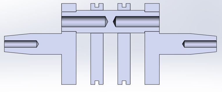

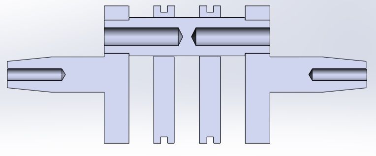

Лабиринт по центральной щеке?
Нет, шатуны на общем пальце, равномерные рабочие циклы через 120 градусов.
Рабочие полости картера разделены перегородками с зазором 0.02...0.03мм
Коленвал можно сделать сборным, не из монолитного куска металла и использовать нормальные не дефицитные шатуны.
+ сделать проточки для уплотнительных колец как на 115лс 2-тактной лодочной Ямахе чтоб не париться с прецизионным изготовлением коленвала и картера.

Валерка , всегда знал, с самого начала...что, конструктор из тебя: - "как из гавна пуля" (с). Ну пооолный ноль, нолее не представить.
А технолог, как теперь оказалось, судя по этой картинке, ну это что-то страшное, из ада наверное.
Но что заставляет задуматься по серьёзному, так это то, что тут никто тебя не одёрнул за эту химеру.
Ну кто может, а это пара или тройка человек, они (судя по всему), сюда не заглядывают.
Настоящий разработчик, ещё на этапе эскизного проекта "протаскиваеТ" своё через технологическую часть и анализ всевозможных целесообразностей.
Я не говорю что это не приемлимо с точки зрения работоспособности, компоновки, кинематики, совсем нет.
А то как это "нарисованно" тобой, это полный абзац, туши свет. Разжевывать кстати не буду🤣...анализируй сам

Коммутаторы подцепленные к рёбрам цилиндра-это нечто! 🤣 Понятно,что это невсерьёз, но блин, зачем провоцировать ненужные вопросы? А кто-то может и сразу составить мнение о разработчике.

Более изящное и практичное решение моторы со ступенчатыми поршнями.

Неспособность сделать нормальный коленвал рождает уродливых химер.
Получается необходимы минимум два цилиндра / разнесенные на 180 градусов. И как тут сказал автор мега явы
