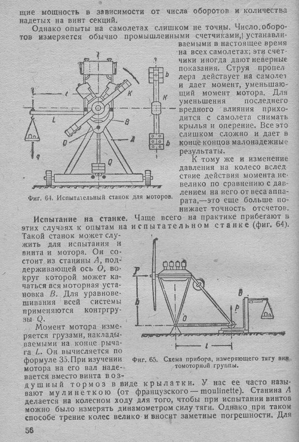

Вот схема балансирного стенда,который я упоминал.Если будете делать,то пришлю фото существующего,и могу пояснить методику измерения мощности.

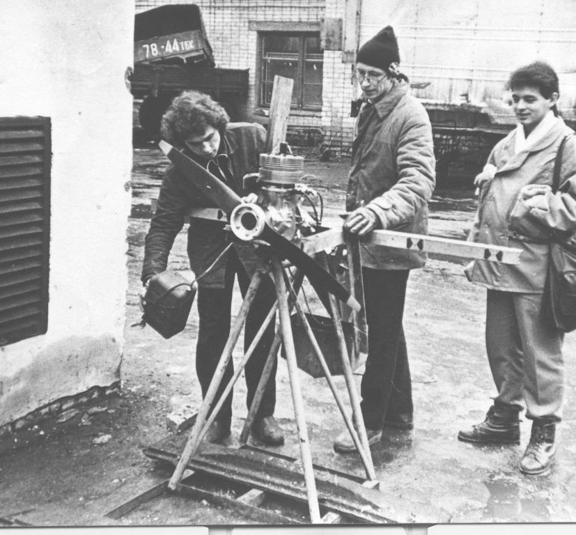

SkyCat,вот обещанное фото нашего балансирного стенда.
Он состоит из пирамиды-основания,и качающейся рамы,шарнирно (на 2 болтах) закрепленной на основании.Сзади к качающейся раме крепится ящик для грузов противовеса и приборная панель с РУД.Есть еще дополнительный подкос между качающейся рамой и основанием (на фото не виден),который служит для фиксации качающейся рамы при запуске,прогреве и обкатке двигателя.Отсоединяется в 1 точке,только при замере мощности.
Наше Ноу-хау состоит в методике замера Мкр.Замеряется(при установившихся оборотах) не сам момент,а отклонение конца перекладины качающейся рамы от нейтрального положения по вертикали.А затем,при остановленном двигателе,имитируется действие этого момента,подвешиванием гирь,в точке расположенной на 716мм от оси вращения.Далее,подставляя значения массы грузов (в кг) и обороты (в мин)при которых производилось измерение,в известную формулу Nдв=Мкр*n/716,2  с легкостью необычайной получаем значение мощности в л.с.при определенных оборотах.И так для нескольких значений оборотов.
Для загрузки двигателя использовалась мулинетка-грубо выструганный(но сбалансированный) винт, на концы лопастей которого крепились уголки-интерцепторы разной величины.
Для повышения точности измерений стенд ставился боком к стене,как видно на фото,а на конец перекладины крепился кусок деревянной рейки,по концу которого и делались отметки на стене. 🙂

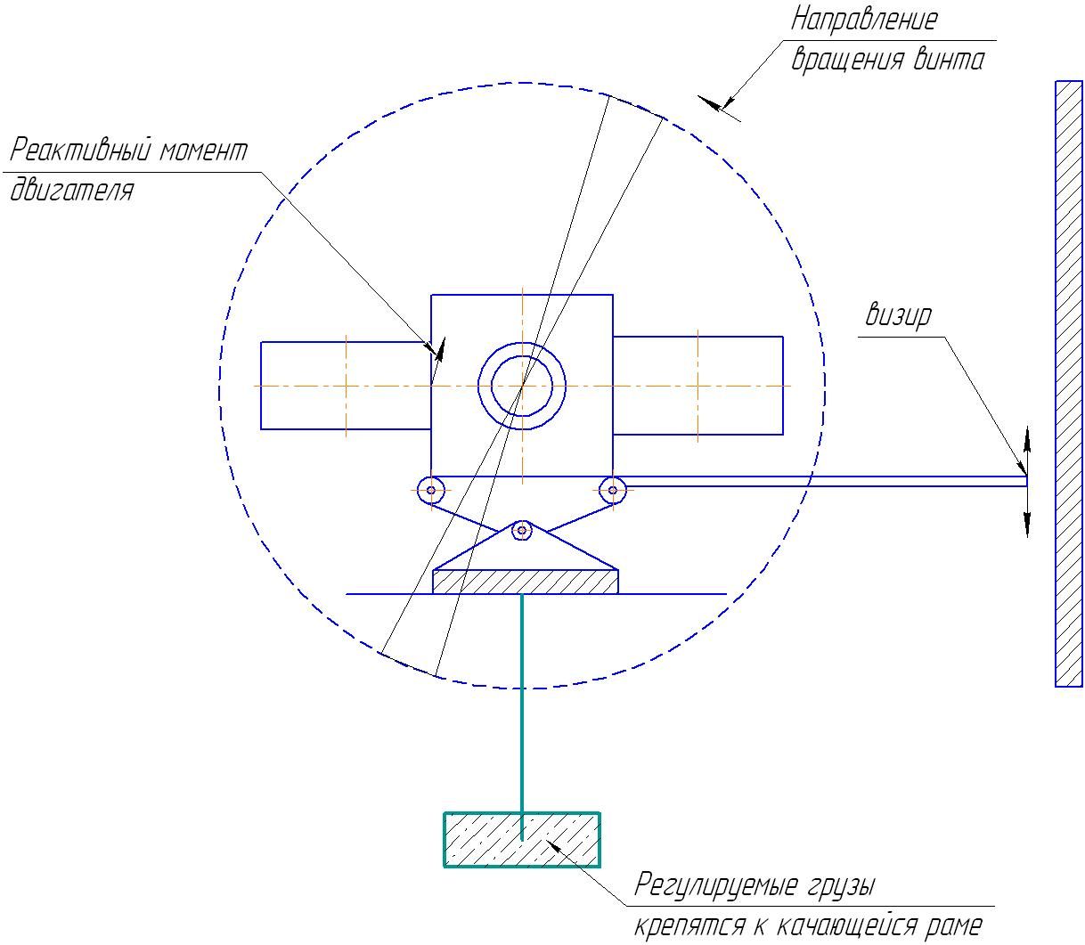

КАА спасибо за фото. Если я правильно понял смысл стенда такой
    102,4 КБ · Просмотры: 324
P.S. Маленькое уточнение. расстояние по вертикали между осью крепления качающейся рамы и ось коленвала ДВС не имеет значения?
