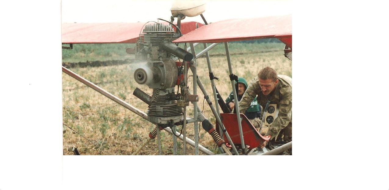

Летал я на таком движке, правда с редукторами не заморачивался . тяга была напрямую "аж" до 90кг! Но вышеописанных проблем не было. И сейчас он лежит в гараже, заботливо укрытый старой курткой. 😀
    74,6 КБ · Просмотры: 320
Во! уже второй раз человек выкладывает туже фотку и говорит, что летал с этим двигом... Это лишний раз доказывает, что идея правильная. Значит буду домучивать! А какая вибрация была при работе? У нас на ероплане половина незаконтренных гаек пооткручивалась.

Кстати обрати внимание как человек поставил карбы, почти у цилиндров, а у тебя через длинный отвод, помоему сдесь сабака зарылась 🙂, с такими длинными трубами ставят на 4х тактниках, а 2х тактник каорб должен стоять как можно близко к Картеру, а вот до карба делают трубу. "Булаген" бы тебе прояснил, я удивляюсь чё он до сих пор молчит :-? это ж его стихия
Так у него двиг вертикально стоит, почти как штатный мотоциклетный. У нас длина патрубка раза в два больше... Это может сказаться на общей мощности- допускаю, но на работе одного котла врядли... :-?

Длину входных патрубков сохранил как у "родных". Вибрация была на удивление небольшой, но аммортизация "двойная", мотор-моторама, моторама-пилон. И вообще-то эти горшки вроде по 14л.с  , а у планеты-5 по 22л.с
