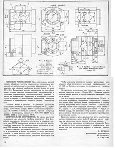

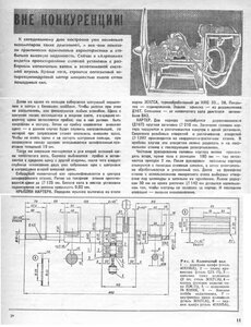

SkyCatу и Хасану. Интересные обсуждения. Впечатление такое, как будто ни прессованных(почти все лодочные и мотоциклетные), ни двухопорных валов (Урал, Гном-рон, БМВ) :у нас вообще не существует. Проворот к/в происходит от незнания допусков и посадок, безграмотной запрессовки пальцев и несоблюдения твердостей и шероховатостей. Вместо того, чтобы потратить время на чтение книг и расчеты, а они просты, люди тупо и бездумно переводят деньги, металл и время, пытаясь на убитом токарном станке выточить и в ведре с отработкой закалить изделия, ПОХОЖИЕ на пальцы. На моих моторах ни один вал за 22года не провернулся, даже при полном капоте самолета через винт. А были и 4- и 6-цилиндровые оппозиты. И все давно описано в МК 6/88 и в КР92-93гг    :STUPID

Самый первый такой двигатель был изготовлен в г.Златоуст в 1967 году. Стоял на самолёте"Малыш". Коленвал с двух пускачёвских,цилиндры"Иж-Планета 3. Я их тоже переделал несколько штук, доводя до совершенства. Стоял на самолёте"АЭРОПРАКТ-1" В.С.Мирошника. Крайний двигатель стоял на моей амфибии "САНАР-1". Колевал из кованных заготовок. Цапфы валов и шатунные шейки в местах запрессовки накатаны, после запрессовки сварены аргоном.Шлифовка после сборки. Карбюратор -1 с пластинчатыми клапанами на картере.Тяга с винтом 1650мм- 140 кГ. Неустранимые болезни - неравномерная работа и срыв шпонки втулки винта.

Первая "двойка" и крайняя "Четверка" сохранились живьем, а фото "Шестерки" не уцелели после развода. Она была одна и ушла на аэросани с концами-хозяин через 2 года сообщил, что все хор. и пропал совсем.Но конструкция набиралась из одинаковых подсборок коленвала(1-2-3 сборки из 3 щек и шатунов) и 3 деталей картера: носка картера, хвоста картера и 1-2 проставок картера для 4 и 6 цилиндров соотв..  Двойка работала напрямую или через клиноременку, а четверка и шестерка могли работать уже без демпфера хорошо. Впуск был в картер, чтобы поток смеси в первую очередь смазывал шатуны. Фото через недельку выложу. Кстати, я ГЕОРГИЙ, а не гриша

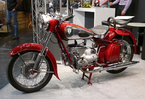

На  тему  оппозитных  двухтактных  двигателей.
Такие  моторы  серийно  производили  для  мотоциклов  в  ГДР.
И  проблем  с  коленвалом  у  них  было  не  больше  чем  у  любых  качественно  изготовленных  двигателей...  Тоесть  особых  проблем  -  не  наблюдалось.  Думаю  -  весь  секрет  -  называется  -  должная  культура  производства.
  Мотор  немецкого  мотоцикла  IFA BK 350
Мотоцикл  был  снят  с  производства  из  за  некоторой  дороговизны  по  сравнению  с  другими  немецкими  одноклассниками...  Рынок  -  есть  рынок.
«IFA BK 350»
Фото  с  сайта :
http://www.flickr.com/photos/10983301@N06/4867774233/
«IFA BK 350  мотоцикл.»
Мотоцикл IFA BK 350 выпускался в ГДР с 1952 г. по 1958 г. под разными марками. Сначала под маркой IFA (1952-1956 гг.), которая после войны была преемником DKW, а потом - MZ (1956-1958 гг.).
ВК  -  это  Боксер  Кардан.
Двигатель
Тип: 2-цилиндровый двухтактный с оппозитным расположением цилиндров
Диаметр цилиндра и ход поршня: 58 мм х 65 мм
Рабочий объем: 2 х 171,7 куб. см = 343,4 куб. см
Степень сжатия: 7,1 : 1
Объем камеры сгорания: 28,4 куб. см
Максимальная мощность: 28,5 л.с. при 5000 об/мин
Максимальный крутящий момент: 2,7 кгм при 3000 об/мин
Охлаждение: Воздушное
Диаметр сечения впускного коллектора: 22 мм
Главный топливный жиклёр: 95
Жиклер холостого хода: 30
Описание  с  сайта :
http://oppozit.ru/article253.html

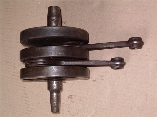

Коленвал :
«Crankshaft restored, IFA BK 350 .»

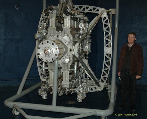

немного оживлю тему небольшим флудом.
http://www.enginehistory.org/Museums/LeBourget/Breguet%20Quadrimoteur%20Type%20B_1.jpg
ТАК должен выглядеть самодельный авиационный двигатель! СКАЖЕМ КОМПРОМИСАМ - НЕТ!
«Breguet Quadrimoteur Type B_1.»
Вот  -  вот  !  Такой  мотор  у  нас  все  хотят  построить  на  кухне.  Из  подручного  материала.  Желательно  ещё  чтобы  он  был  двухтактным  турбодизелем -  с  возможностью  переключения  на  пятитактный  цикл  -  по  желанию  автора...   😀 ;D
А  при  этом  -  людей  -  которые  могут  изготовить  коленвал  на  оппозит  -  такой  -  чтоб  не  проворачивался  щеками  -  раз  -  два...  и  обчёлся.  Пальцев  на  одной  руке  -  хватит  посчитать  тех  кто  смог  сделать  несколько  рабочих  моторов.  Остальные  изобретают   нечто  -  что  будет  впереди  планеты  всей  -  если  собрать  удастся...
Я  не  против  собственно  изобретений....
Я  за  здоровый  прагматизм  -  хочу  словечко  замолвить  🙂
По поводу мотора. Офигеть можно. Это чудо инженерной мысли.

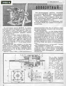

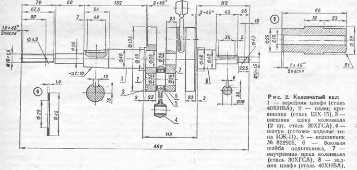

Георгий можно вопрос. Изучал тут Ваш труд и никак не могу понять какой ход поршня. Как то на этом коленвале нет нужной ...
    47 КБ · Просмотры: 280

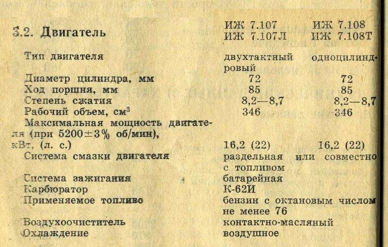

Это  конечно  не  чертёж  а  эскизная  картинка  из  журнала...
Однако  если  используются  цилиндры  от  мотоцикла  ИЖ  одноцилиндровой  серии  ( Планета )  -  логично  что  ход  поршня  -  идентичен  ходу  поршня  мотора  -  донора  цилиндров  и  поршней.
«Планета 5.»

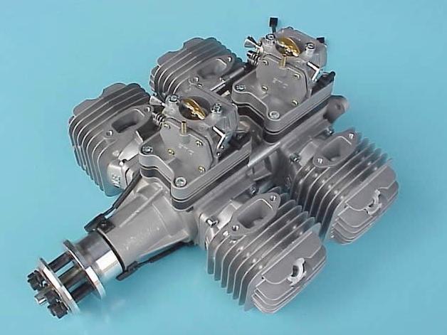

Вот такой модельный оппозит китайцы производят 5 кило 22.5 л.с., на бензине. Его бы отмасштабировать в 1.4 раза во все стороны и замечательный двигун для СЛА...
    38,9 КБ · Просмотры: 310
