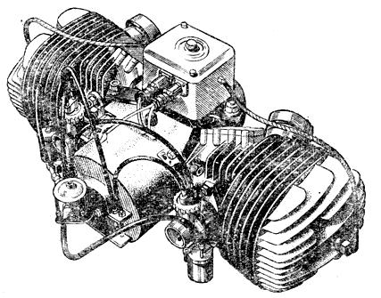

Коленвал из 3 кусков и 2 пальцев 12ХН3А цементированный, материал тогда не экономил, картер из магния с вклеенными стальными гнёздами под подшипники. Чертежей нормальных не было, в те годы накорябал на миллиметровке и фрезеровал на глаз. Несколько размеров конечно очень точные.
Сейчас бы делал по другому 🙂
Разгребу запасы хлама, сфоткаю на днях.
+ - хорошо охлаждается (хромированная алюминиевая гильза)
- У оппозитов одна беда - большая вибрация на малых оборотах, поэтому извращался с подвеской.
Мощность измерял тормозным стендом из деталей мотоциклетного тормоза.
Можно проще - измерять реактивный момент при работе с пропеллером или по характеристике пропеллера.

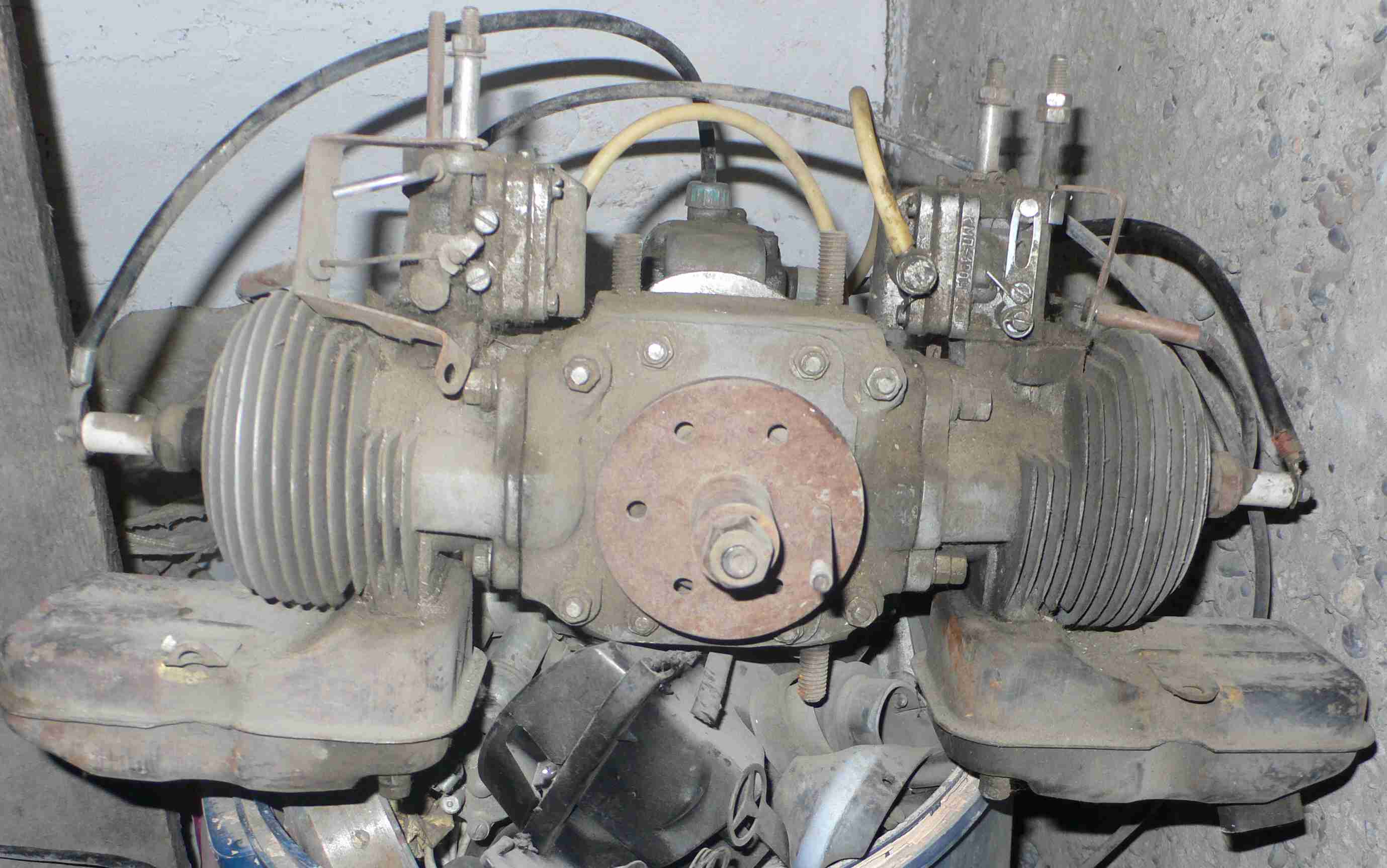

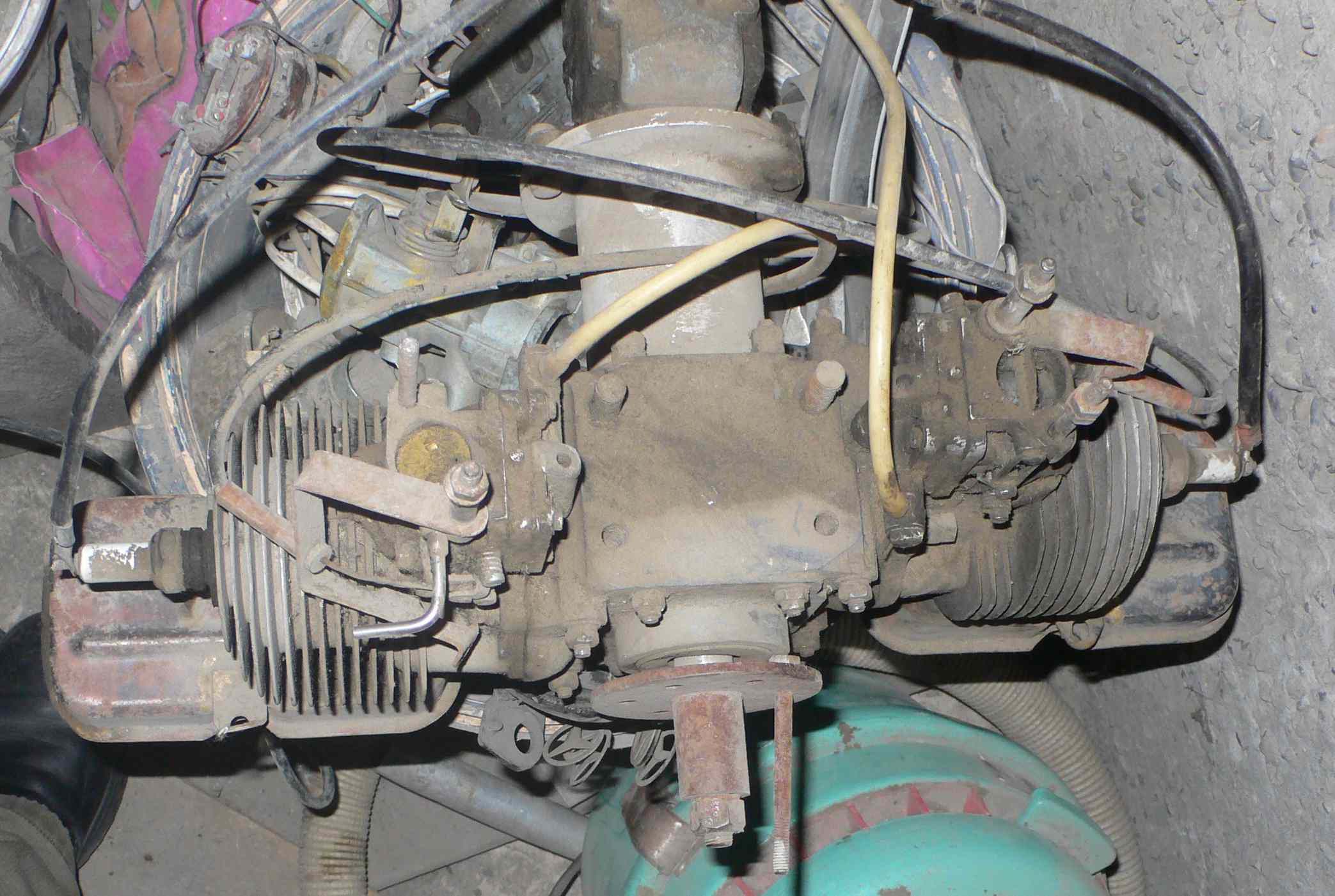

Может кому сами двигатели интересны 🙂 Этот сделан меньше чем за 2 месяца от проекта до испытания. В то время конечно выбора особо не было.
Вот сфоткал, не пугаться - как есть немытый с 1997 года не запускался. Покрутил за вал - поворачивается легко, заведётся без проблем. Коленвал хромирован - втулка винта подржавела, а он цел. Работал с 1985 года с 2 и 1 карбюратором, другой выхлопной, разными редукторами, другой системой зажигания. После 3 сезонов полётов использовался на крохотном браконьерском аэроглиссере. Двигун оказался неубиваем - может старое качество бензопилы Урал-2 и хромированные алюминиевые гильзы цилиндров... Вспомнил - шатуны тоже самодельные. Если бы делал сейчас - сделал бы центробежный регулятор опережения зажигания - избавился бы от крутильной вибрации на оборотах ниже 2400.
Непонятно что сегодня использовать в качестве донора цилиндров и поршней подобной конструкции - stihl 105 кубиков или какой мопед? На такие размеры желательно цилиндр с интегрированной головкой сгорания.
PS В основном делал двигатели на большие модели, включая экзотику - Ванкель 5.7 см3,  турбинный из нагнетателя авто, Scroll expander - всё работает, но к СЛА мало применимо.

Оказывается,такой двигатель сделать можно!
Только зачем самодельные шатуны?
И нельзя ли было использовать части родного КВ,распрессовав его? Выходной конец вала слабоват для вдвое большей мощности?Фазы газораспределения не меняли?
Магнето тракторное с длиннющей проставкой здесь,конечно как седло на корове...
Но сейчас,зажиганий много всяких разных.
Магниевый картер-это перебор,пожалуй.
Вам респект и уважение! 😎
А мне- пища для размышлений. 😉
Была мания надёжности и использованы решения непригодные для массового производства, но реализуемые вручную. В частности использована принудительная система смазки верхней и нижней шатунной головок как у гоночных мотоциклов Kawasaki с маслозаборными кольцами на щёках коленвала, маслоподающим отверстием по длине шатуна, маслянными карманами и др мелочами. На 14 сил родной коленвал бы не потянул по прочности. Щеки коленвала - тела вращения с большими отверстиями, заполненными пустотелыми алюминиевыми пробками. В результате резко увеличилось разрежение и заполнение картера смесью и получилась повышенная мощность.
>здесь, конечно как седло на корове...
Это точно, но такой вид получился исторически  🙂
Изначально стояло зажигание на месте винта от Вятки-Электрон, внутренняя втулка которого испортилась при ударе винта о землю.  'Проставка' магнето была вначале узлом крепления снаружи к центральной трубе крыла дельтаплана через толстое кольцо пористого виброизолятора и корпусом для крепления длинного вала винта.
Да, но вот попалась такая заготовка на военном заводе  🙂
Он оказался слишком мягким и в гнезда подшипников пришлось вклеить стальные упрочняющие втулки. Там же нашлись точные нержавеющие подшипники с бронзовым сепаратором и сальники из фторопласта.

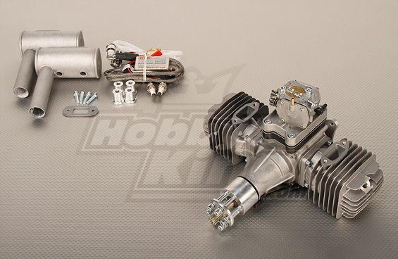

А что думаете по поводу китайского 4 цилиндровика 22.5 силы 5кг - пост на 4 странице? Он там стоит 1450 енотов и они отправляют его нашей EMS (4145 рублей) + таможня. Если его задавить тяжелым винтом сил до 12 наверно проработает достаточно долго.
С учётом доставки,цена двигателя сравняется с 14-и сильным Ракет-120,который долго работает наверняка.
Я его не рекламирую, но симпатичен он мне.
Racket 120 дешевле? 120 кубиков?
Тот 4 цилиндровый 222 кубика, больше объем, площадь трения больше  ~в 3 раза, охлаждение лучше, вибрация совсем маленькая - используют на радиоуправляемых моделях вертолётов.
Их 2 цилиндровый на 111 кубиков
11.2hp @ 7500rpm
Idle: 1400rpm
Thrust: 25.5kg @ 100mtr / 22.3kg @ 1800mtr (Above sea level)
Spark Plug: NGK CM6
Bore/Stroke: 45 x 35mm
Compression: 7.6:1
Weight: 2580g
Fuel: 2C Regular Gas mixed 30:1 - 45:
Обнаружил на www.aero-hobby.ru/category/двигатели/бензиновые-двигатели-dle.html
DLE111 111CC 20280 руб
DLE170 170CC 26000 руб 17.5HP/9000rpm 🙁
DLE222 222CC 41145 руб
