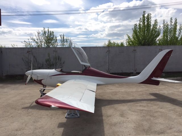

Самолёт АКМ-5 "Триумф"
Присоединяюсь к поздравлениям.

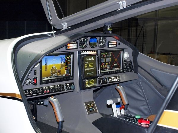

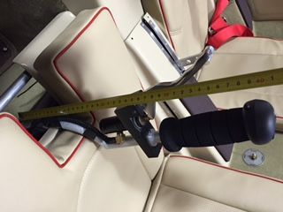

Из какого материала сделаны ручки управления самолётом? Уж больно тоненькие.
Самолёт красивый. С интерьером поработали хорошо. Размещение приборов всё-таки лучше сделать ближе к ГОСТовскому.
Спасибо!
Ручки сделаны из Ст20 18х1,5 емнип. Протестировали от всей души. Никаких остаточных деформаций.
Интерьер  и приборная панель - моя личная разработка. Спасибо за отзыв. Хотя, конечно, интерьер в самолёте - это самая меньшая из проблем.
А как бы вы распределили приборы? Стоит ли обязательно стремиться к соответствию ГОСТу?
Кстати, на имеющихся фотографиях блок приборов двигателя (на белой панели справа) он на самом деле временный и занимает место айПада с AirNav Pro.
Он нужен был для настройки показаний на EFIS  ну и для спокойствия летчика испытателя во время облёта самолета.
Кстати, он нашу эргономику, расположение приборов, авионики и органов управления оценил очень высоко. За исключением места установки левого командирского РУДа. Его он попросил вынести вперёд на 10 см. А клавишу управления закрылками предложил расположить на РУДах или РУСах.
Сейчас Триумф перевезён обратно в цех. Ведём доработки и устраняем замечания.
Обращаемся к JAR-VLA 399, JAR-VLA 397 - двойное управление, одновременное действие пилотов в противоположные стороны.
Эксплуатационная нагрузка 54,45 кгс. Коэффициент запаса 1,5. Расчётная нагрузка - 81,675 кгс.
Плечо РУС принимаем равным (для Вашего случая уточните) 500 мм. Труба 18х1,5. Напряжения 68,9 кгс/мм^2.
Что значительно больше сигма временного для Стали 20 - 42 кгс/мм^2. Или длина РУС от средины рукоятки до оси вращения должна быть не более 300 мм.
Тут Вы глубоко заблуждаетесь. Утомляемость лётчика, время реакции, разборчивость в чтении показаний приборов - это интерьер.
Требования ГОСТ и ОСТ появляются не просто так. Прежде, чем напишется регулирующий документ, проводится большой объём исследовательских и опытных работ. Зачастую, к сожалению, после аварий и катастроф. Если Вы хотите, что-бы на Вашем самолёте легко летал любой серийный летчик - придерживайтесь стандартов в эргономике.
Простой пример. Рассказ моего командира звена. Летали на МИГ-21ПФ,ПФС,ПФМ. В соседнем полку проводились КПК, а там были МИГ-21СМТ. Взлетаю, рукой, не глядя, потянулся к крану уборки шасси, а его нет. Один раз, второй. Уткнулся физией в приборную доску, нашёл, убрал шасси. Кран шасси на СМТ оказался дальше на три сантиметра, а мышечная память работала как на ПФ.
Спасибо, что обратили внимание на ручки. Ещё раз проверим этот узел, и при необходимости усилим.

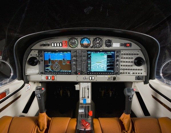

Если четко знаешь, каким должен быть удобный и красивый интерьер, а я знаю, т.к. полетал на очень многих типах и имею личный обобщенный опыт, то сделать задуманное уже не проблема.

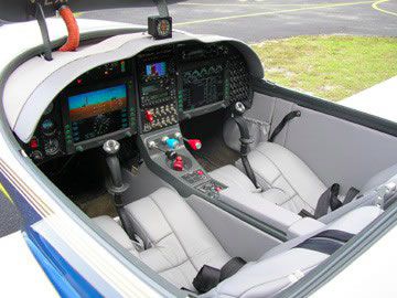

На фото кабины DA-40 и Pipistrel Pantera с похожими конфигурациями. Что бы вы предложили в этих случаях и в случае с АКМ-5 переделать по ГОСТу?
Ещё одно фото с кабиной имеющейся у меня амфибии Lake LA-4/200. Авторитет этого аэроплана, как известно, никем не оспаривается. Хотя РУД, Ручка шага ВВ и ручка качества топливной смеси находятся на потолке. А топливный кран вообще на стенке за задним рядом сидений!!! 🙂
Это я не к тому, что "мой самолёт, как хочу, так и строю", а к тому, что старался сделать максимально удобно и красиво. А серийный летчик, всю жизнь отлетавший на другом типе, и пожелавший сесть в Триумф, пусть почитает руководство и введётся на нем с инструктором.

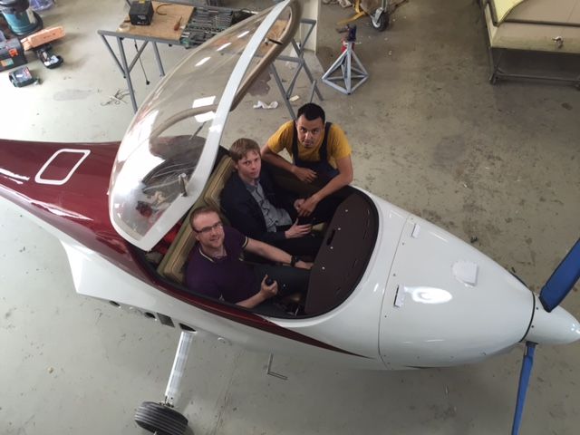

Роман, самолет примерно в той же категории, что DA-40 или Sport Cruiser, или Dynamic WT9, но есть явные отличия. Вы могли бы прокомментировать - почему именно так? Каковы были конструкторские, или аэродинамические соображения?
Во-первых, почему среднеплан? Что это дает, каковы отличия по расчетам?

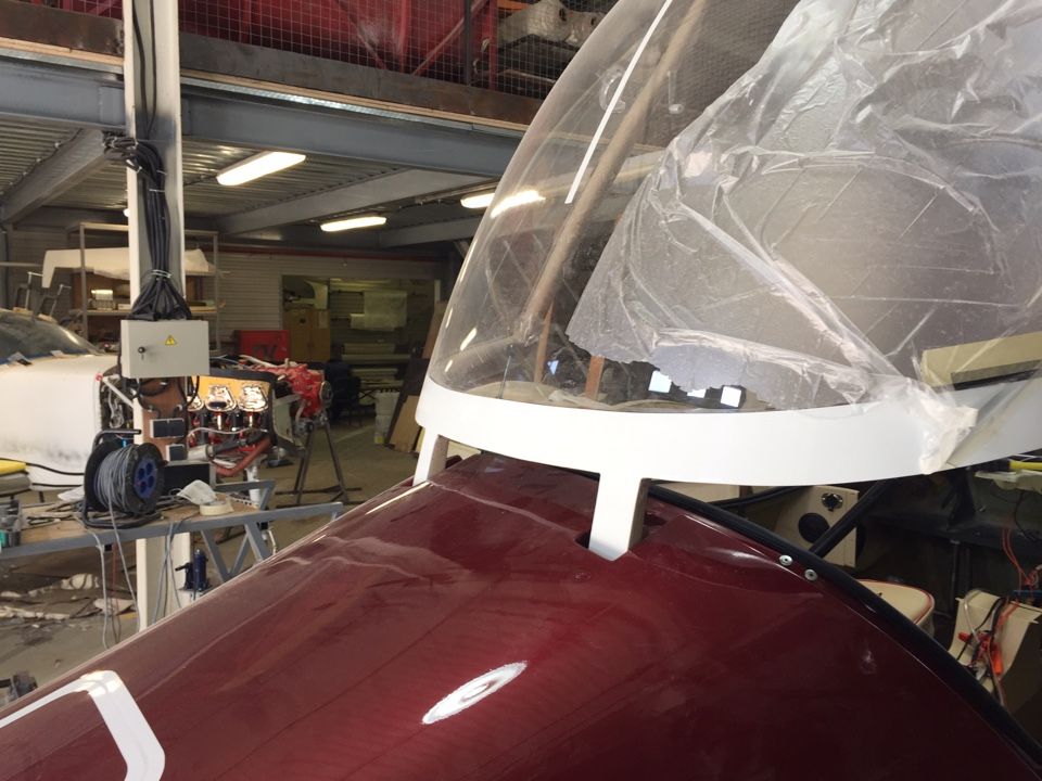

Во-вторых, почему кабина так необычно открывается, назад? Я что-то подобное видел только на Atec-321 Faeta, на самых распространенных Диамондах и Динамиках все же вперед.
За сравнение спасибо, конечно, но все же DA-40 посерьезнее будет. 4х местный он. 🙂
С Динамиком категория примерно одна, согласен.

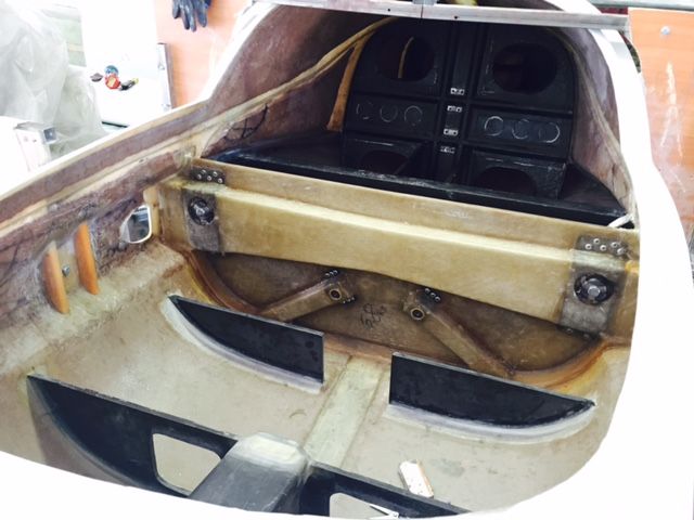

Самолёт изначально планировался, как круизник с возможностью установки различных (в том числе и недорогих) двигателей мощностью от 60 л.с. Значит нужно было обеспечить максимально возможное аэродинамическое качество. А это точно не низкоплан. Вы как планерист, наверное не вспомните ни одного планера с нижним расположением крыла. Верхнеплан не хотелось по эстетическим соображениям , да и обзорность из него посредственная. Осталось лишь построить аэродинамически чистый композитный среднеплан с большим размахом и удлинением крыла. 🙂
Лонжероны консолей крыла крепятся друг к другу и к центральному силовому шпангоуту фюзеляжа внахлест с помощью двух болтов. Они проходят за спинками сидений экипажа. Т.о. центроплан смещён назад относительно кабины.
Экипаж садится в кабину не по крылу, а напрямую, с помощью подножки, расположенной перед ним. Оставалось выбрать, между откидыванием и сдвиганием фонаря НАЗАД.
Кстати, садиться в Триумф оказалось очень удобно. Ну и некоторый момент необычности, незапиленности дизайна тоже учитывался в процессе эскизного проектирования.
    48,2 КБ · Просмотры: 437

По поводу ручек управления. Их длина составляет 335 мм. Это практически соответствует вашим расчётам.
Если центр по сертификации будет настаивать, сделаем из трубы 20 мм. или из 18 мм. 30ХГСА. Это меньшая из проблем.

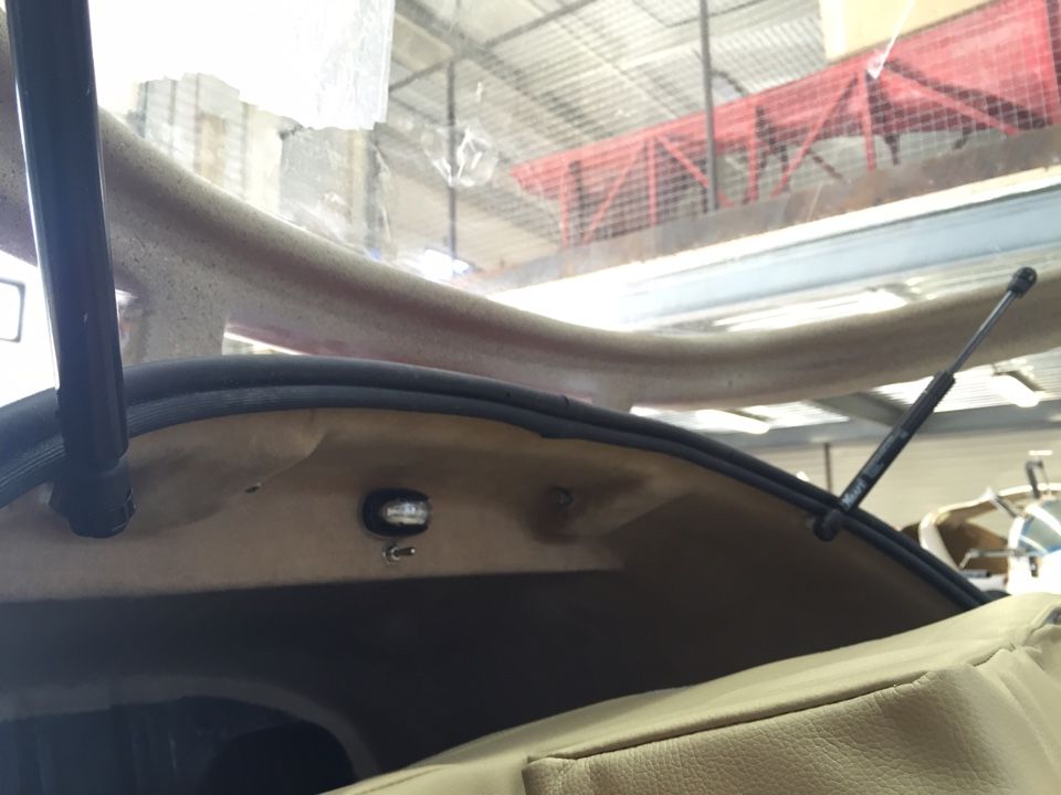

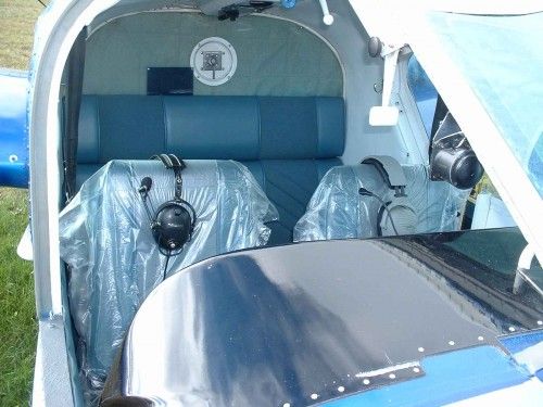

Навеска фонаря на двух шарнирных петлях и двух газлифтах (кажется от Шнивы).
    69,2 КБ · Просмотры: 403
    100,4 КБ · Просмотры: 410
Два года назад наблюдал, как двое опытных дядек забыли закрыть на замок фонарь на таком аэроплане.
На разбеге фонарь стало подсасывать вверх и в полёте вдвоём так и не смогли закрыть. Но фонарь остался на месте из-за правильного направления открывания. На Запорожцах тоже бывали случаи. 😉
Здесь и рукоятки правильной толщины.

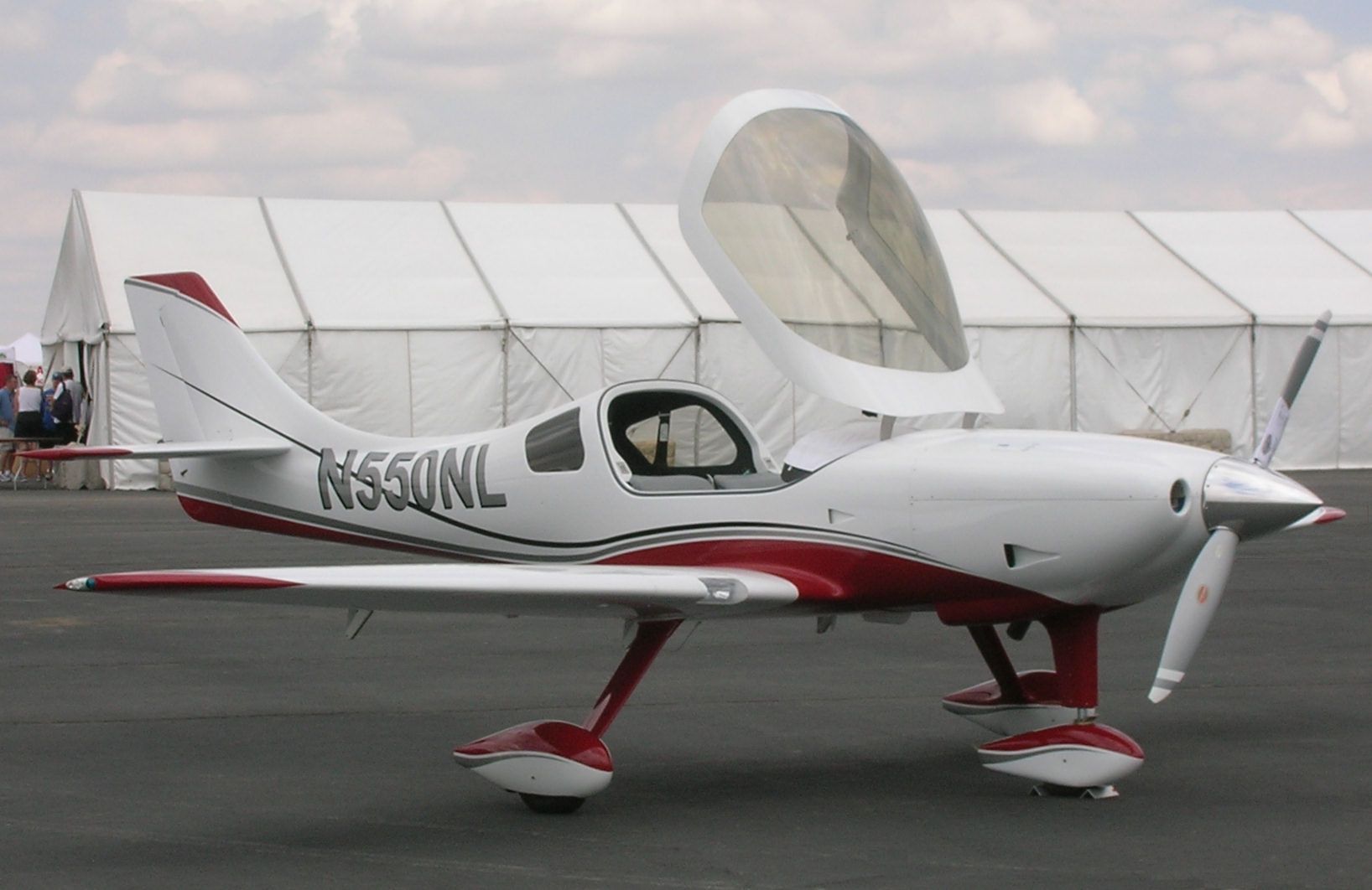

    136,1 КБ · Просмотры: 417
    24,3 КБ · Просмотры: 450
У нас тоже рукоятки правильные. И забыть их в незакрытом положении не получится.
За то у них приборы не по ГОСТу. 🙂
Однако, если принять во внимание покидание - правильное направление открытия меняется на 180 градусов. Для гарантированного запирания можно, не сходя с места, обозначить немало возможных решений - а, исходя из того, что, вставая с кресла, пилот (пассажир) наклоняется вперед, открывание фонаря против потока комфортнее.
