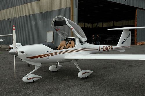

Уже писал, но повторяю. Посадка - высадка производятся ПЕРЕД крылом по ступеньке, не вставая на крыло. Фонарь, откидываемый вперёд, превратит эту операцию в цирковой номер. Похожая компоновка и фонарь имеют место на DA-20 Katana/Dimona
И ничего, популярные, распространенные по всему миру самолеты. Никто даймондовцев не убедил, что "сапог (дверь) в бою надежней". 🙂

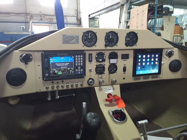

На счёт приборной панели. Желаете повеселее?
Ни каких проблем! По желанию заказчика установлен айПад
с предустановленным AirNav Pro и 5 GB отборного рокнрола.
А так же блок внешних датчиков для него iLevil с блоком воздушных сигналов, авиагоризонтом и ADS-B.
Ещё стоит транспондер Mode-S.
Ну и, конечно, EFIS с автопилотом, чтоб на маршруте музыку слушать не отвлекаясь на монотонное пилотирование. 🙂

ADS-B к iPadу? на нем отображается?
Автопилот полностью собран? Тестили? От чего машинки ставили?

Да, ADS-B он же АЗН-В подключен к iPad, на нём и отображается.
Вот этот девайс: http://www.aviation.levil.com/ilevil-aw.html
Я понимаю, что на самолётах такого класса у нас пока не принято такие системы ставить. Некоторые чудаки даже транспондеры с импортных бортов выдирают, как "лишний вес".
Но лично я считаю, что если цивилизация к нам приходит и становится доступной, то отворачиваться от неё нельзя. Обидится. 🙂
ADS-В - чудесная система контроля воздушного трафика. Это наша безопасность. За ней будущее. А в странах более развитых она уже НАСТОЯЩЕЕ АОН.
Автопилот штатный. И голова и сервоприводы MGL Avionics
Всё протестировано, работает. В полёте ещё не испытывали.
Классная у вас панель-простая,технологичная,красивая и никакой автомобильщины!
Хотя, высотомер с вариком, я бы поменял местами.
Спасибо, КАА! Я именно к этому и стремился. Со второго раза получилось. 🙂
Первый вариант был классической "полукруглой" формы и с изрядный привкусом автомобильщины.  Когда понял, что из за этого мне не нравится мой собственный самолёт, пришлось позаниматься дизайном и эргономикой.
Даже ручки тросиков управления подсосом и обогревами (УАЗиковске) пообдирали к чёртовой матери и вместо них выточили и установили алюминиевые.
На вкус и цвет все фломастеры конечно разные, но на мой личный взгляд - дизайн кабины Вашего самолёта не согласуется с вешними.
