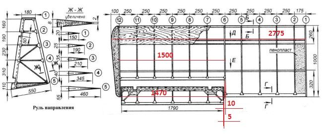

Очень рад за Вас и Ваш самолёт, но эта информация никак не помогает разобраться в несостыковках в эскизах и описании.
Например, для такой простой детали как элерон, прописано аж три размера размаха - 1790; 1550; 1500.
Для начала хотя бы с размером сечений лонжеронов разобраться, как оно должно быть и кто как делал.

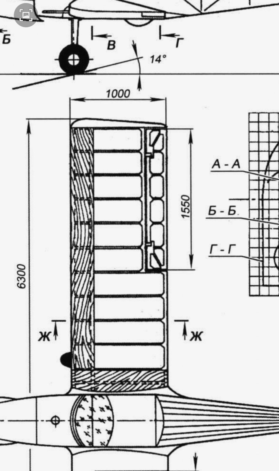

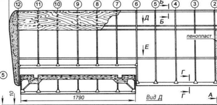

Открываю журнал М-К за 91 год, смотрю в чертеж Арго-02 и вижу - размах элерона 1500мм. 1790 - единственное , что попалось - размах стабилизатора. А вот 1550 вообще не увидел такого размера на чертеже. Я к чему это всё. Может у вас не оригинальные чертежи, а скачанные с какого либо из множества сайтов?
Неточности там и вправду встречаются, но они все легко исправляются при вдумчивом рассмотрении эскизов. А в журнале именно эскизы, а не чертежи. По этому каждый вносит коррекции на свой вкус и представление. В том числе и лонжерон пересчитывается заранее, так как пока ни один из построенных "Арго" не подошел и близко к весу оригинального и все имеют существенное перетяжеление. Сама суть расчёта лонжерона изложена в том же журнале, по этому мало мальски грамотному человеку не составит труда пересчитать лонжерон и навесные уши, благо пример перед глазами.
Что касаемо щели между условным центропланом и консолью, так она закрывается накладкой (к примеру дюралевой отформованной пластинкой по контуру профиля и закрепляется самыми разнообразными способами и вариациями. Впрочем, это не обязательно может быть дюраль.) Кстати, эта щель присуща очень многим самолётам разных схем.
Свободник, а вы собираетесь строить Аргошу?
Открываем тот же самый журнал и смотрим все попавшиеся размеры элерона 🙂

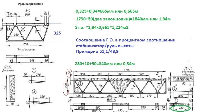

Ну, например, горизонтальное оперение. На общем плане размах 1860. На детальном плане размах 1790. Суммируя размеры меньших деталей, размах стабилизатора 1800. А размах руля высоты 1730, с учётом ширины фюзеляжа в этом месте.
Максимально точно высчитал площадь горизонтального оперения, по деталькам = 1,02 м2
Как пишут в журнале - "...площадь горизонтального оперения составляет 20% площади крыла..." Тогда площадь крыла должна была быть всего 5,1 м2.
Короче тёмный лес 🤓
Если бы сам планировал строить, то как минимум увеличил бы размах центроплана до 1500, сравняв его по ширине с колёсами. Размах получился бы 7,15 м, площадь 6,6 м2. Внешний габарит с отстёгнутыми консолями от этого не поменялся бы. Зато снизилась бы нагрузка на шарниры крыла. Ну и баки в центроплане.

Думаю что это просто ошибка. Количество нервюр то же самое. Получается, что и расстояние между нервюрами тоже разное.
Думаю, что шаг нервюр и в том и в другом случае тот же. Нужно просто умножить на количество нервюр, и узнаете истинную длину элерона.

Ну что же, раз пошла такая пьянка, не пожалею даже времени. Давайте разберем по полочкам эскизы и увидим, что ничего там сложного нет, если смотреть внимательно. Есть опечатки и небольшие неточности, из-за которых как полагаю, у некоторых строителей и возникают некоторые нюансы в поведении самолёта по тангажу (касаемо Г.О., об этом чуть ниже), но мы их сейчас поправим/вычислим, в общем причешем.
Итак, начнём с элерона. На эскизе указан размер 1790мм, который если высчитать шаг нервюр, превратится в 1500мм. Как видно по картинке размер даётся от крайних, дальних стенок нервюр, тогда зная ширину полки нервюры по описанию (полки в данных местах 8х5мм с косынками 1мм с двух сторон) вычитаем ещё 20мм. Далее вычитаем необходимый зазор по 5мм на сторону и данный размах ещё уменьшится примерно на 10мм. Тогда размах элерона составит 1470мм. Это если ориентироваться по картинке.
Теперь сверим размах крыла. Складывая все цифры консоли, мы получаем 2775мм умножаем на 2 и имеем уже 5550мм. добавим сюда ширину фюзеляжа равную 550мм и увидим уже 6100мм. Имея заявленный размах в 6300мм, получим зазор под узлы равный 100мм на сторону. Вроде всё сходится.
С учётом постоянной хорды в 1000мм, площадь составит те самые заявленные 6,3м2. Вы же почему-то не учитываете фюзеляжную часть. Материал зализа так и вовсе не имеет значения, так как пластинка эта не рабочая. Главное, чтобы держала форму и воздушную нагрузку. Подъемная сила на такой площади не значительная и закрепленная в паре мест винтиками вполне себе будет справляться.

Теперь касаемо стабилизатора. На эскизе есть ошибки и они разбирались, если не ошибаюсь, уже достаточно давно, но пройдёмся по ним ещё раз.
Как видим размер нервюры стабилизатора (выделен красным) указан как 290мм и при этом он тянется аж до передней кромки и включает в себя лобик стабилизатора равный 50мм. Вот тут собственно и закралась ошибка, ибо правильный размер выделен зелёным. 280мм (нервюра) + 10мм (ширина лонжерона) + 50мм (нервюра лобика), получаем общую длину в 340мм. Это важно, потому как если ориентироваться на 290мм, то получаем площадь руля высоты больше площади стаба, что в последствии усложняет управления по тангажу и делает реакцию очень острой.
По рулю высоты вроде размеры верные, во всяком случае касаемо нервюр – 325мм. тогда хорда Г.О. – 665мм. При размахе Г.О. как указано на картинке в 1790мм + (законцовки, которые возьмём равными половине высоты лонжерона 25мм) = 1840мм мы получим площадь равную 1,84х0,665=1,224м2. Что примерно соответствует 1,224/6,3=0,194, или 19,4% от общей площади крыла. Некоторое отклонение можно списать на не точное значение размера законцовки.

По элерону всё понятно.
По хорде стабилизатора и руля высоты тоже нет вопросов. А вот по их размаху вопросы остались. Размера 1790 там вообще быть не должно, иначе стабилизатор получится слева с размахом 900, а справа 890. Наверное правильно было бы 1800. Плюс законцовки по 30 мм=1860 как на эскизах.
Размах руля высоты вообще 840+50(фюзеляж)+840= 1730. То есть до размаха стабилизатора не хватает аж 130 мм.
...С учётом постоянной хорды в 1000мм, площадь составит те самые заявленные 6,3м2. Вы же почему-то не учитываете фюзеляжную часть...
Для какой сакральной цели считать часть фюзеляжа площадью крыла, я этого никогда не пойму. Это лишено здравого смысла.
Например, как Вы планируете считать подъёмную силу? Откуда известно Cy фюзеляжа? Возможно Cy фюзеляжа вообще отрицарельный.
Ну и реального Арго с размахам 6,3 ещё не встречал. Многие зуб дают что строили по чертежам, а по факту у всех размах больше.
Да, согласен. Должно быть 1800мм. Тогда всё станет на свои места. А на перо руля высоты внимание можно не обращать, просто во время строительства учитывать этот факт и подогнать под размер.
