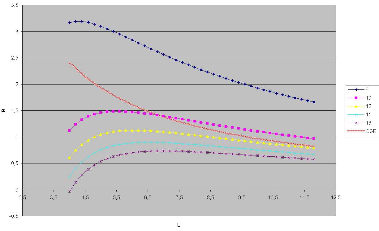

Вот наконец забрал с работы файлик по расчетам
    45,8 КБ · Просмотры: 164
Немного пояснений:
По оси Х - размах в метрах
По оси Y - хорда
Условия расчета идентичные, нагрузка 600 (все зеленые) кг, скорость 55 м/с
Условия и все остальное заданы от балды, в голове крутилось, хотел циферки посчупать. И еще, кривая OGR - минимальная площадь крыла из условия ограничения по Су (красная ячейка) на заданной минимальной скорости 25 м/с (красная ячейка).
Файлик прикладываю.
Немного пояснений по "игре", желтые это то что можно поменять, диапазон "качеств" пересчитывается на 2 ед от начального (желтая) , далее запускаем макрос (он там один) и готово, любуемся графиками
  • Kmax.zip
    Kmax.zip
    30,8 КБ · Просмотры: 185

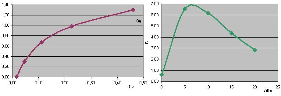

А вот, что получилось по результатам цифровых продувок в пакете FlowVision.
Решалось уравнение Навье-Стокса для ламинарной жидкости.
В качестве объекта была выбрана модель крыла, построенная по двояковыпуклому симметричному профилю. Размах 7,5 метра; хорда 1,5 метра.
Начальная скорость потока 100 [м/с].
Вязкость 1.82e-005 [кг/м/с]
Давление 1e5 [Па]
Улы атаки от 0 до 20 градусов.
В процессе вычислений построена сетка, ограниченная сверху числом ячеек равным 150 000.
Получены следующие результаты:
    27,2 КБ · Просмотры: 164

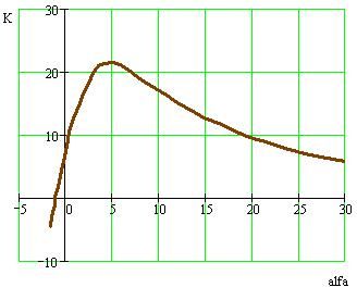

А вот, какой график приводится в "Характеристиках авиационных профилей":
    13 КБ · Просмотры: 163

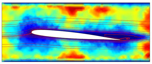

Также проводились исследования с применением пакета COMSOL Multiphysics для тогоже профиля.
Получены распределения скоростей, чисел рейнольдса, давления по расчетной области. Решалась двухмерная задача.
Ниже представлено распредеоение чисел Рейнольдса по облсти расчета. Видно влияние на стенки.
    31,4 КБ · Просмотры: 223

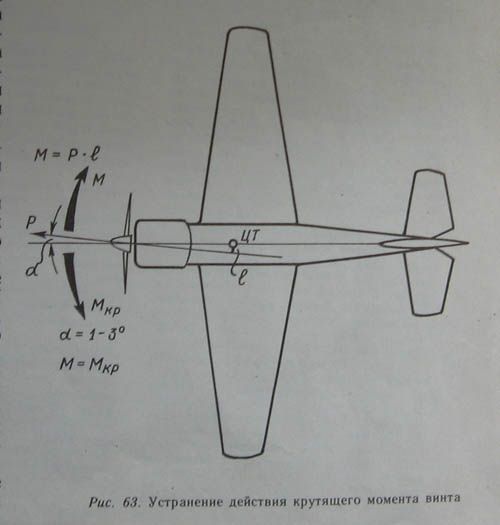

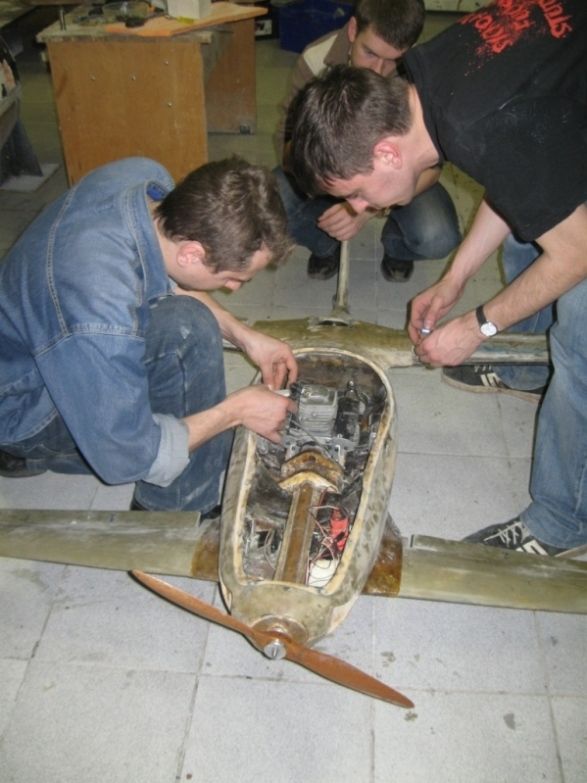

Алексей,
обратил внимание, что на этой модели, судя по фото,
отсутвует горизонтальный выкос оси винта
(в моделях как правило принимается 1,5-2 градуса).
Возникает вопрос - хватит ли руля направляния для парирования
момента от реакции винта?
Кстати, как у больших самолётов (т.е. не моделей)
решается подобная проблема?
    64,4 КБ · Просмотры: 200
Имеется в виду вот этот самый (общепринятый, классический для моделей)
выкос оси винта:
    18,6 КБ · Просмотры: 205
