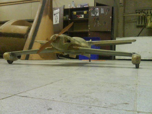

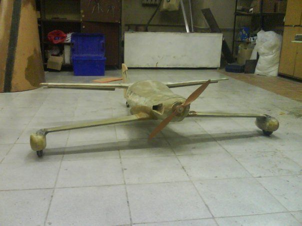

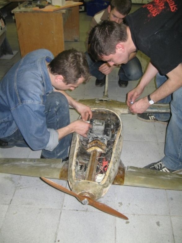

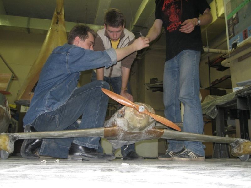

Пока все тихо. Моделька жужжит уже с двигателем, заморачиваемся тормозным парашютом, системой управления.
Во время прогонов двигателя модели на земле, обнаружили интересный эффект, за счет поддува от винта самолет становится легче примерно  на 1 кг.
Тяга на статике 5,6 кг
Взлетный вес 10 кг

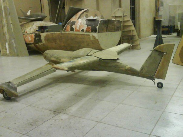

А вообще у ребят получается очень красивый самолет, несмотря что тандемов и уток очень мало красивых, ну кроме прародителей АСА-2)))
Вот только не могу понять зачем ему такой длинный хвост, какой смысл? для придания законченности внешнему виду?
