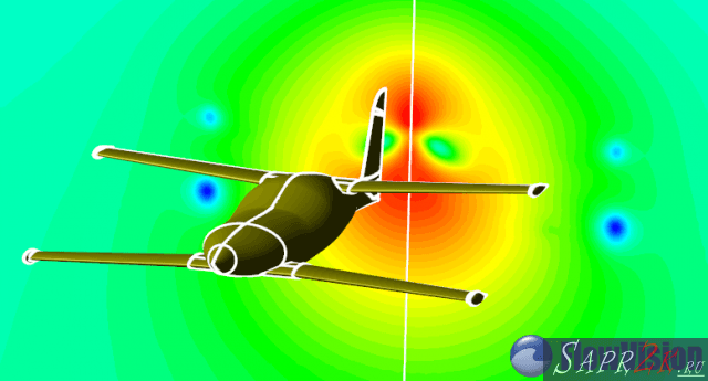

На месте разберемся, небольшой вынос вроде. Когда подцепили машинку на руль направления, сложилось впечатление избыточности его эффективности, будем еще гонять, увидим, померим 🙂

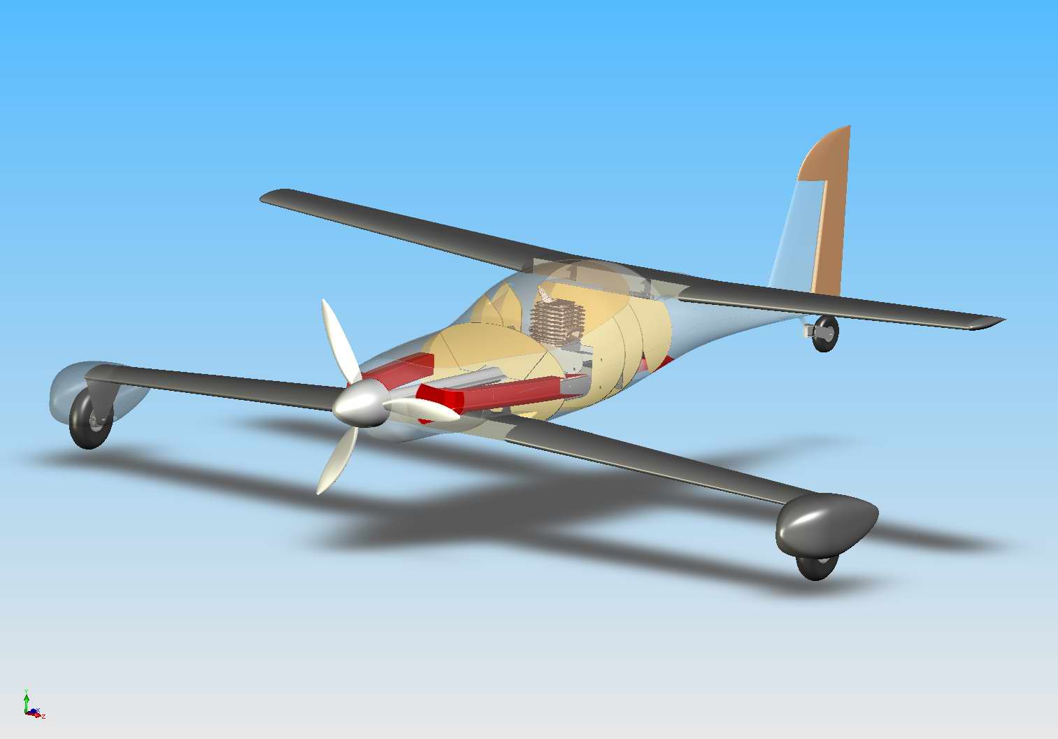

Просто красивая картинка

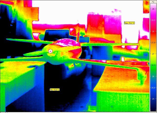

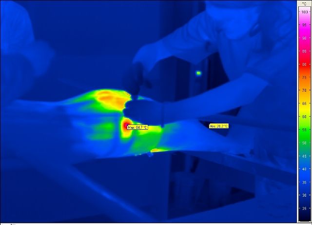

Результаты "тепловых" исследований при наземных испытаниях. Тепловизор использовался для оценки эффективности охлаждения двигателя
    54,8 КБ · Просмотры: 170

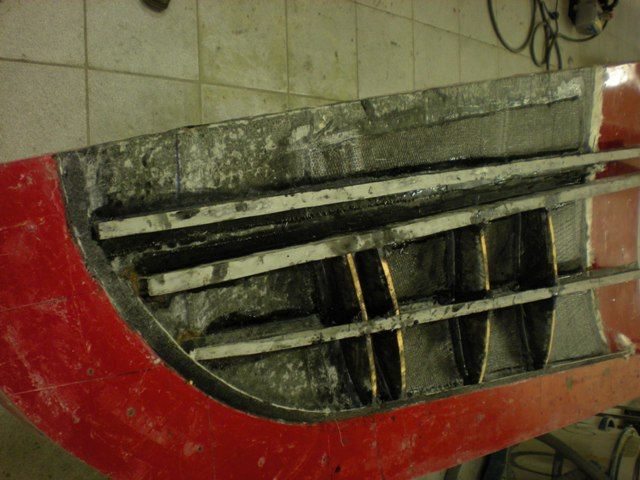

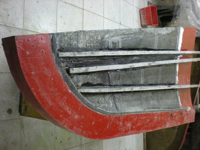

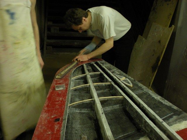

Сегодня будем извлекать первый киль из матриц. Несколько фоток процесса
    57,8 КБ · Просмотры: 178

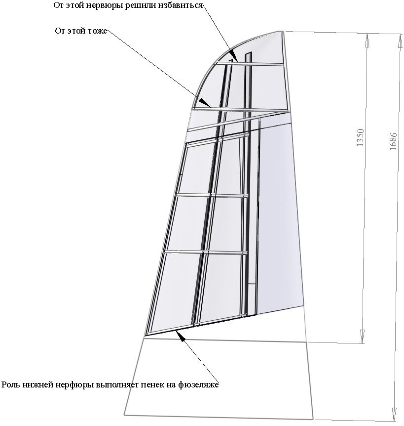

Медленно, но верно мы продолжаем ваять конструкцию. Установили нервюры. Половину решили выкинуть, то что хорошо на картинке не всегда хорошо в конструкции. да жесткость получилась выше ожидаемой.
    48,6 КБ · Просмотры: 175
В принципе изделие получается универсальное кому киль кому половинка стабилизатора
    47,6 КБ · Просмотры: 168

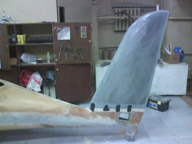

Вчера выдернули киль из матрицы, обрезали, взвесили, начали крепить на фюзеляж. Вес получился ниже ожидаемого 3,9 кг. Но это без 3х маленьких нервюр (устанавливаются на отсекаемой части руля) и узла навески, поверхностная плотность получилась 2,1 кг/м2. По сравнению с предыдущими нашими агрегатами - шедевр
Вот такая рыба получается, немного кривовато получилось
