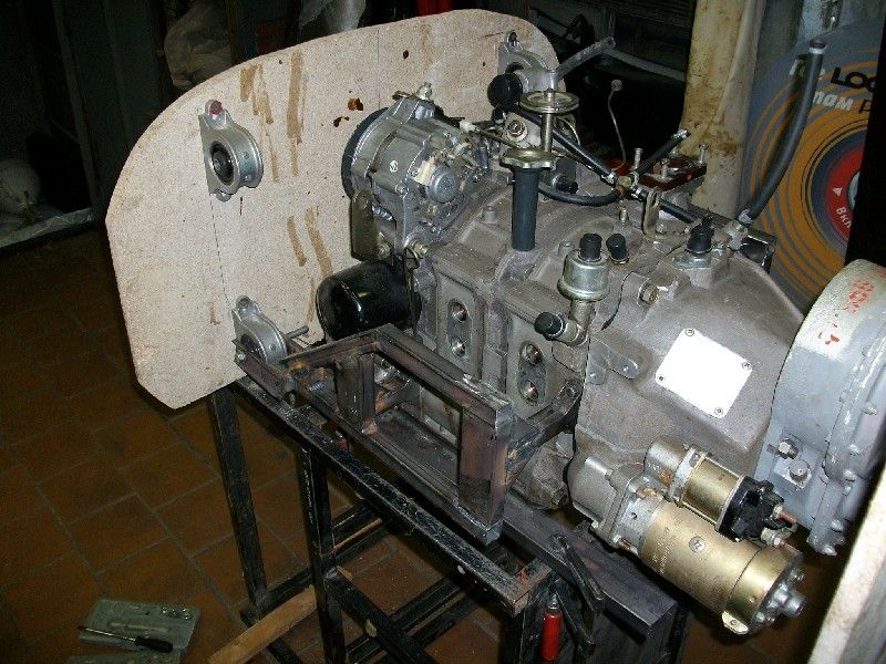

Сейчас все усилия брошены на проект АСА2 квики, занялись железками, моторамой в частности:
    116 КБ · Просмотры: 163

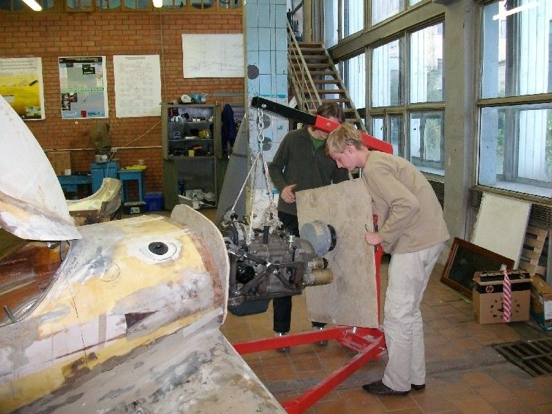

Ну и конечно, не могли не приложить к самолету
    106,4 КБ · Просмотры: 162
