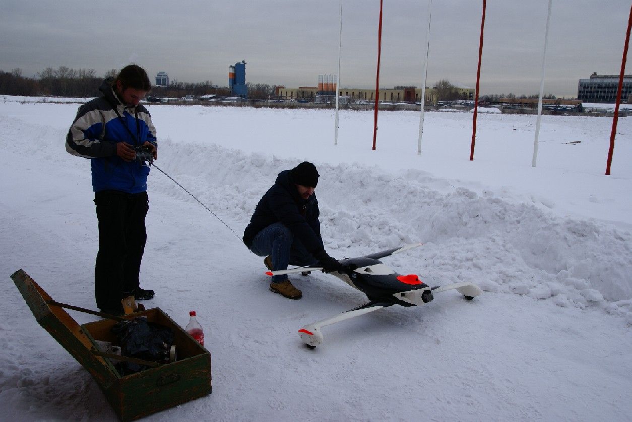

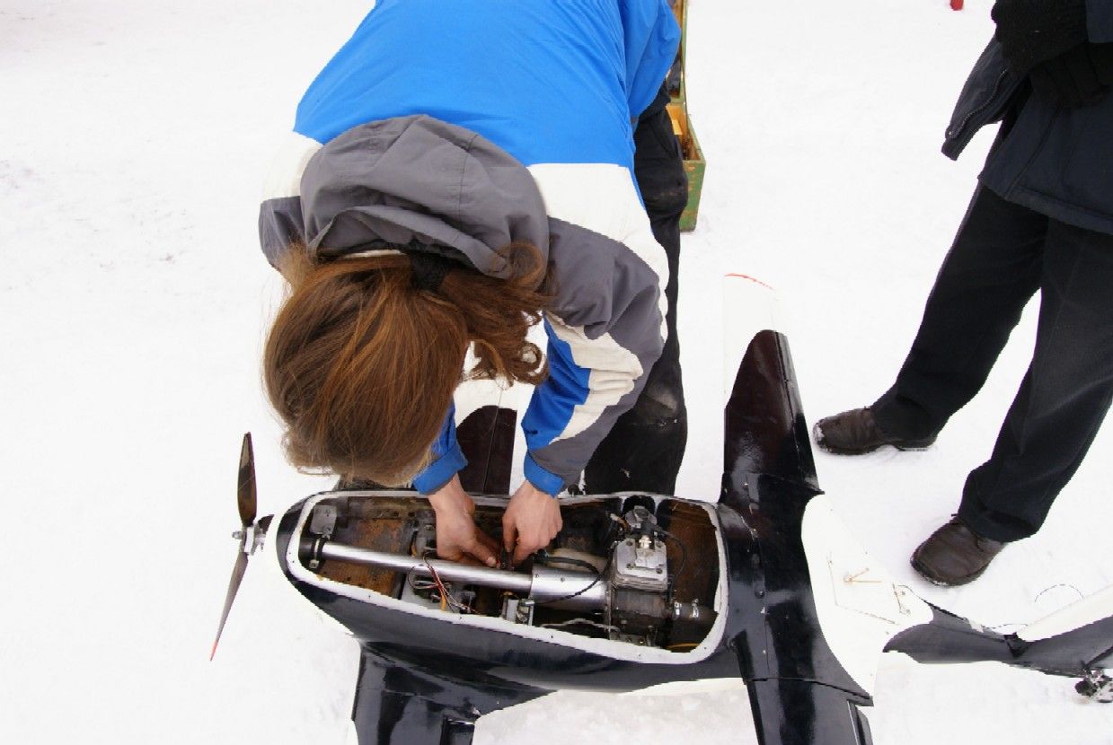

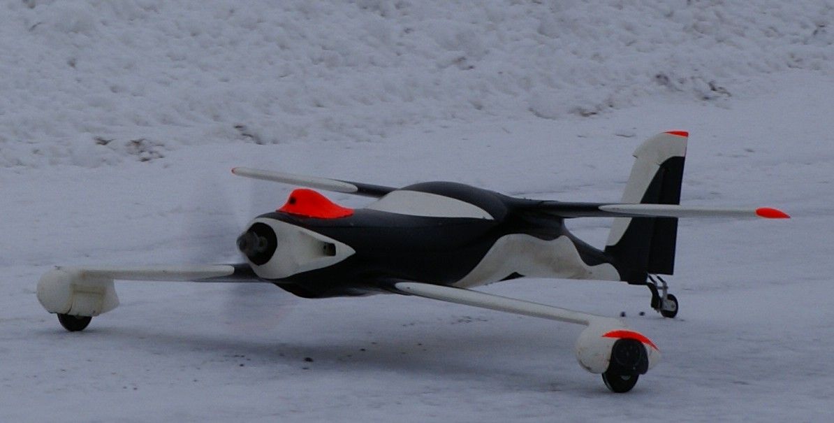

Специально для фанатов и сочувствующих, а так же для тех у кого схожий диагноз. 8 февраля прошли очередные полевые испытания, динамически подобной модели самолета АСА=2. Результат - разогнались до скорости 43 км/час (взлетная в районе 80). Испытали телеметрию (пока только навигационная информация), управление по камере. Спалили 1 рулевую машинку. На кануне двигатель на запуске дал "обратную вспышку", новая усиленная трансмиссия получила серьезные повреждения, не выявленные при поверхностном осмотре, дали результат в поле. Вал двигателя смяло и срезало (12х18н10т, трубка 10х1,25). Испытания были прерваны. Причину выяснили, оказалось, что смяло шпонку крепления маховика (он стал люфтить)  фаза ушла. Сейчас будем ставить электронное зажигание, в опу магнето и проблемы с ним, хотим новых 🙂
Вы чего,мужики...!!? 😱 😱
Ещё менее подходящего для вала материала не нашлось чтоли?
Это ж пластилин! Результат закономерен!.
Да понятно, что материал как пластилин, другого и правда не нашлось.
Тем не менее подобная проблема впервые проявилась, с тех пор как первый вал был из Д16. Думаю всему причина именно "жуткий" момент на валу при обратной вспышке двигателя. Ну и конечно, малые обороты убивают трансмиссию, сейчас уже изменена форма маховика, так что-бы при том же весе, был больше момент инерции, соответственно и обороты стабильнее.
