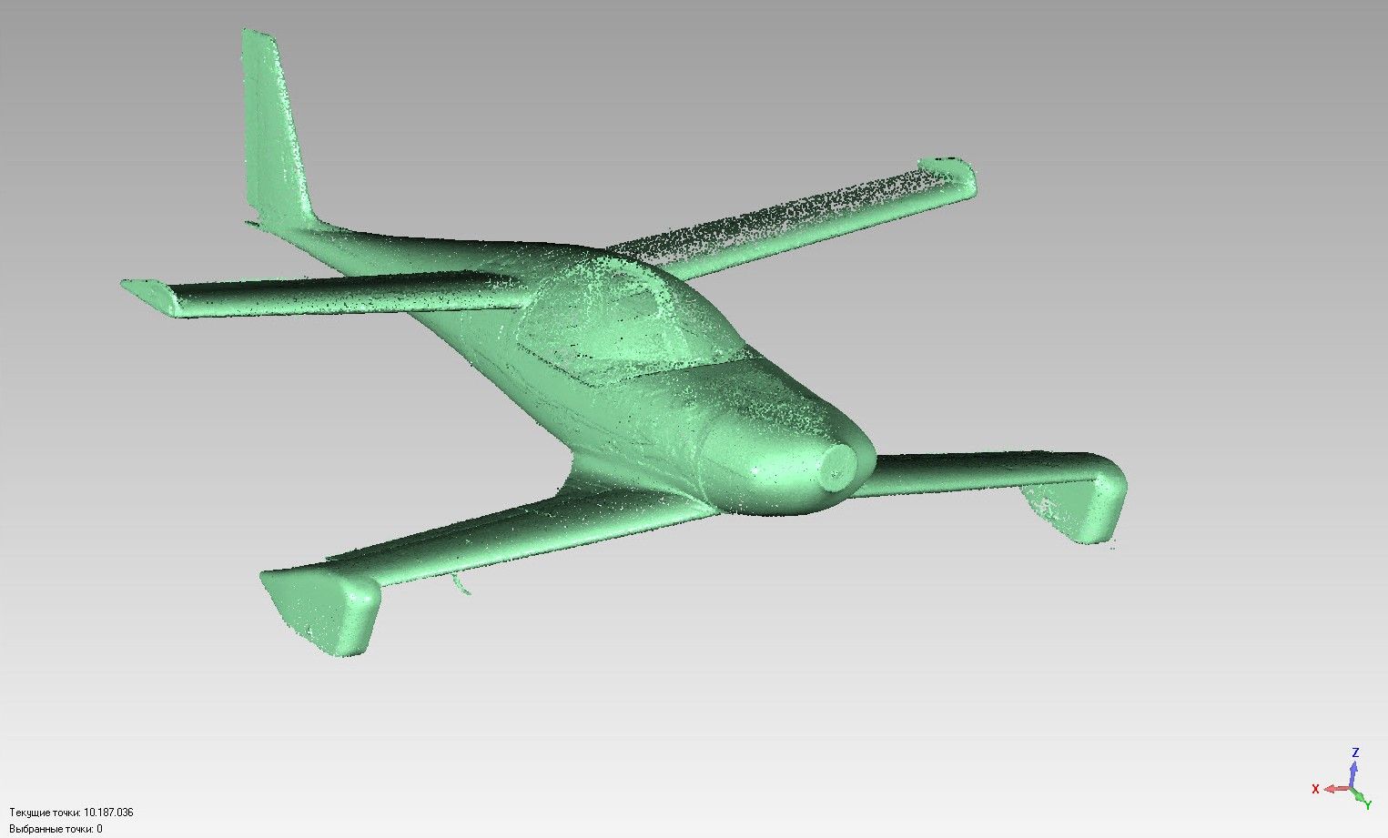

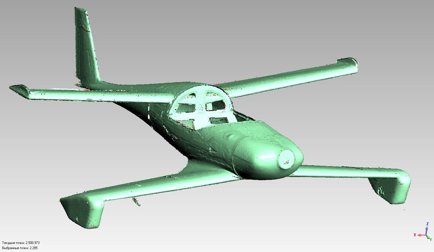

Самолет АСА-2.

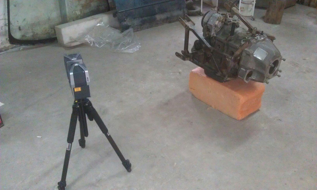

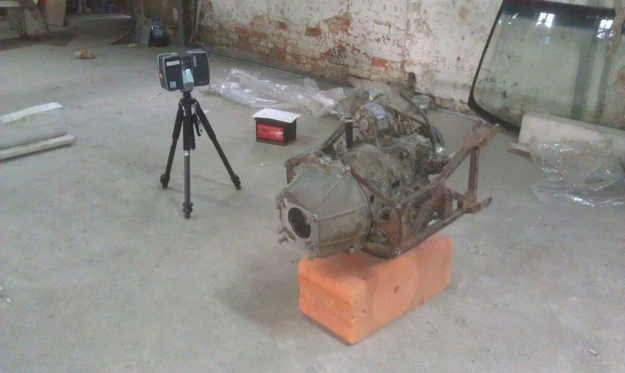

Кроме того, отсканировали и двигатель который планируем установить.

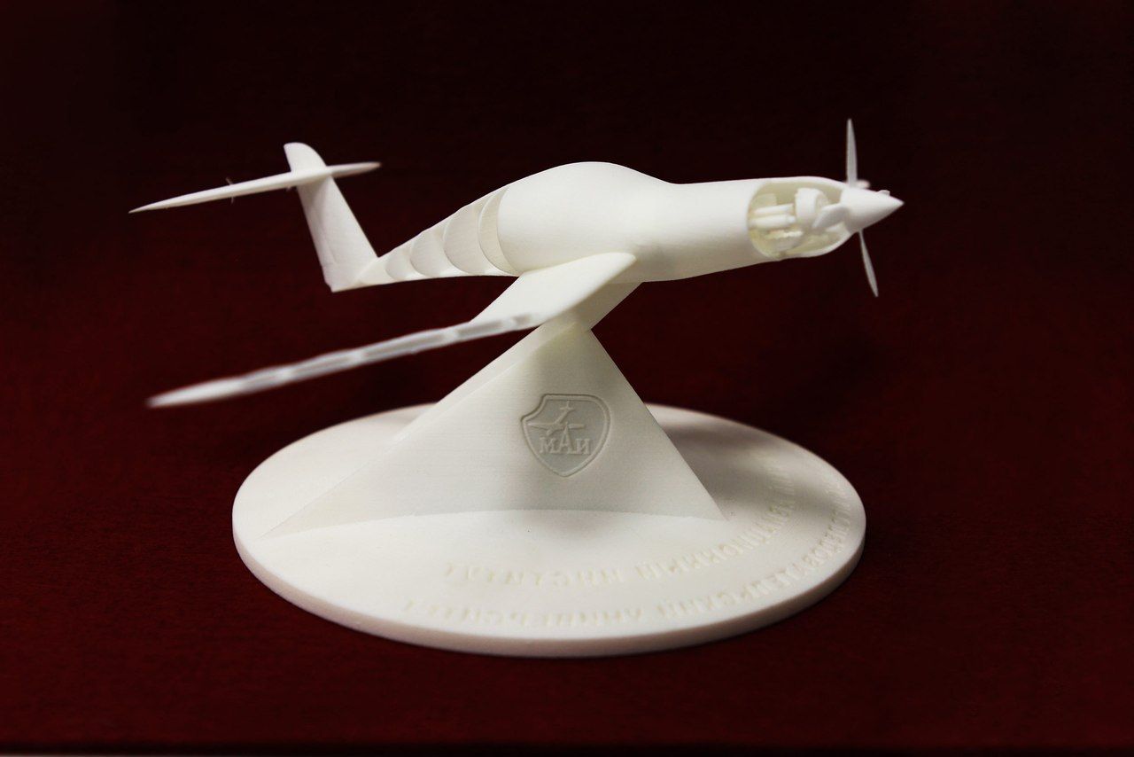

По скану скажу, что это веьма недешовое занятие понадобилось, так как работать над самолетом стало возможным только по выходным. Требуется значительная подготовка, столкнулись с тем, что ранее созданная 3д модель далека от реальности, да и сувенир на стол захотелось и модельку в трубе продуть, а "касатка" туда не лезет...
В первые в истории получен 3д скан самолета Q2!!! Уря товарищи!

Да, жигулевский 415
А колокол от чего, позвольте полюбопытствовать?
Мне сложно судить от чего он, выглядит совсем родным, так как на него установлен штатный редуктор, который скорее всего будем менять из-за совершенно невменяемых габаритов и массы. Ну еще стартер менять будем, родной тоже великоват.
