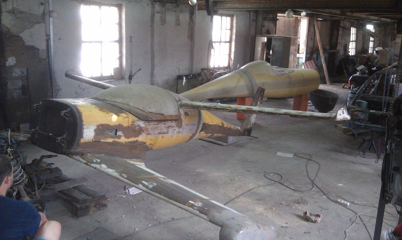

Примерно вот так....

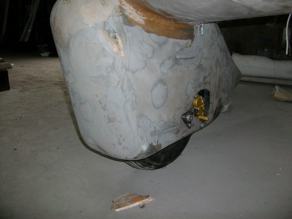

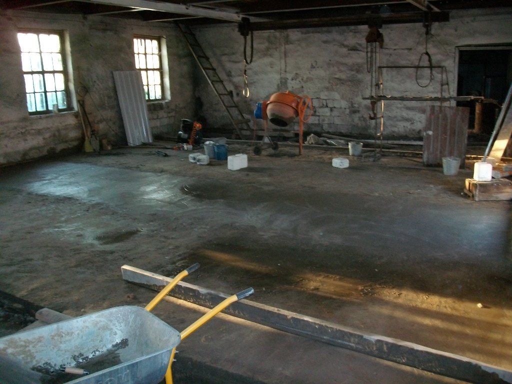

Ну в "фоновом" режиме, мы пересадили полностью квики на новые колеса увеличенного лиаметра с гидравлическими тормозами, идут проектные работы топливной системе, переделываем хвостовую опору, уже третий вариант. Малышь - наша динамическая модель, пылиться у меня на балконе, заниматься ею пока нету возможности, на базе нет условий, дома места, там осталось несколько мелочей, но руки как всегда не доходят до этих мелких "многоходовок". А вообще мы не плачемся, мы просто стиснув зубы продолжаем полсти вперед. Тем более что квики у нас теперь две....

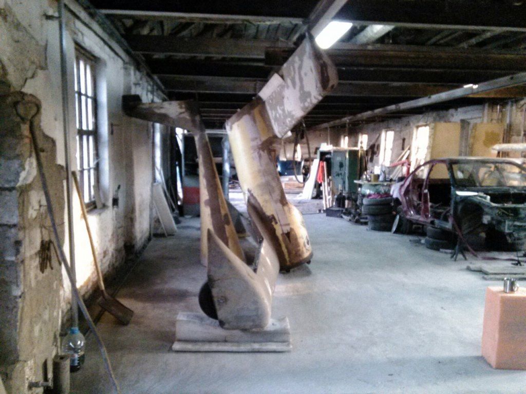

Ну вот. Наконец-то нашлось время и место для самолета, не прошло и 1,5 года. Вступайте в нашу группу в контакте, подпишитель на новости коллектива! http://vk.com/asa_sec

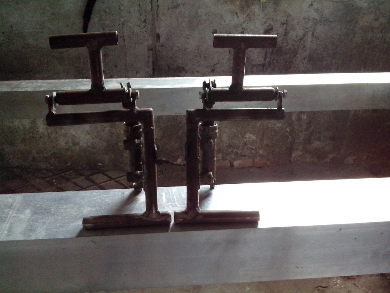

Вот новые коммандирские педальки на Квику, из-за торможных цилиндров, тяжее "родных" на 640 грамм, зато управление тормозами раздельное

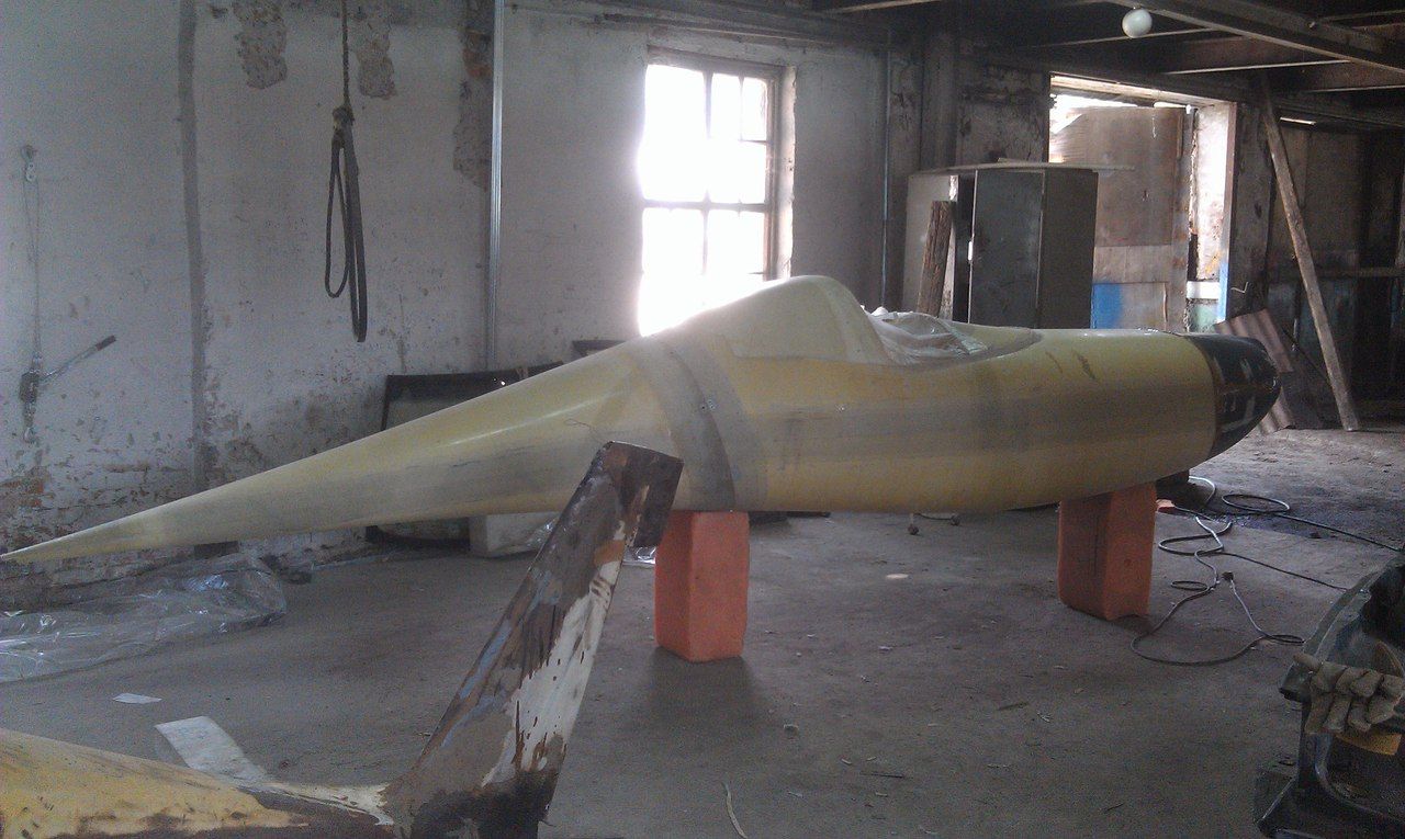

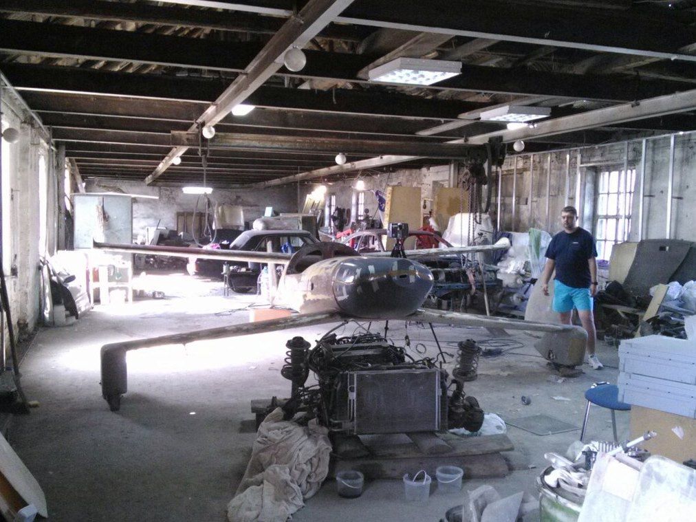

На этих выходных были отсканированны 3д сканером оба самолета в том числе и внутренности первого. Чуть позже, после обработки облака точек, будет полученна 3д модель самолета, для чистоты эксперимента сканировали чистый фюзеляж.
