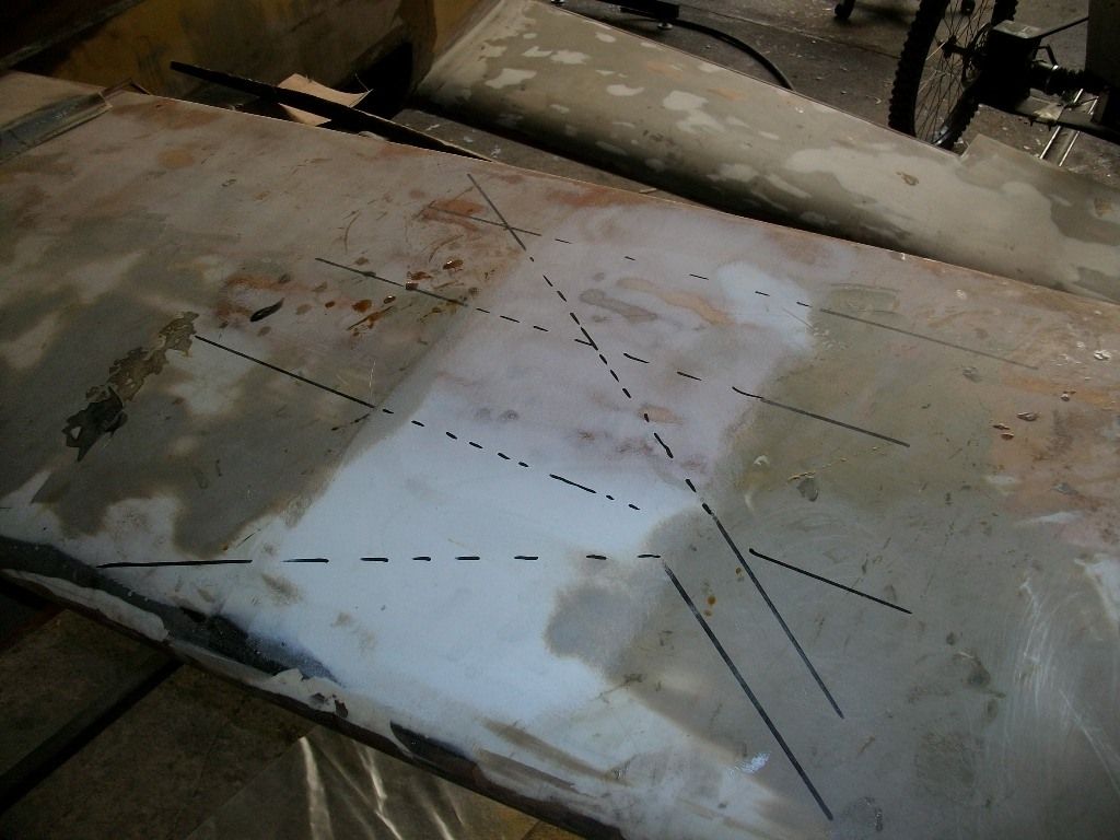

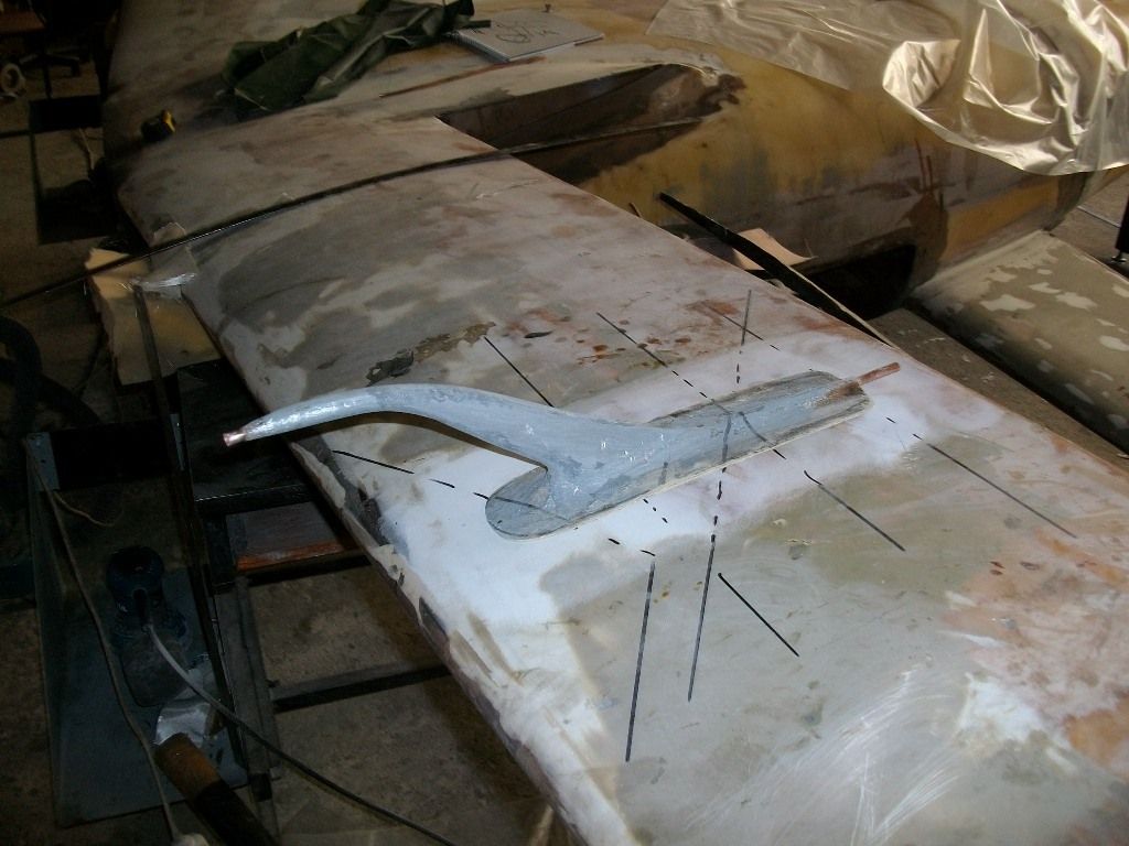

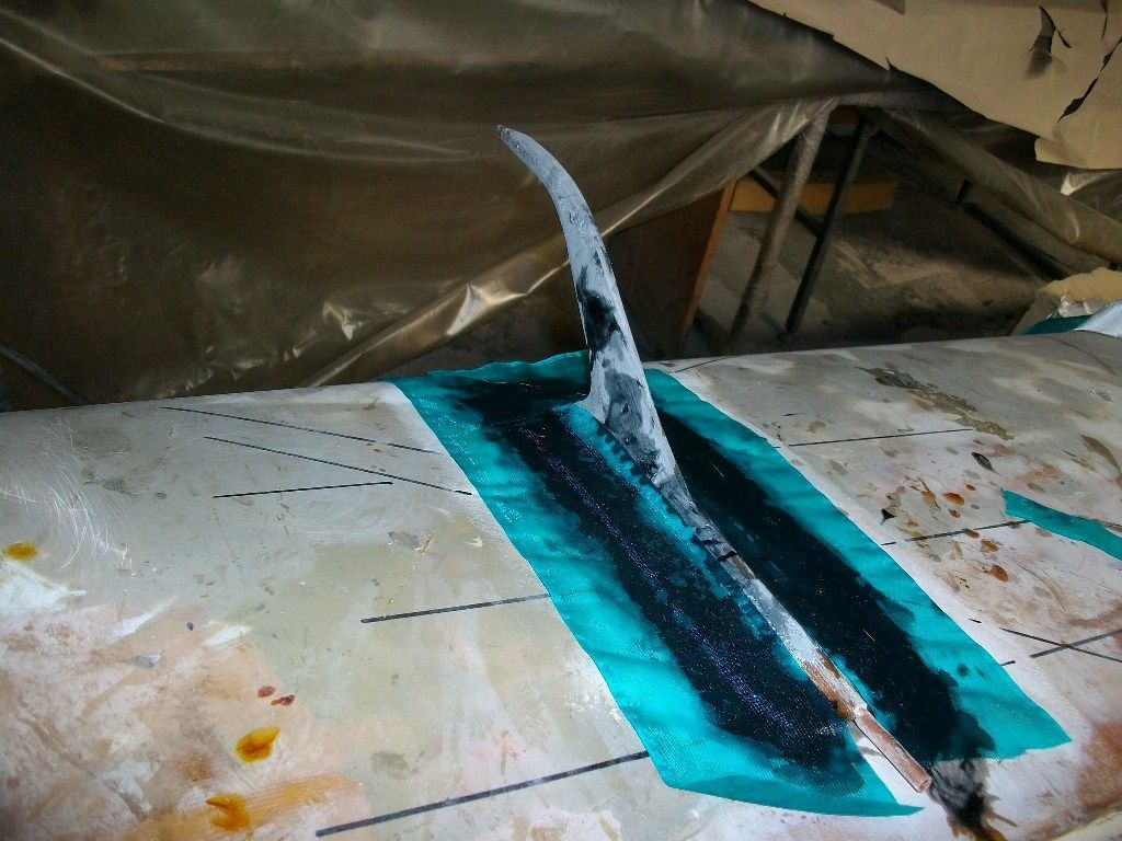

Вот еще немного. Монтируем ПВД. Магистраль будет состоять из 3х основных сегментов, для обеспечения ремонтопригодности и возможной дренажной чистки. Самолет вверх "ногами". Для начала сделали разметку, по ней в два приема сделали сам ПВД.

Сортир не выше дома?Несоразмерность ПВД и самолета как-то уж напрягает.
Это оптический эффект при съемке. хорда крыла в этом месте примерно 600 мм, размер торчащей части ПВД 160х140. Было желание подальше от передней кромки увести входное отверстие.
Как раз думается,что ПВД будет врать очень сильно - вынос входов ПВД вперед вдоль хорды снизит эту погрешность в разы.Такая форм а кронштейна ПВД более пригодна для установки вдоль борта круглого фюзеляжа.
Тут еще эксплуатационные траблы. Если ПВД будет торчать впереди крыла, которое очч. близко к земле, то его быстро коленками поломают. А так, вперед оно не сильно выступает, не сразу сшибут, статику там не берем, от поверхности вынесли довольно прилично, не должно быть больших погрешностей. Мы хотели еще второй ПВД на заднее крыло поставить, но там без "вскрытия" уже никак не обойтись.
Ничего страшного - посмотрите ПВД Авиатики:оно,по своему расположению,казалось бы,еще более подвержено сшибанию;однако такие случаи мне лично не известны при всей большой серии Авиатик.Там,кстати,вынос вначале был короче - но и врал прибор безбожно.
Ну я же говорю, статику мы брать в другом месте будем, а по скоростному напору вроде расхождения не такие  большие. И еще проблема была в том. что проводку ПВД спрятать в крыло мы могли, поэтому канал формовали прямо на нижней поверхности, поэтому такой спорный аэродинамический гребень не хотелось тянуть на переднюю кромку. Был правда еще вариант установить ПВД как на модельке, на кончик обтекателя колеса, но что-то меня сильно смущало в этом решении, сейчас точно уже не вспомню, там кажется трубка выходила в колесную нишу в 20мм от колеса...
Ну да, вряд ли можно гарантировать стабильность положения относительно оси самолета такой детали как обтекатель колеса. К тому же это часто расходный элемент, т.е. попросту ломается -  и тогда все по новой?...
  А уж то, что при этом трубкой легко что на грунте зацепить и ее саму сломать-погнуть или  засорить...
Ну с тут тоже не так все просто. Обтекатель силовой, так как на нет висит колесо. а в остальном согласен, слишком близко к земле, слишком торчит. в общем что сделано то сделано.
