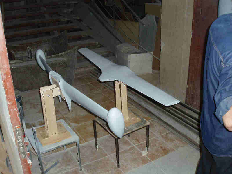

Я собираю новый "макет" крыла для Малыша

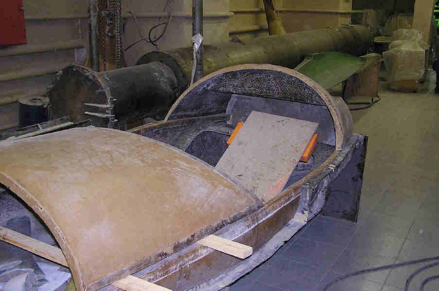

По готовому набору начали собирать фюзель
    27,7 КБ · Просмотры: 264

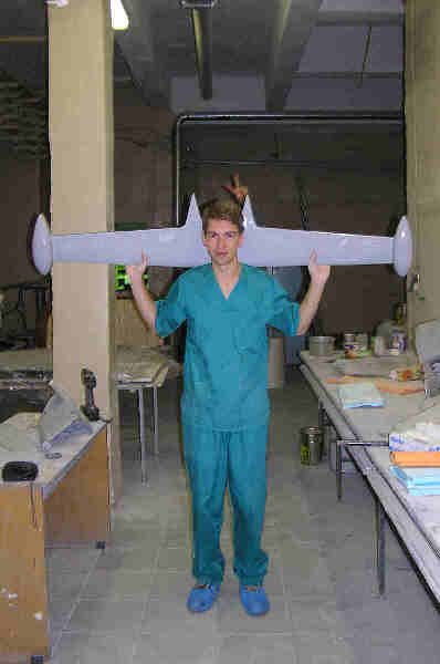

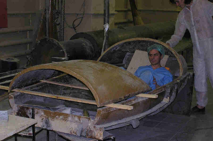

Потом эксперимент на двух типажах 203 и 176 см, первый как поместиться, второй что будет видеть
    29,1 КБ · Просмотры: 282

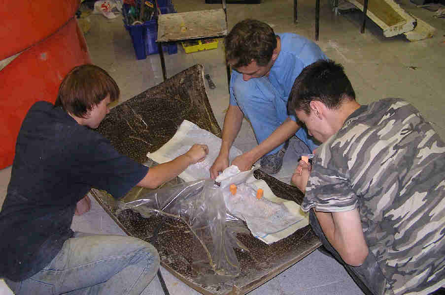

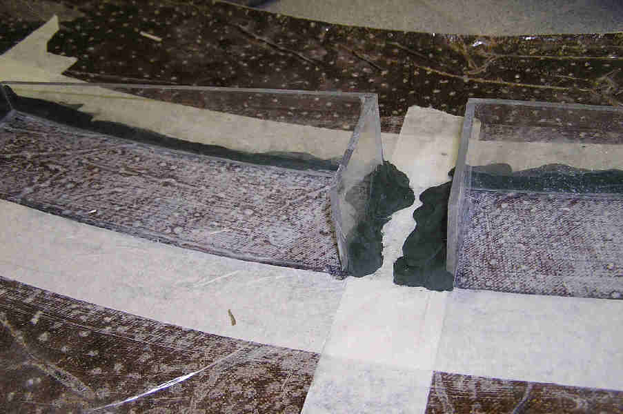

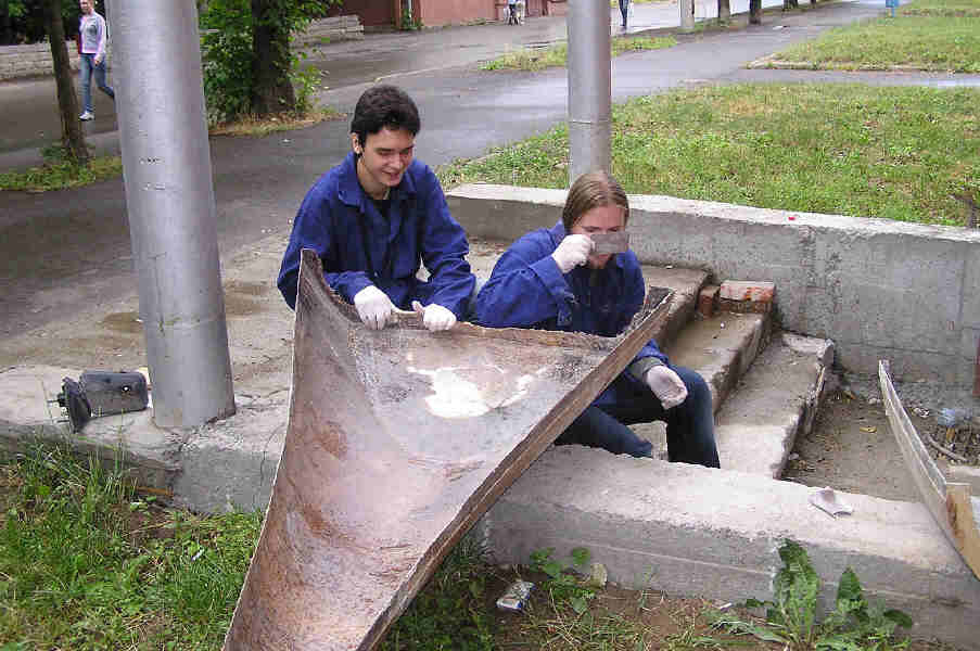

Оправки из орг стекла закрепили пластилином, там где не было желания оттирать пластилин и смолу, залепили молярным скотчем.
    40,8 КБ · Просмотры: 248

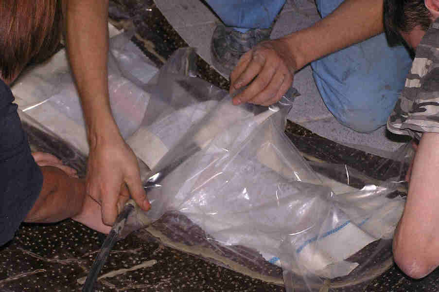

Изнутри, на заматированную поверхность укладываем рогожку тр-0,6, пару слоев, углы прокладываем кубиками пенопласта обернутые в бакетную пленку, и конечно под вакуум!
    27,3 КБ · Просмотры: 234
Сразу не получилось, пришлось еще и прищепками закрепить дренажный слой

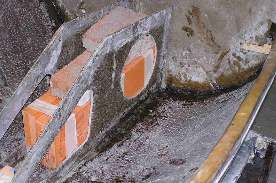

Установили стыковой шпангоут. Чтеклочепс купить не смогли, поэтому делали его сами. Выгрыгли соты по стыку, забили мокрым стеклочепсом, притянули саморезами
    29,1 КБ · Просмотры: 264

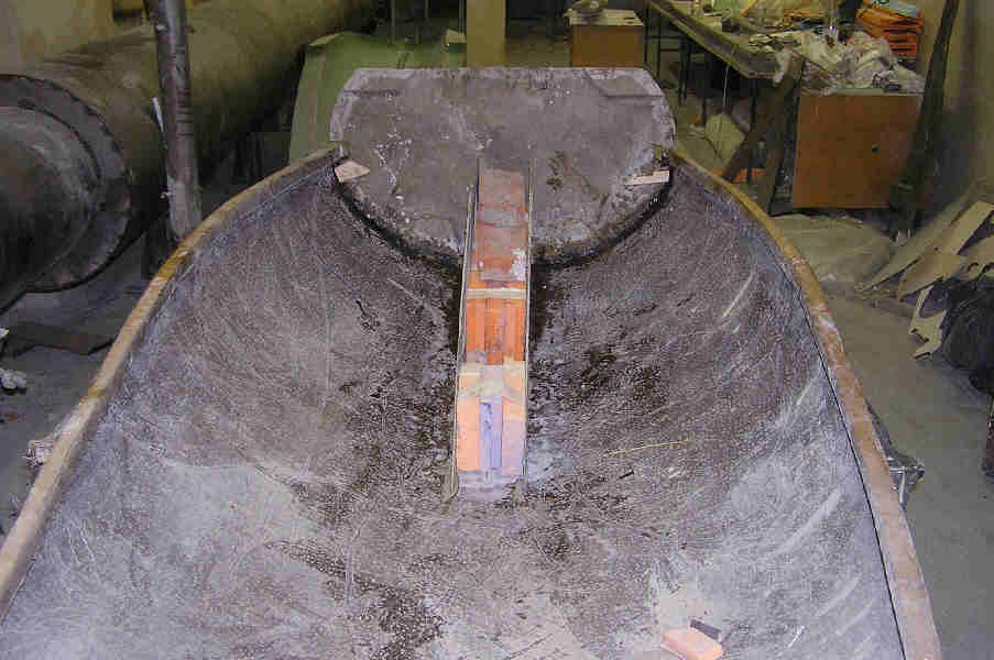

Тож самое сделали и с продольным тунелем. Хорошо иметь компьютерную модель конструкции, всегда можно получить "извращенский" размер, не предусмотренный тех документацией, но существенно облегчающий жизнь
    48,7 КБ · Просмотры: 262

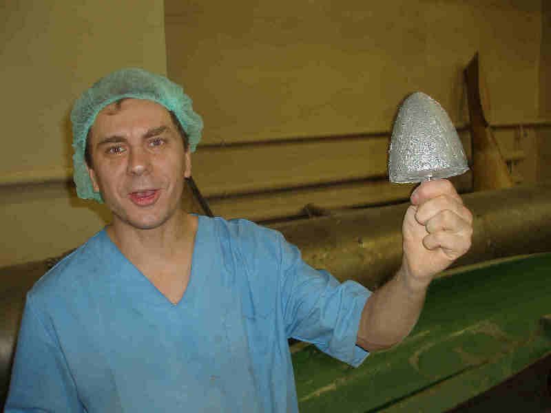

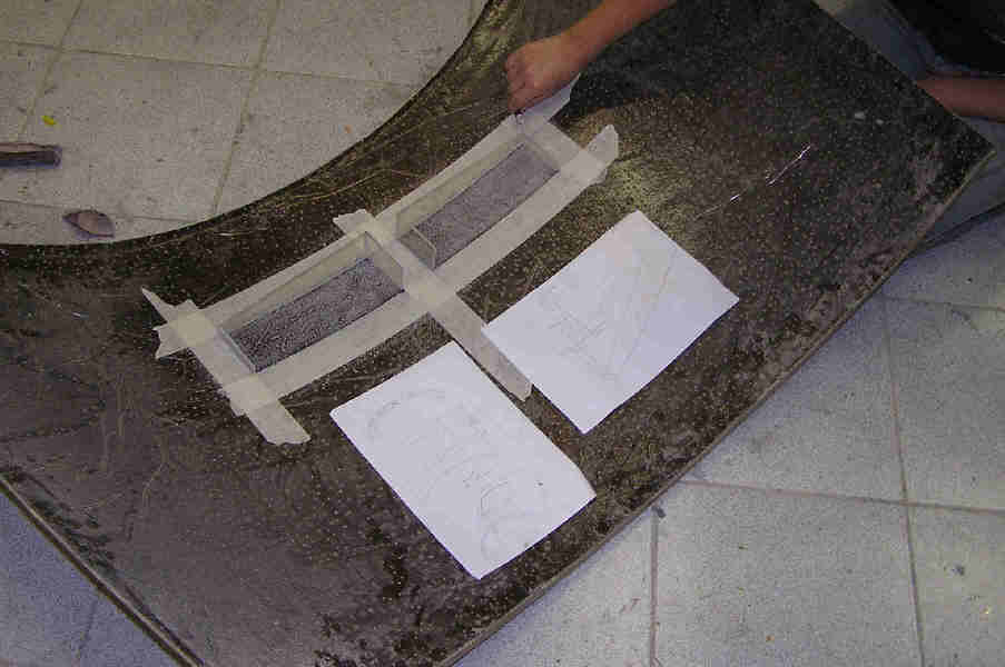

Сделали образец, попробовали новый материал, в смолу добавляем 20% миклосферы+стеклочепс до нужного загустения, получется полегче, прочность снижается незначительно, на этой каже лепим менее требовательные детали
    38,9 КБ · Просмотры: 216
Вопрос. 20% наполнителя по массе или объему и что собственно лепите?
20% по весу. В принципе раньше на весах это делали, после перехода на пивные стаканы, расчет такой 200 гр смолы, по объему столько же , ну мож. чутку больше,  в общем не до верху стакана. Потом стеклочепс, пока в густое тесто не превратиться. А дальше мазюкатоть детальки между собой и ето тесто прокладывать. Прочтость удовлетворяет, а вес шва немного меньше будет.

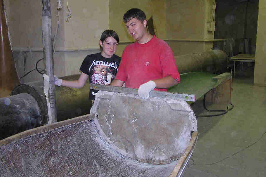

Работа сделана на высоком уровне, молодцы, вот только не могу понять - при таком количестве шпангоутов, зачем нужна матрица? А если делается матрица - зачем вообще столько шпангоутов?
