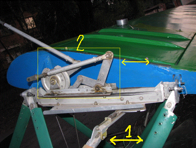

Ребят, не подскажете кинематику-механику сего узла?
При движении рычага управления флаперонами (1) ролик-качалка вместе с передаточным и тягами (2) тоже движется?
    136,1 КБ · Просмотры: 480
посмотри здесь механизм управления элероном-закрылком
http://www.reaa.ru/cgi-bin/yabb/YaBB.pl?num=1393964555/23
  Отличное решение, только в парасольку типа Барбоса его не приспособишь. Хотя...  Если взять квадратную трубу в качестве  основной силовой  между креплениями консолей, вместо тросов - тяги к нижней качалке, а бегающую тележку-каретку "условно перевернуть" чтобы тяги к флаперонам были расположены сверху крыла...  Но это уже совсем другое устройство))) К тому же еще рычаг управления прям в лицо будет смотреть.
  nick, спасибо огромное за наводку, импульс дан, буду курить тему дальше

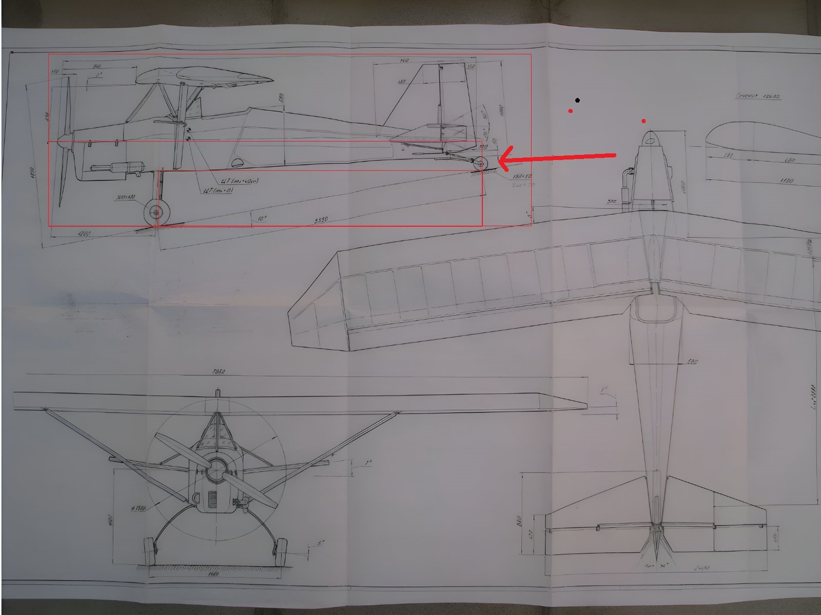

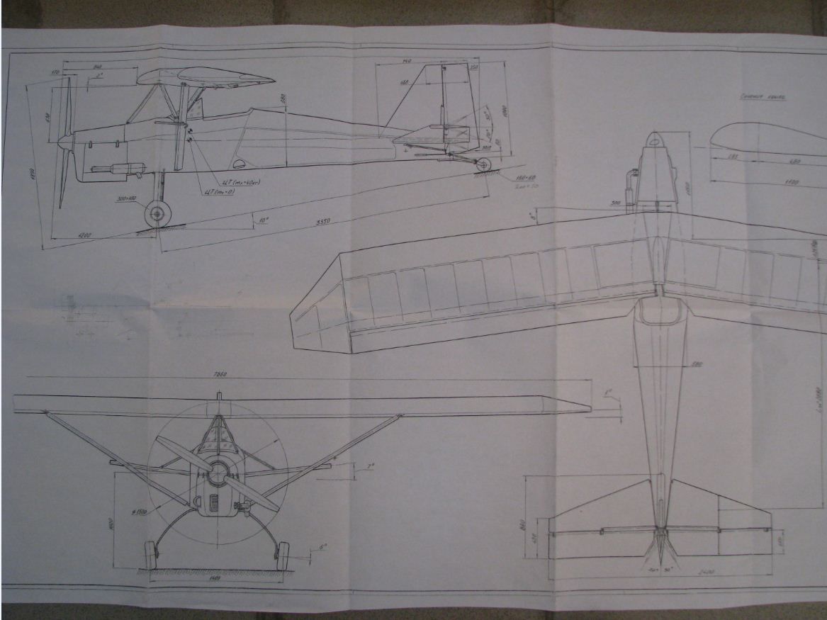

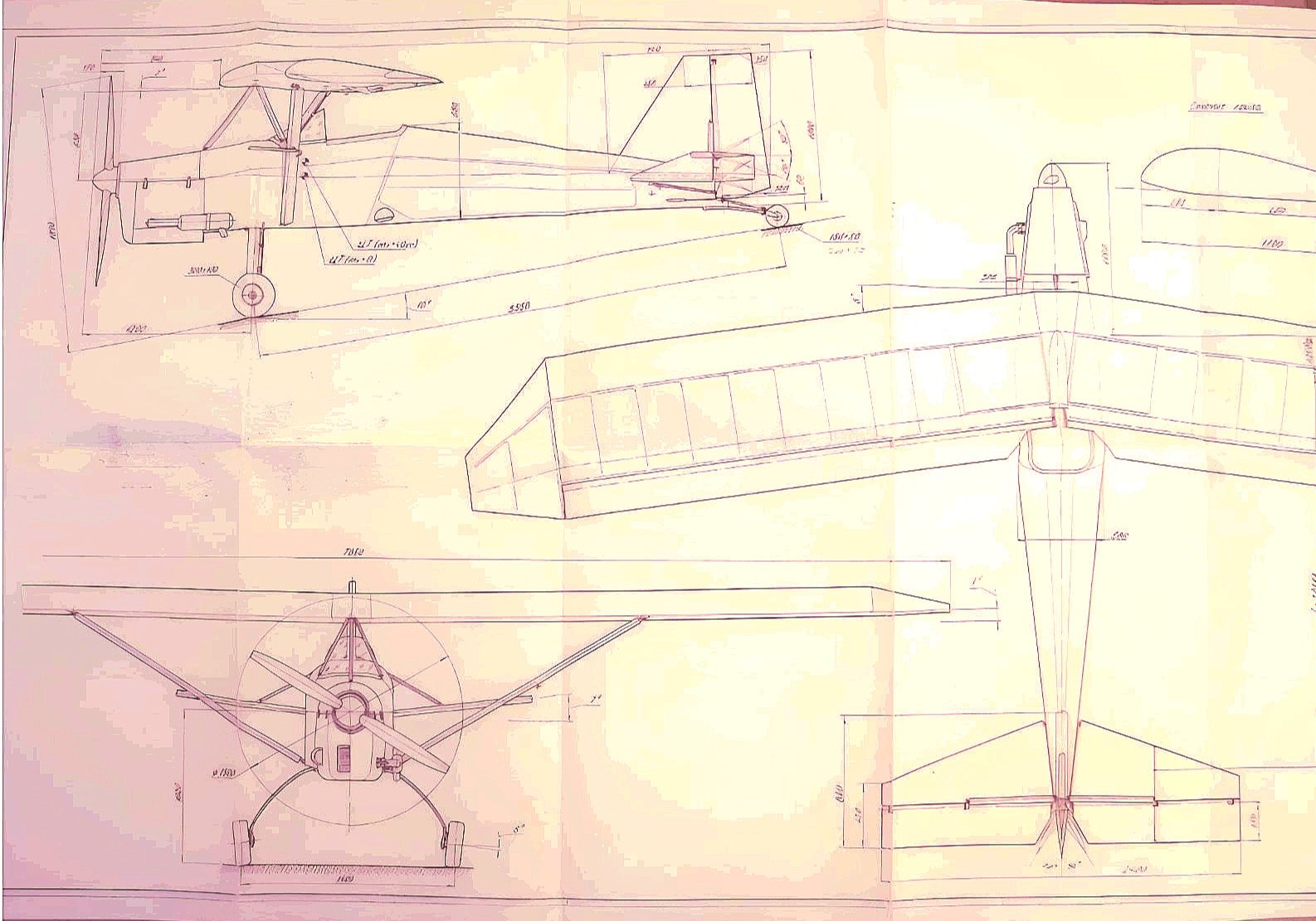

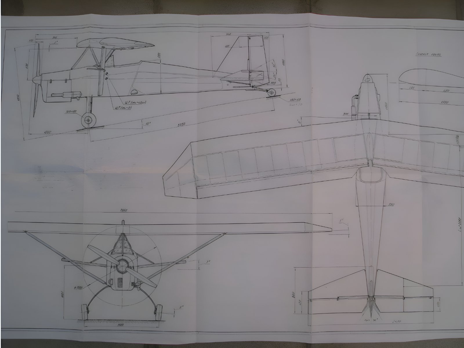

Постарался чуть обработать изображение нейросетями. В общем далеко еще им, этим нейросетям, до совершенства хоть какого то
Жаль что цифры нужно догадывать, многие вообще не разобрать. Немного осветлил, чтоб не так мрачно было)
Стояночный угол не проходит. Тут в ветке причастные писали длина 4.7 м. По чертежу от кока до оси шассии 1200 мм , от оси шасси хвостовой опоры 3550 мм. В итоге искомые 4.7 выходят с поправкой на тангенсы и синусы. Но вот шасси нет. По чертежу оно высотой около 630 мм. Угол указан 10 град. 3500( катет)х0.1765=617 мм. А как же высота хвостого шасси?(150 мм). Тогда шасси должно быть 617+150=666 мм. А по факту установочный угол тут получается (630-150)/3550=0,135 или 7.5 град
Но возможно низ( прямой на первый взгляд) фюзеляжа стоит под углом к СГФ, как раз на эти 150мм к хвосту
