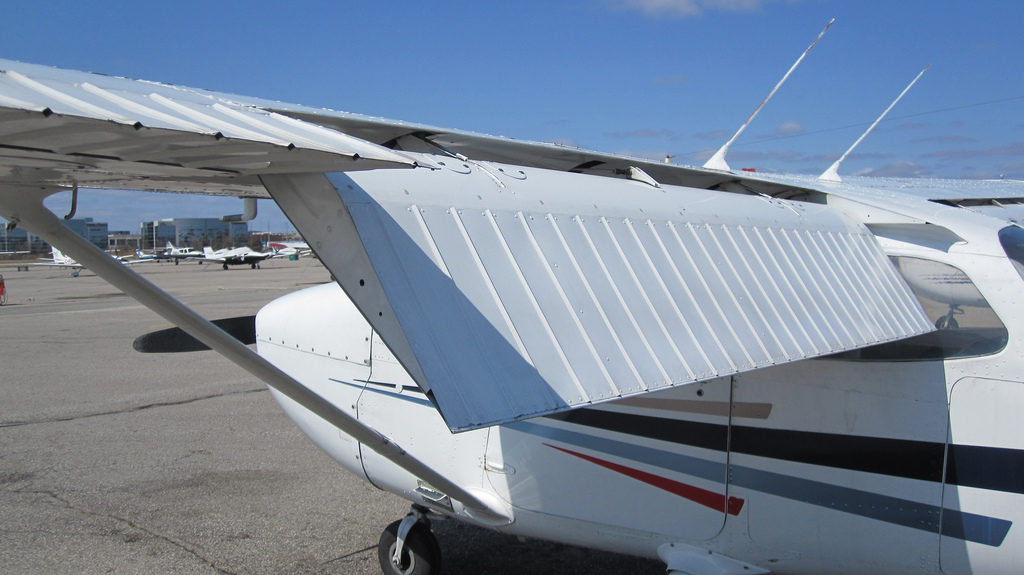

Еще плюс:
Выдвижной мощный закрылок

Выдвижной закрылок на выносных кронштейнах.
Не верите- смотрите нэт.
http://www.sigma-test.ru/publitsistic/samolet/19/index.shtml
Важен факт, а не способ реализации.

Это понятно.
просто принято считать, что выдвижной это по рельсам или направляющим, а это просто со смещенной осью вращения.
он лучше конечно, чем обычный щелевой, но всё таки выдвижной по рельсам лучше.
