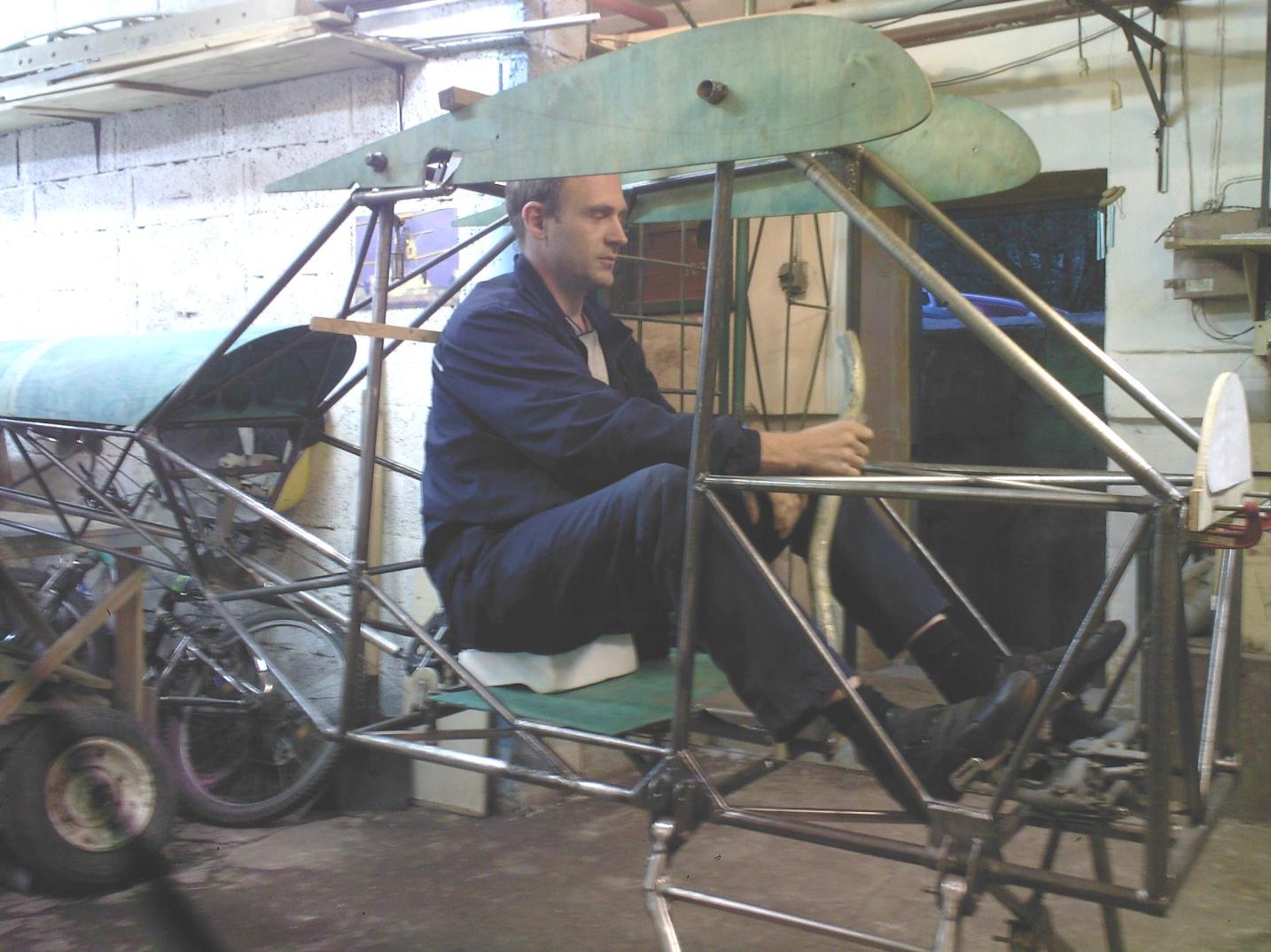

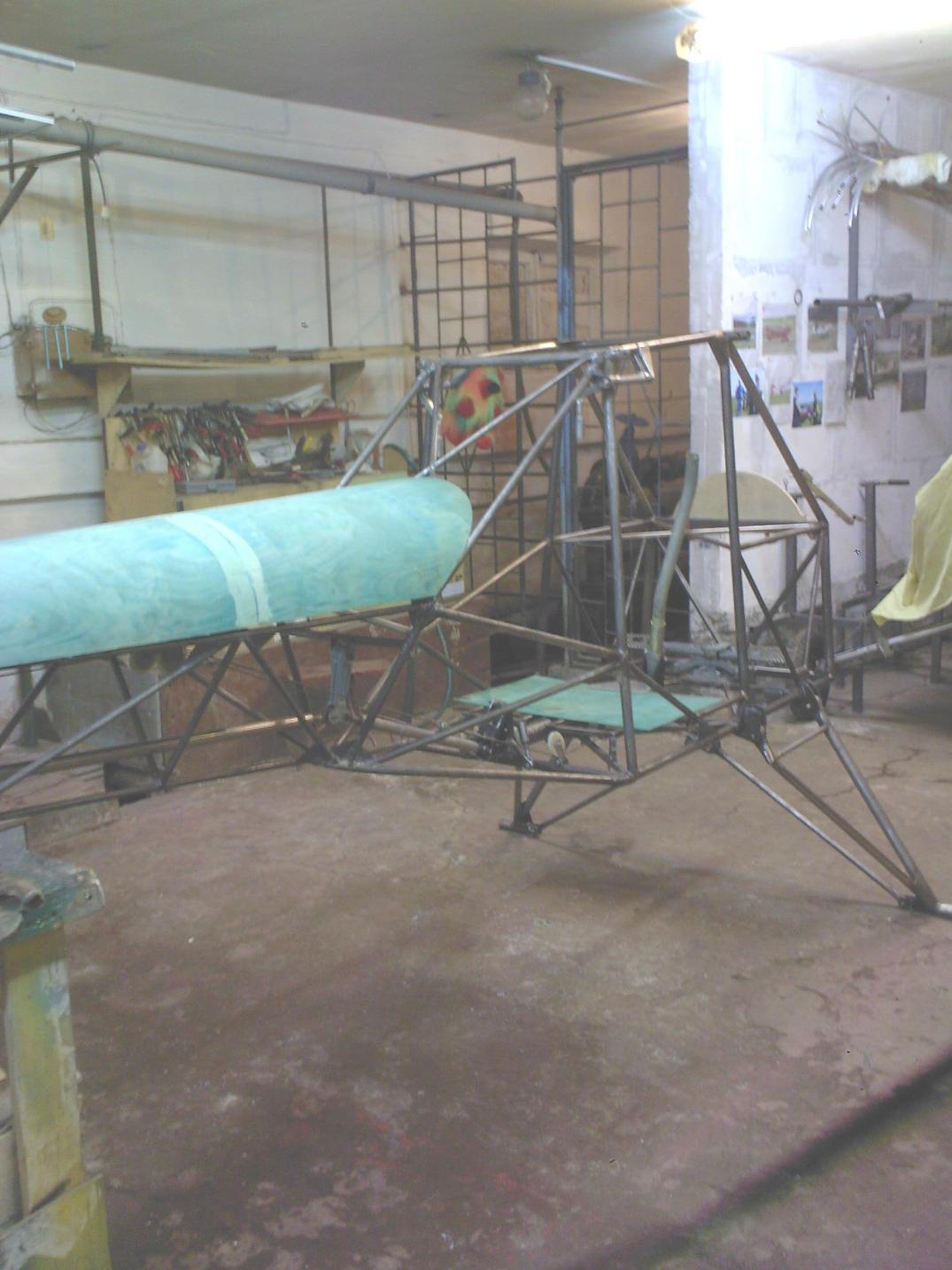

Ну ладно братцы, ферма первая,
Вы молодцы. Собираете так сказать отечественный самолет. Самолет Фролова, как я догадываюсь почти в России не существует. Очень интересно каков он.
Евген молодец! Достойная конструкция.  😀
Однозначно тежёлый фюзеляж, еще будет обшивка, приборы полностью собранный :-? А трубки какого сечения?

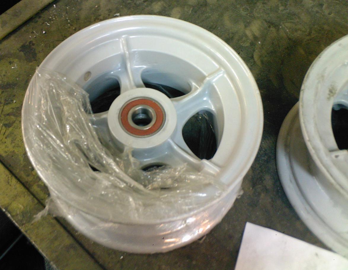

Да вот Сережка Баев помог с дисками
    107,9 КБ · Просмотры: 153

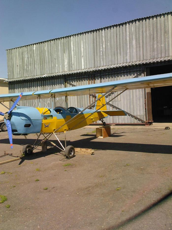

Сегодня налетались до опупения. Дни длинные, погода отличная.
Самый большой кайф -  покатать товарища на двух местном самолете!   :🙂   :craZy

Для друзей у меня этот(правдба пока
трабал с тягой)

какой движок?

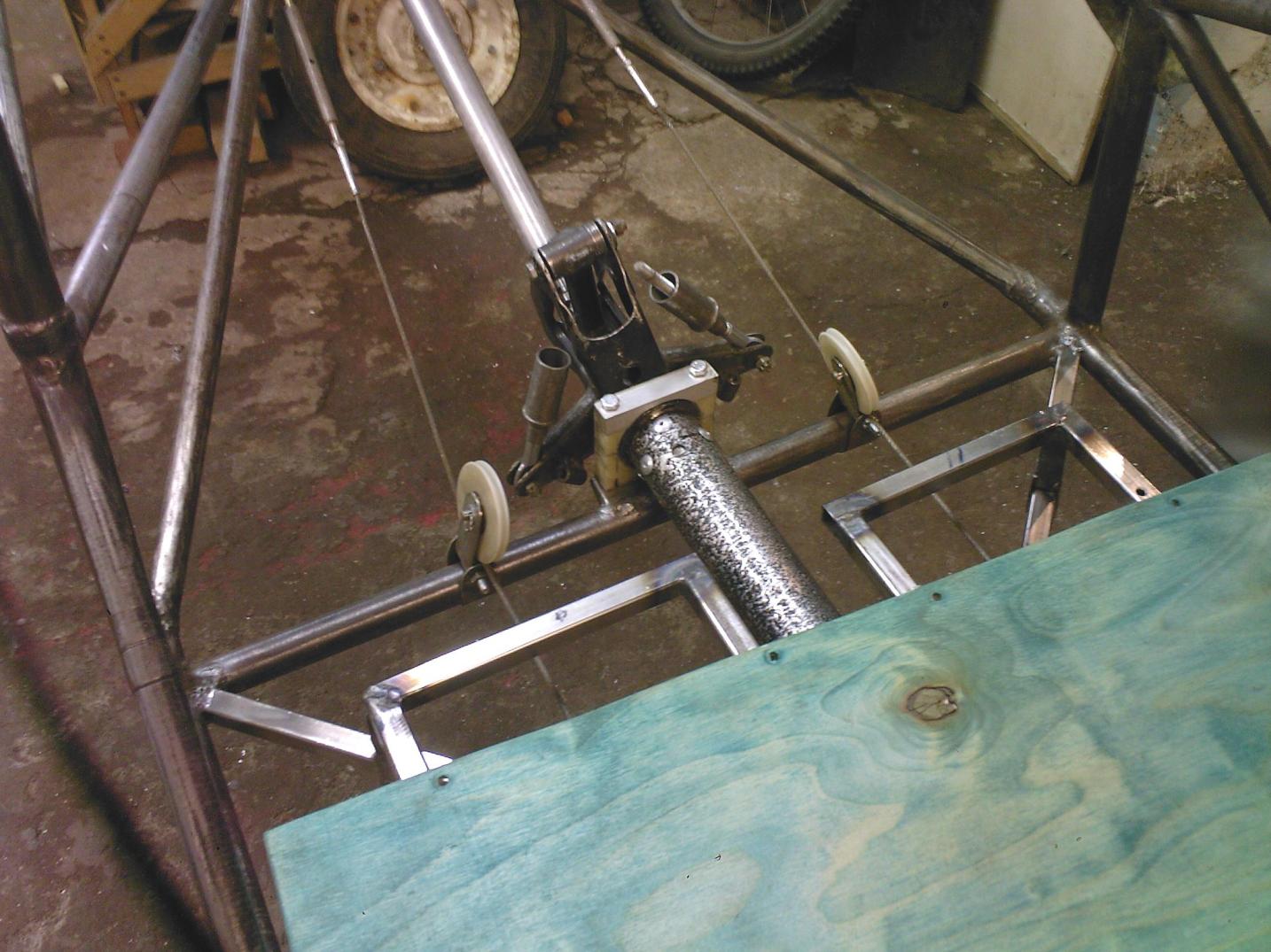

Такие опоры делают на телегах. Самолет не назовешь легким, амортизации нет. Ось тонкая и быстро погнется. Пока не поздно переделывай!. :STUPID
Нет это не внутренний амортизатор,
резиновая втулка, а насчет погнется...
будем нагружать и провкрять, если слабая
переделаем

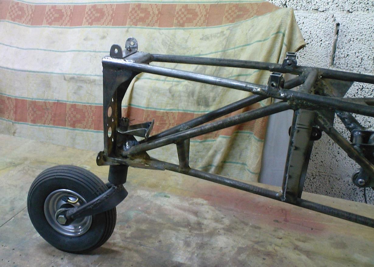

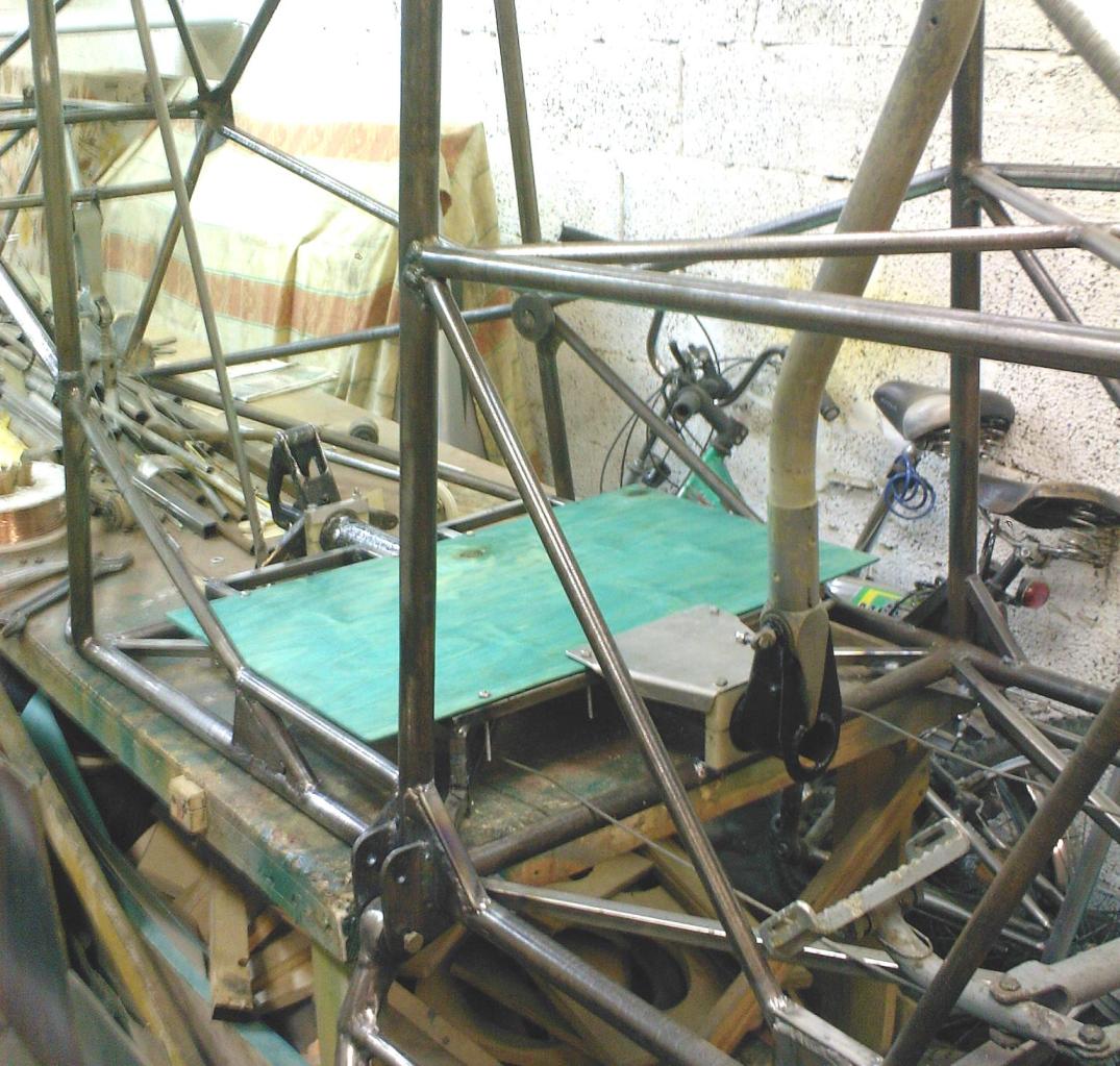

Настораживает то, что трубы во многих местах варились без использования косынок или усилений, швы идут поперек труб, а не вдоль их оси. Такой тип соединения существенно уменьшает прочностные свойства трубы и само место сварки получается ослабленным, тем более, что варились тонкостенные трубы.
Настораживает то, что трубы во многих местах варились без использования косынок поперек профиля,
Там основные нагрузки в узлах крепления  подкоса крыла и стоек шасси. Поперёк профиля как это? :-?
