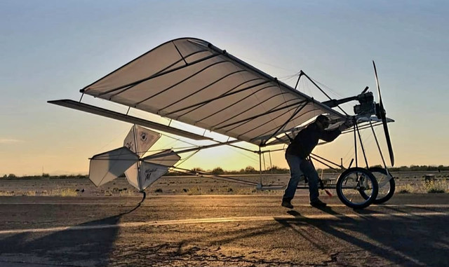

классный самолет.
Классный}}} Думаю только над тем на сколько относительно низкое расположение крыла понижает шансы на выживание. В остальном нравиться все, и думаю вписать стеклопластиковую версию в 115 кг реально.

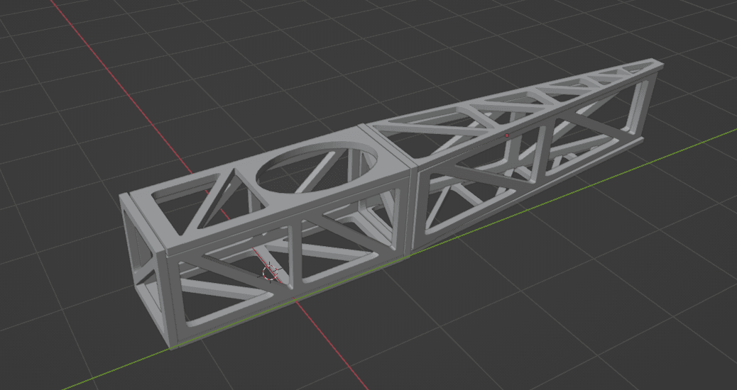

Кстати на неделе собираюсь обкатать технологию покрытия пеноплексовой фермы стеклопластиком. Задача не самая очевидная так как стеклоткань не изолента и не любую форму ей покроешь {веду речь не о внешней обтяжке а, именно о создании полной стеклопластиковой "скорлупы" вокруг каждой распорки, как будто показанный на картинке элемент опустили в "ванну с жидким стеклопластиком" и он им покрасился. Надеюсь поняли что я имею ввиду, просто не видел что бы ранее кто то делал подобное c пеноплексовым каркасом}. А именно проблема в том как покрыть тканью места пересечения распорок - планирую обматывать их тонкими лоскутами стеклоткани как это сделал Алексей Добряков, для скрепления стеклопластиковых труб в своей пчелке:
На самом деле ничего особенного, просто нужно "рулить" и не "валиться" уже на разбеге, чутко чувствовать горизонт. Если с координацией нормально, то должно прокатить. Даже если не нормально, но человек может заставить себя. Наземная тренировка на опоре хорошо показала бы минусы тела, и самолета тоже.
Может стекломат?
ЗЫ есть сатин стеклянный и прочие ткани, толстые, мягкие, податливые..

Может стекломат?
Может, буду думать и советоваться с композитчиками, благо такие есть в доступе. Пока думаю нарезать стеклоткань на тонкие лоскуты {типо скотча} нанести на конструкцию простенький клей типа пва {просто что бы стекло не отваливалось в процессе} и забинтовать ферму этими ласкутами, затем промазывать все эпоксидкой. Правда есть опасения что в таком случае {при спиральной обмотке} изделие может потеряет в прочности и жесткости так как не сохраняется линейная структура ткани, хотя у стекломата волокна расположены хаотично и тем не менее держит
люди на оборот стремятся к диагоналям
С выпуклыми поверхностями проще, рама подобного плана - это сложно, не запрессуешь, либо нужна оснастка не менее сложная чем само изделие.
Если прессовать, то не имеет значение какая стеклоткань.
Возможно придется изготавливать многие детали отдельно, а потом собирать раму. Все это окупилось бы, было бы оно детальню проверенного аппарата изготавливаемой поточно, большим оптом. А так, я думаю что можно прямо сейчас откинуть эту идею. Это мое мнение, конечно, ни к чему не обязывающее, а вдруг настроится технология и найдется очень простой выход, как знать.
Вот зачем столько геморроя? Почему бы не взять босы из АД и не склепать ферму из них? Посмотрите как делал Олег (Любитель) и Владимир Палыч Лапшин...
И как же в этом случае стекло в стержне то работать будет? Смысл то в том, что стержень работает на растяжение и сжатие, следовательно волокна должны располагаться вдоль оси стержня, а не обматываться вокруг...
