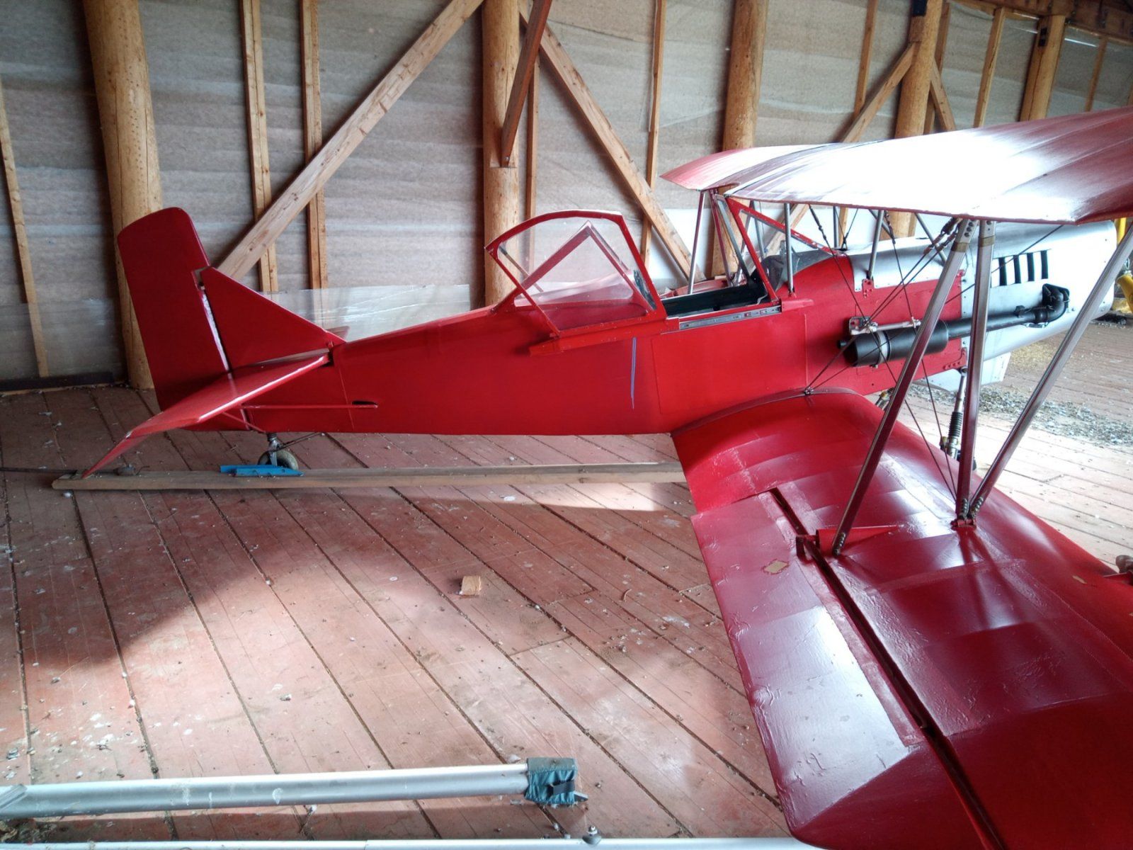

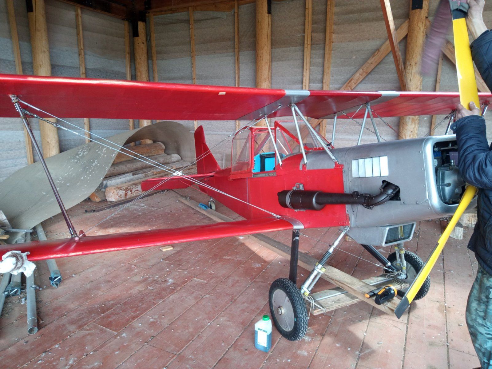

Извиняйте, если немного не в тему, но у нас в глубинке есть отчаянный дедушка-самородок, возрастом за 70. Он, на своем самодельном биплане умудряется мертвые петли, бочки и виражи чуть не на ноже крутить.
