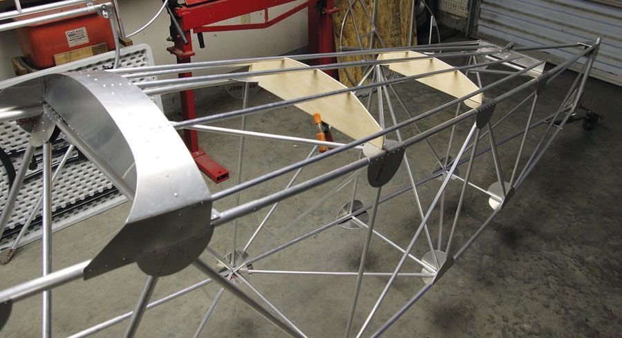

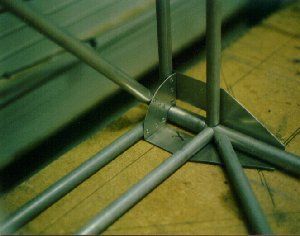

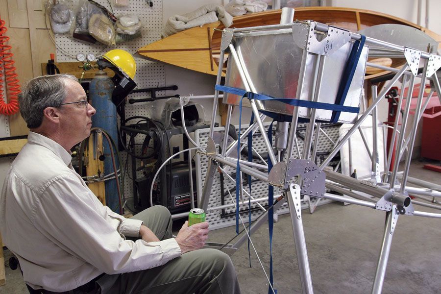

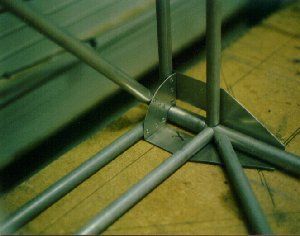

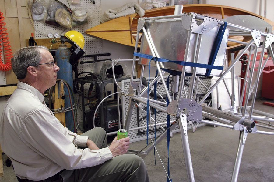

Вот зачем столько геморроя? Почему бы не взять босы из АД и не склепать ферму из них? Посмотрите как делал Олег (Любитель) и Владимир Палыч Лапшин...

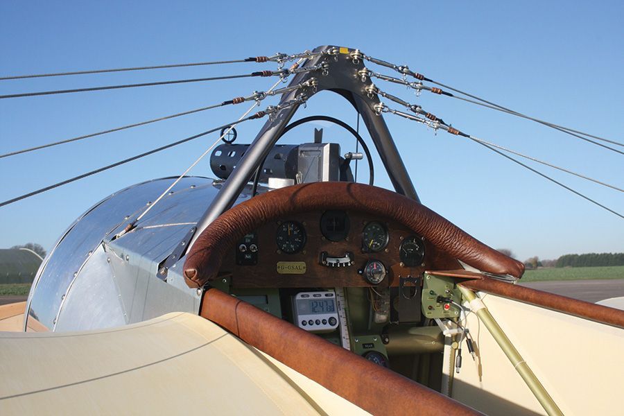

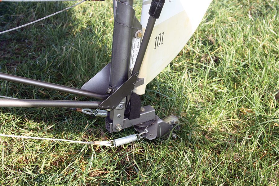

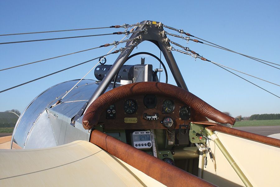

К слову о хотелках и архаичных конструкциях. Есть одна любовь - Fokker Eindecker E.III. Изначально я даже не думал о повторении подобного, но случайно набрел на его сверхлегкую версию 108 кг
Сомневаюсь что можно найти чертежи в открытом доступе, но если бы нашел - наверное закончил бы поиск на нем. Аргументы против - очень древняя конструкция отсюда все вытекающие. Низкое расположение крыла и вытекающая из этого сложность пилотирования {Хотя из спора Дениса и SergeSa, а так же из предложений строить цельнометаллический низкоплан я так и не определился в причинах устойчивости самолета и влияния на это расположения крыла и центра тяжести}
Фотки из темы про реплики.

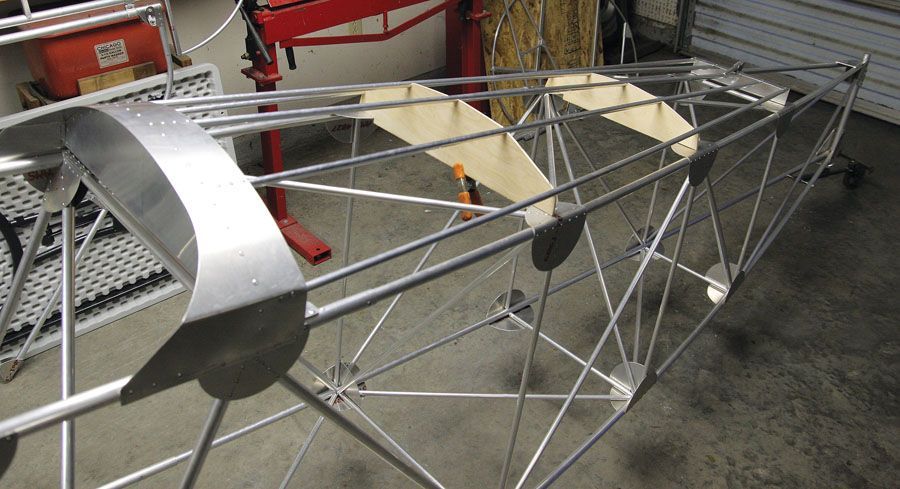

Кстати на неделе собираюсь обкатать технологию покрытия пеноплексовой фермы стеклопластиком. Задача не самая очевидная так как стеклоткань не изолента и не любую форму ей покроешь {веду речь не о внешней обтяжке а, именно о создании полной стеклопластиковой "скорлупы" вокруг каждой распорки, как будто показанный на картинке элемент опустили в "ванну с жидким стеклопластиком" и он им покрасился.
Какой смысл имитировать стеклопластиком трубчатую технологию фюзеляжа... да еще с подвывертом. Пчелиная технология по моему тупиковая. Монокок не будет ли полегче и понадежнее ?
Возможно, пока не определился. Под монококом подразумеваете просто монолитную скорлупу из стеклоткани, как лодка?
проблема в том как покрыть тканью места пересечения распорок
Стекло не любит концентрации... копать надо наверное в сторону увеличения радиусов-площадей сопряжения.
