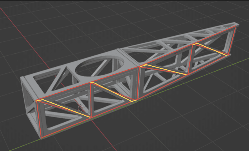

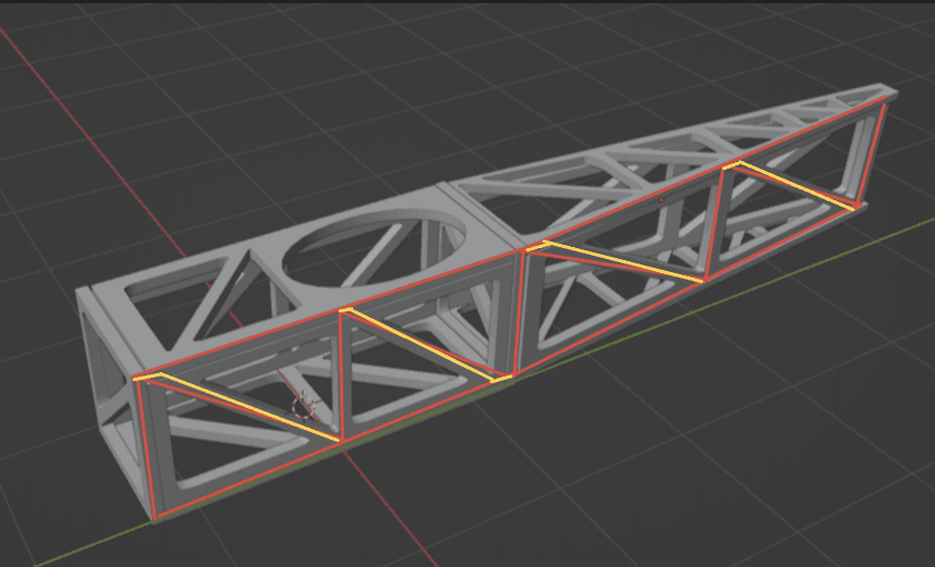

Про какие узлы речь? Вы обвили мой контур кроме одной стойки, оставив посередине параллелограмм, что бы что?
Я был не достаточно внимательным. Вот теперь обвёл правильнее. Смотрите главный принцип.
Стержни фермы должны сходиться в узлах этой самой фермы. Жёлтым отметил Ваши, красным как должны быть. Если ось стержня приходит не в центр узла, то местами будет изгибающий момент, которого быть не должно. Направьте оси стержней в центры узлов и будет обычная
ферма, которую легко посчитать (относительно легко).

Анатолий, не надо так сильно утрировать - есть куча примеров нормальной работы фермы, когда оси стержней не приходят в центы узлов.

Аа, полностью согласен, все должно идти в одну точку. Повторюсь моделька набросочная, эскизная, я ее делал в блендере минут 5-6 к реальной конструкции имеет не больше отношения чем рисунок на салфетке в кафе.
