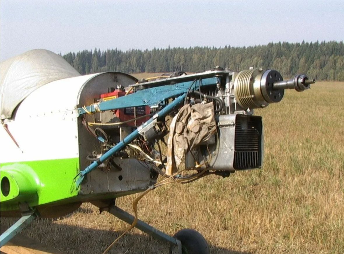

Вылетом двигателя как раз таки проще всего регулировать центровку.
Конечно проще, не спорю, только вот после этого получаются вот такие уродцы.
