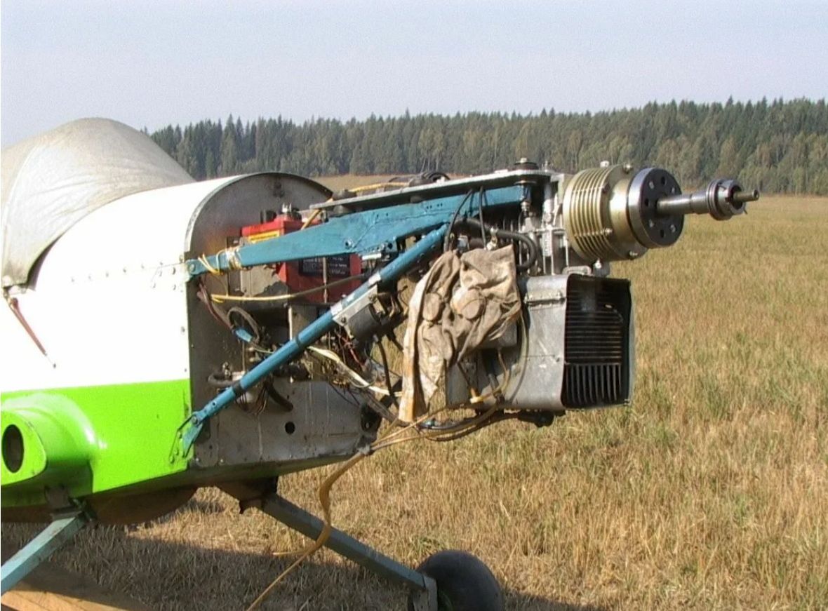

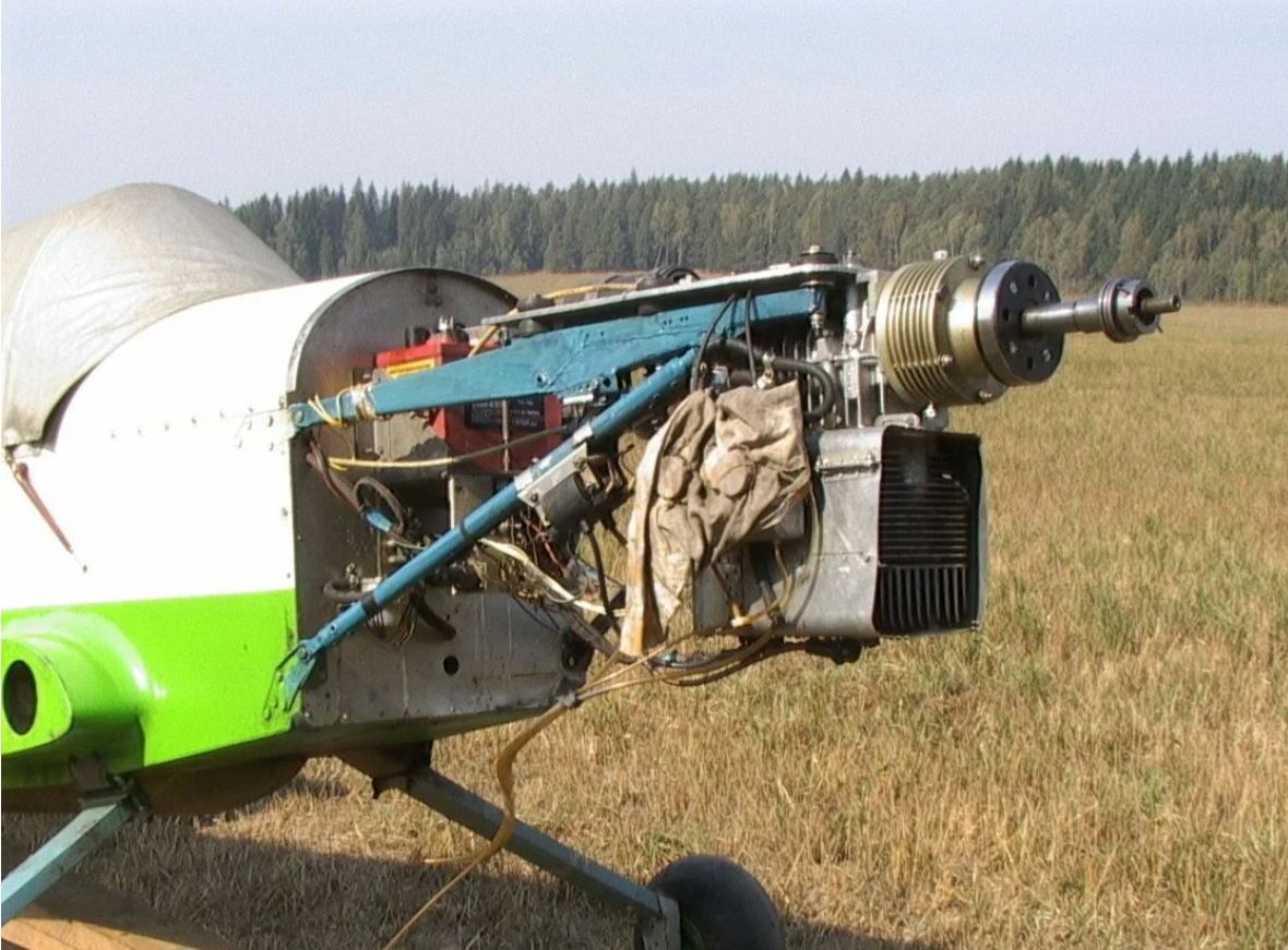

Конечно проще, не спорю, только вот после этого получаются вот такие уродцы. Посмотреть вложение 554244

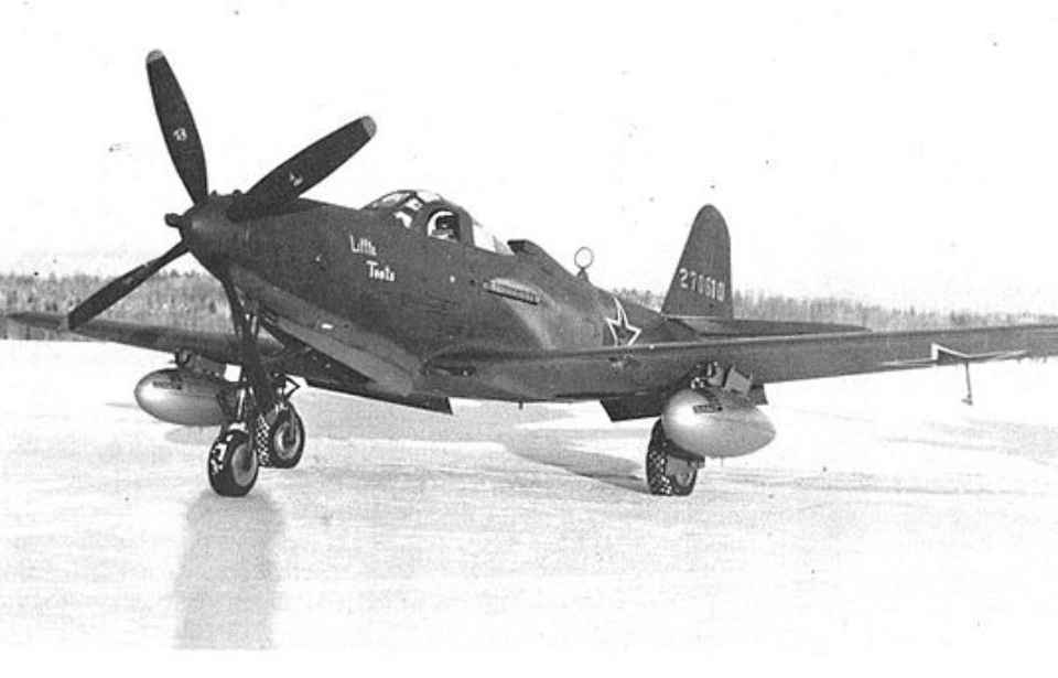

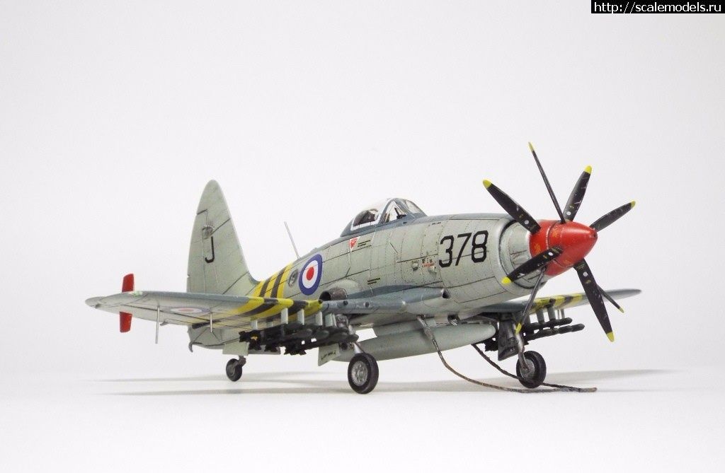

Ну как бы самолеты, где игрались выносом двигателя:
Я бы тут никого уродцами не назвал.
Эти самолёты серьёзной фирмы, а не гаражных строителей. Двигатели по пол самолёта и не играются там выносом, там всё просчитывают заранее.

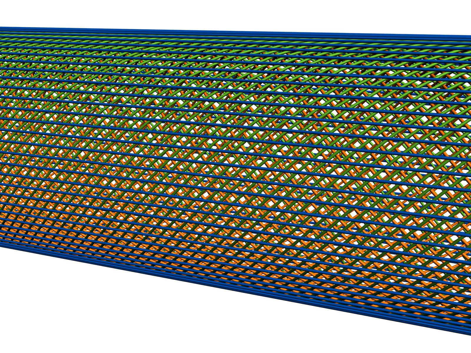

в геодезической форме
А что если геодезическую мини-сетку? Обмотать болван шнуром, пропитанным эпоксидкой, в перекрёстных направлениях, под углом ок. 45 к оси. С промежутками. Поверх наклеить продольные шнуры, чтобы не было поперечного гофра, и лавсан (даже не полотно!)

...Сделать болван из пенопласта, в нем порезать пазы (я бы делал полукрыглые, как по форме полукруглого рашпиля) в геодезической форме. В пазы с заходом наружу клеим стеклоткань оставшееся место в пазу заполняем вырезанный пенопласт, либо твердой пеной. Выводим все заподлицо с поверхностью болван. Сверху клеим обшивку фюзеляжа.
Удаляем изнутри болван пенопластовый.
Получаем силовой каркас с закрытый обшивкой...
Прямо на этом форуме, точно это же самое, предлагал уже раз восемь наверное 🙂
Не стоит ршибки при проектировании выдавать за аксиому!
Да и не факт, что та ошибка была - скорее всего изначально в данном проекте был более тяжёлый двигатель...
