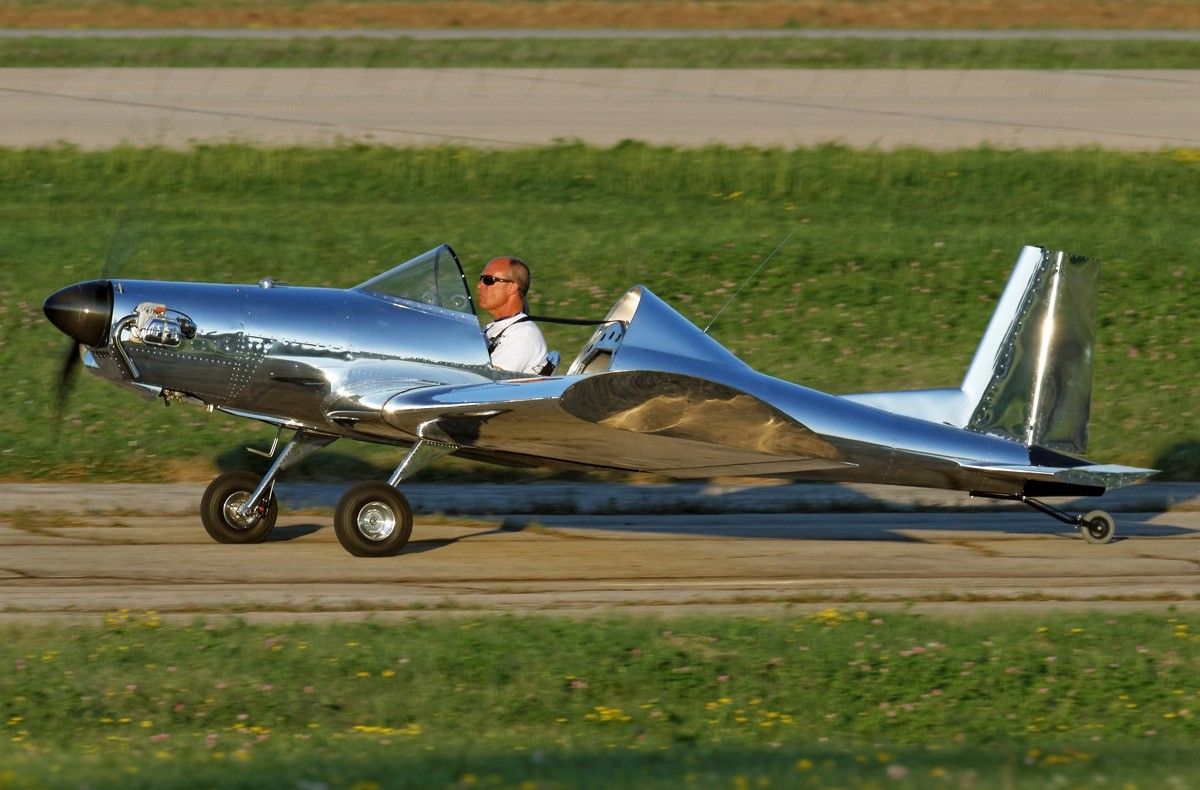

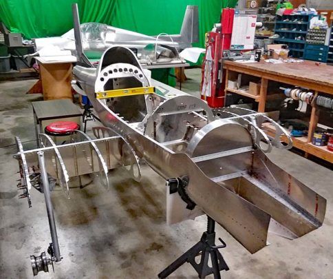

Вот есть самолет Hummel Ultracruiser. Посмотреть на конструкцию - внутри он набран из фольги (видимо, обшивка несущая). Почему бы не заменить такой силовой набор на пеноплексовый?
Просто поверьте, из пеноплекса у вас ничего не выйдет. Для этого нужен специальный конструкционный пенопласт с определенными характеристиками, а он стоит как чугунный мост, да еще и фиг где купишь. Вот он используется для композитов. Некоторые виды такого пенопласта спокойно покрываются полиэфиркой и не разъедаются. У них гораздо выше прочность. Из них как раз и строят гоночные катера, используют в авиации. А на строительных рынках продают утеплитель для утепления стен, потолков, полов, а не строительства самолетов. Если бы все было так просто, то давно лепили бы такие самолеты в каждом гараже.
