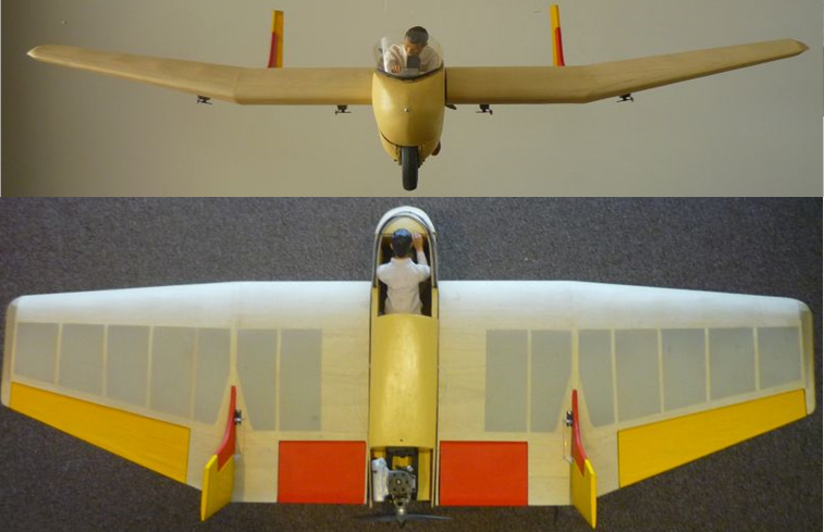

Самолет из пеноплекса (знатоки посоветуйте)

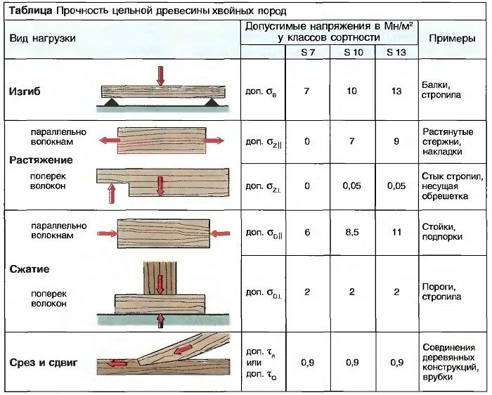

Че опять мутите? Там же все просто? Не ? 7.5 и 3.5 в знаменатель пихаете и усё....
Кстати сразу говорю что 3-4 мм сосны не бывает в реальной жизни ))) Считайте для берёзы)))
Что это?
Что за сортности? Куда что и почему пихать надо?
Ничего не понятно...
Ветка с фантазиями. Разрешите и мне помечтать?))) Задел на далёкое будущее. Накиньте идей в топку, как ЭТО балансировать и управлять по рысканью и тангажу, если принять что двигатели или винтовые с разным направлением вращения или реактивные

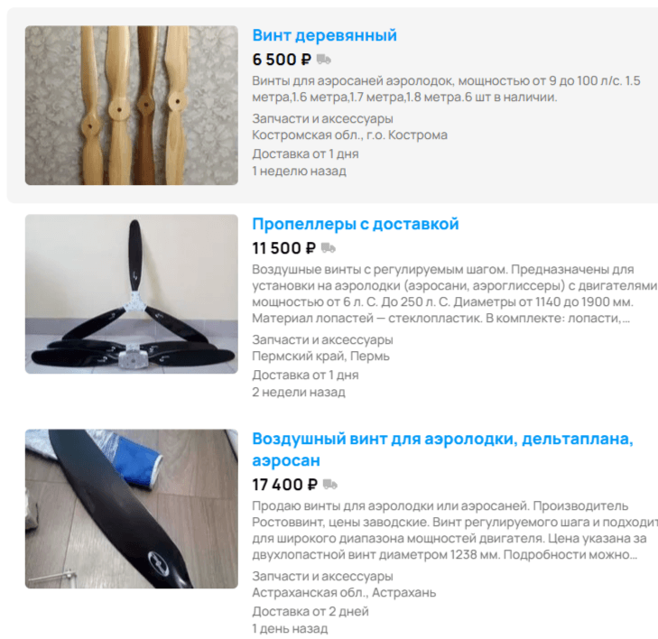

Для винта 1200мм будет не 15, а все 20, т.е. 10400р всего-лишь заполнитель. (да и то не правда)
Сравниваем цены:
Вот я сейчас рассматриваю как подходящий под 20 л.с. метровый винт на 20 градусов до 3600 оборотов.
Как там? Есть что подобное на рынке?
С редуктором или без? Если 20 лс без редуктора, обороты скорей всего будут тасяч под 7, т.е диаметр винта будет в районе 80см, их делают, тяга будет в районе 40кг максимум. Если с редуктором, то классика, ростоввинт 1,2 или 1,3 тяга примерно 60+

Ищите и обрящете. За Вас я это делать не буду. Можете на форуме поискать тему о пропеллерах или на барахолке вдруг есть. Учитесь пользоваться интернетом.
Спасибо,
куплю книжку Интернет для чайников.
Вдруг и правда кто продаёт винт нужного диаметра и шага да ещё и за недорого.
Заказывать надо тем, кто делает винты на заказ, по ТЗ заказчика (если оно не бредовое).😉
А ТЗ какие параметры должно в себя включать?
Диаметр, шаг, число лопастей и максимальные обороты?
Или что-то другое возможно? (вроде скоростных характеристик и тяги)
