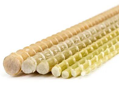

Что-то я тут посчитал, что на аналогичный вариант из д16т понадобится уголок 40 на 40 на 5 - сверху два и снизу два - 29 метров на всё (2*2*3,6 м на консоль).
Это 40*5*4 = 800 мм кв., которые несут по 30 кг каждый, в сумме 30кг * 800мм кв. = 24000кг (чуть больше 18000 указанных выше, но здесь и высота материала пониже, плюс вырезы на клёпку, так что то на то и выйдет).
Каждый метр такого уголка вроде бы стоит 1000 рублёв, что потребует 29 000 руб на полки лонжеронов.
По весу же выходит 31 кг, вместо арматурных 14 кг.
Проигрываем 17 кг, но выигрываем 130 000р в деньгах и вроде бы меньше гемора будет.
И всё же стеклоарматура за 2000р, которая легче д16т на 17 кг не даёт покоя...

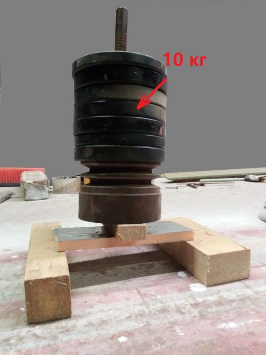

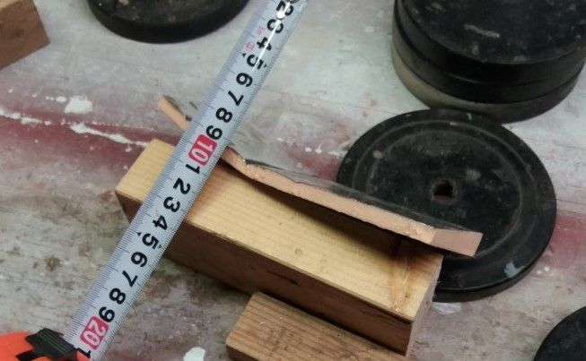

Как-то выкладывал фото своего эксперимента на скорую руку. Обрезок Пеноплекса в виде клина со средней толщиной 10мм обклеенный с двух сторон строительной фольгой 0,1мм.
Результат меня очень удивил. Такой прочности я точно не ожидал.
Когда нибудь при случае попробую сделать тоже самое со стеклотканью вместо фольги и толщину пеноплекса сделаю 15мм.

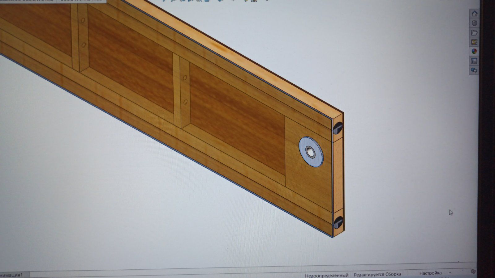

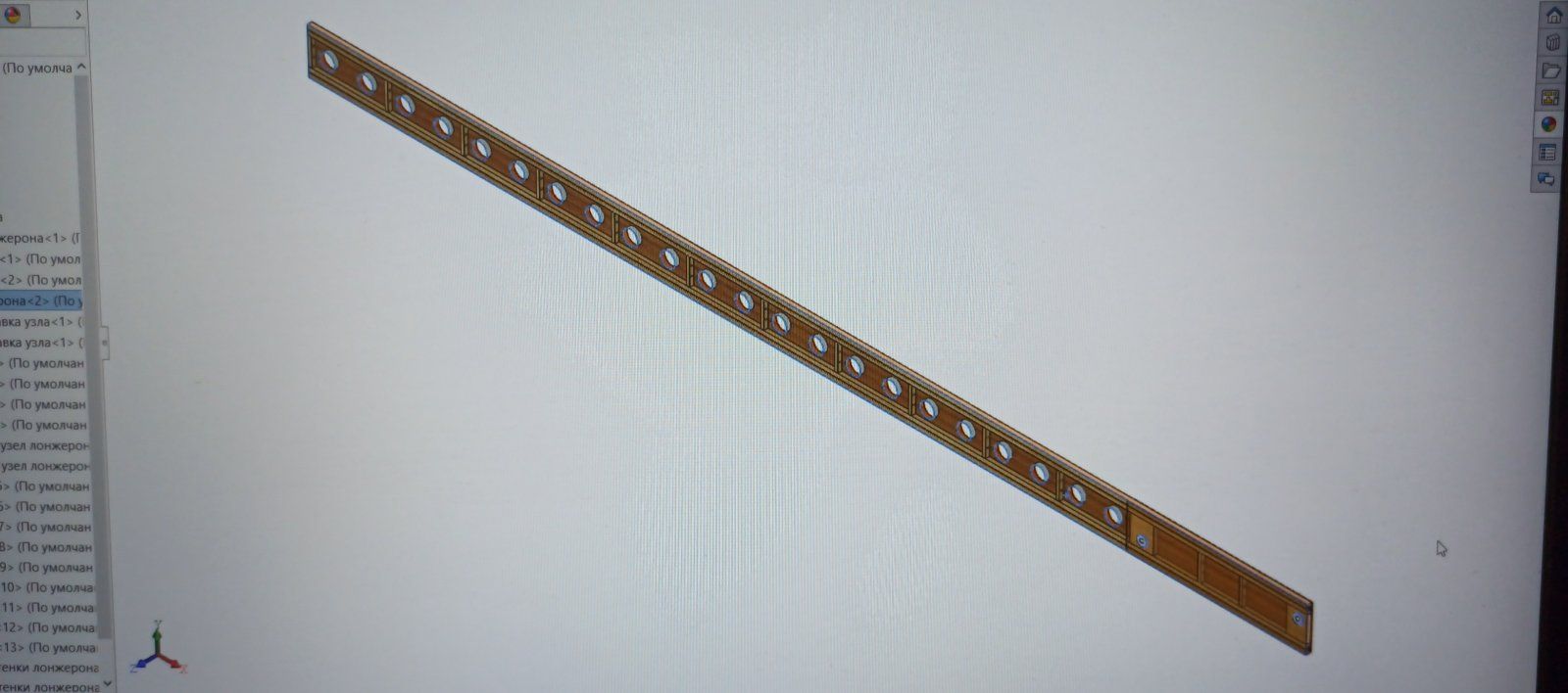

Давным-давно ещё, предлагал такой вариант лонжерона для деревянного самолёта размерности "Арго", так как прикидывал себе
Просто, дёшево и обещает быть прочно).

в полках лонжерона стеклопластиковая арматура обкладывается деревянными рейками?

Задумка была такая, что между двух деревянных брусочков, вклеивается на кашице арматура. В брусках предварительно выфрезерован радиус, обычным ручным фрезером, за один проход. Потом после склейки, образовавшаяся полка зачищается и приклеивается сначала к одной стенке, на которую клеится и остальной набор, а потом сверху накрывается второй стенкой. Так как 1,5мм фанеры с двух сторон избыточно, то в ней изначально делаются отверстия облегчения. Получается лёгкий, прочный и узкий лонжерон, примерно в районе 18-20мм по толщине. При такой толщине, хорошо получается стыковка с перехлёстом.
При этом он выходит довольно лёгким, в районе 3,2-3,5кг., при значительно большей эксплуатационной перегрузке +6g.

Кстати, арматура сейчас бывает разная, на эпоксидке и полиэфирке, гладкая и с просыпкой, надо внимательно смотреть ТТХ при подборе.
Вряд ли такое соединение ( стеклопластиковой арматуры с деревом ) жизнеспособно.
При соединении столь разнородных материалов, прочность соединения будет определяться прочностью клеевого шва или дерева. Это всего 4-5 кг/ мм2. Слишком сильно отличаются модули упругости. Жёсткая стекло-арматура, под нагрузкой, будет отслаивается от гибкой фанеры.

А стекло или углепластиковая пултрузия в лонжеронах -это перспективная тема!
