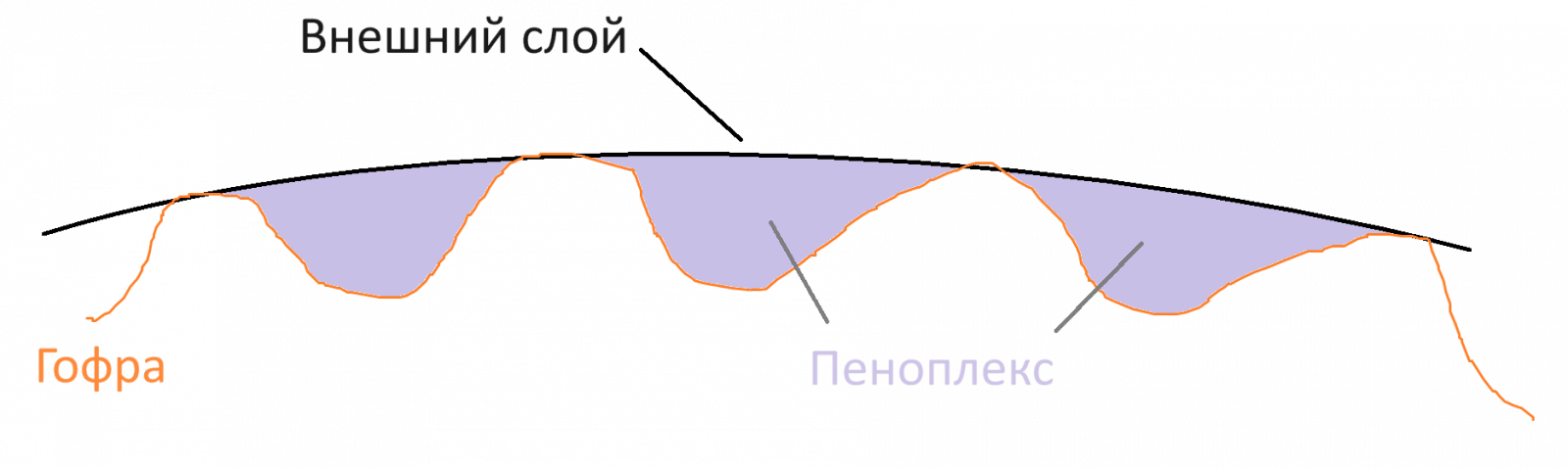

А вот если теперь эти гофры повернуть на 45 град от оси лонжерона и пустить их крест накрест получится геодезическая конструкция, что есть хорошотут надо немножко углубиться.
Мы имеем внешний прямой слой стеклосмолы и внутренний волнообразный слой стеклосмолы, а между ними - пеноплекс.
Если эти волны идут вдоль крыла, то и растягивающую и сжимающую нагрузку принимают на себя оба слоя стекла.
А если применить сплошной сэндвич, который применяют все композиторы, то будет ещё лучше.А вот если теперь эти гофры повернуть на 45 град от оси лонжерона и пустить их крест накрест получится геодезическая конструкция, что есть хорошо
Геодезия-то оно может и хорошо, только ведь ткань не захочет ложиться в виде сетки.А вот если теперь эти гофры повернуть на 45 град от оси лонжерона и пустить их крест накрест получится геодезическая конструкция, что есть хорошо
