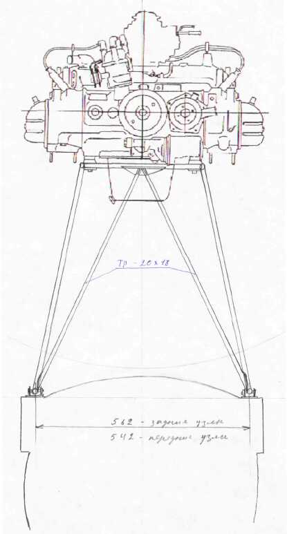

Присоединяюсь к вопросам Ильича. + к этим вопросам насчет тросов. Натяг подстраивали под виражные нагрузки. В статике что? Троса провисали? Какие ощущения в полете от их незапланированного присутствия? Хочу тоже ставить для полетов  не как в Австрии и вне коробочки.

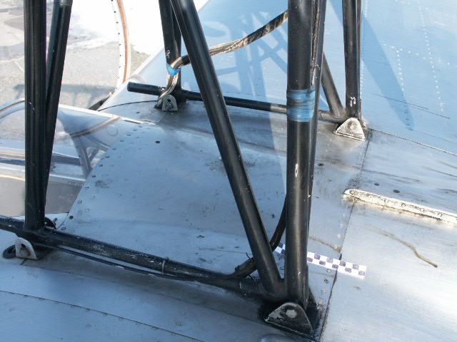

Здравствуйте!   На счёт тросов -  да, в статике был небольшой провис (естественно), натяг тросов регулировали "по чуть-чуть" в несколько прёмов (путём визуального контроля) под нагрузкой на глубокой спирали. Перетяжка тросов в "прозапас" крайне не желательна.  Повторюсь, - троса выполнают страховочную функцию и не мешают нормальной работе кыла. Они крыло не усиливают, а прпятствуют "складыванию" крыла на узлах подвески, при запредельных перегрузках (как правило, - "умное" крыло пополам редко ломается).  Внизу, в районе шасси вклепали пластину с 2-мя ушками , на крыльях штатные узлы швартовки трос d-6mm.    Изначально,  субаровский двигатель ставить не планировали, просто -"попался подруку".  Что там говорить, - великоват и тяжеловат он  для бланика , да и не нужна ему такая "моща" (хотя она лишней не бывает) 😉.  582-ой  подошел-бы в саый раз. Сейчас будем  ставить другой двиг.  С 82-ым, аппарат летает просто замечательно, никаких "паталогий" в управляемости не наблюдается , в воздухе  ведёт себя очень корректно.   MAX. V = 160-165    VH = 3.5-4+   Поднимались на высоту 4600 (больше не стали, хотя был запас в наборе)   Спереди на "башмаке" установили колесо 200х80 , чтобы аппарат не "зарывался" на взлёте.  Сзади, маленькое самоарентирующееся клёсико с аммортизацией. На законцовах крыла , "хлысты" из пружинной стали. Со стоянки выезжает самостоятельно, а при взлёте не требуется "сопровождающий".                   НУ... "как-то так"  🙂                                       Всем авиаторам - удачи!

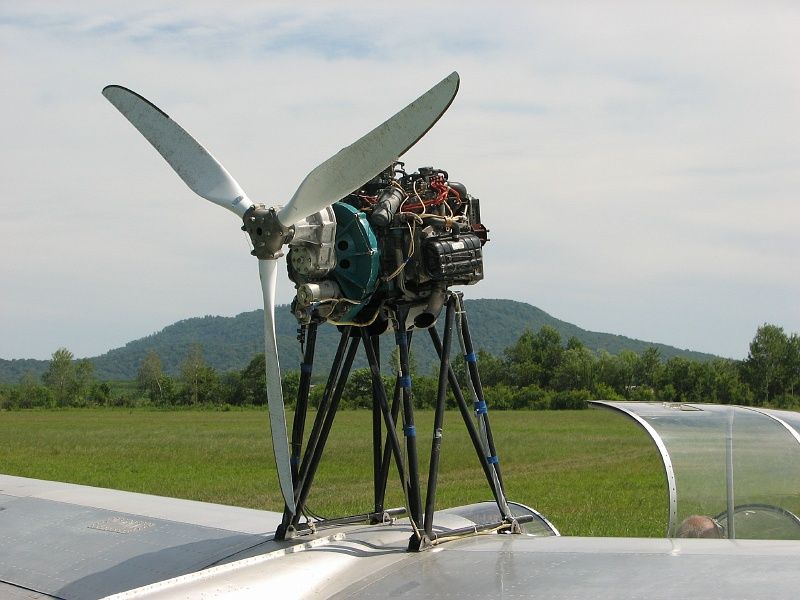

Какая интересная моторама!
Из каких труб сварена моторама?
А  может быть у ВАС есть данные по весу моторамы и всей СУ целиком?

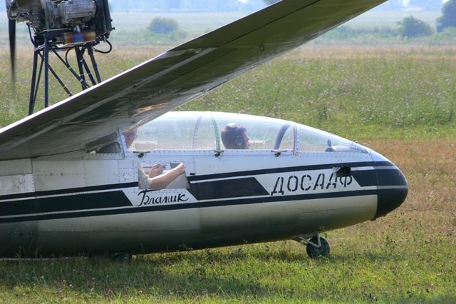

Окошко справа, под рукой у заднего пилота какую то смысловую нагрузку несет, или просто там повреждение было?

   Да хотелось бы знать, для чего в правом борту прорезаны окна и для чего в носовом коке установленна оптика?
Пока автор молчит, можем лишь предположить, что:
- самолет - маршрутный,
- оптика - посадочная фара
- окошко, - так же для удобства захода на посадку на незнакомом пилоту аэродроме

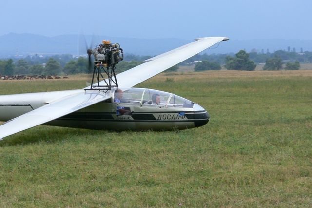

Моторама как моторама, - ничего особенного. сварена из труб 30х1.5 и 16х1.5. У бланика обратная стреловидность а Ц.Т. находится впереди центроплана (силовой элемент) , С.У. нужно выносить вперёд,- "на своё место".  Чтобы не делать Г-образную (условно) мотораму, пришлось сделать 2 дополнительных вертикальных упора (на фото №2 видно), привязав их к боковым буксировочным замкам. В первом варианте, у нас стоял "буран" и 4-х точек крепления (они привязаны к поперечным силовым элементам навески крыла ) хватало, пришлось добавитьещё 2 передних,  Т.К.  СУ имеет "вес" (=125kg) .  На одном из планеров,  до сих пор стоит РМЗ , который закреплён на одном вертикальном пилоне обтекаемой формы, он же и бак на 12 литров (такова "задумка" конструктора)  Между прочим, - аппарат даже с таким движком летает вполне "живенько" 😉 :~)
Повреждений никакаких небыло , окна сделали специально , для "любования красотами с высоты" 🙂  Их  к стати 2 , спереди ещё одно,-поменьше. Вроде мелочь , а комфорту добавляет значительно.
Фара с линзой от BMW (светит довольно ярко) ,- для полётов в "тёмное время суток"  😉  иногда приходилось вкючать 😉

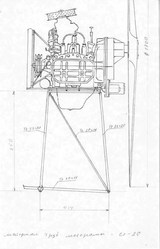

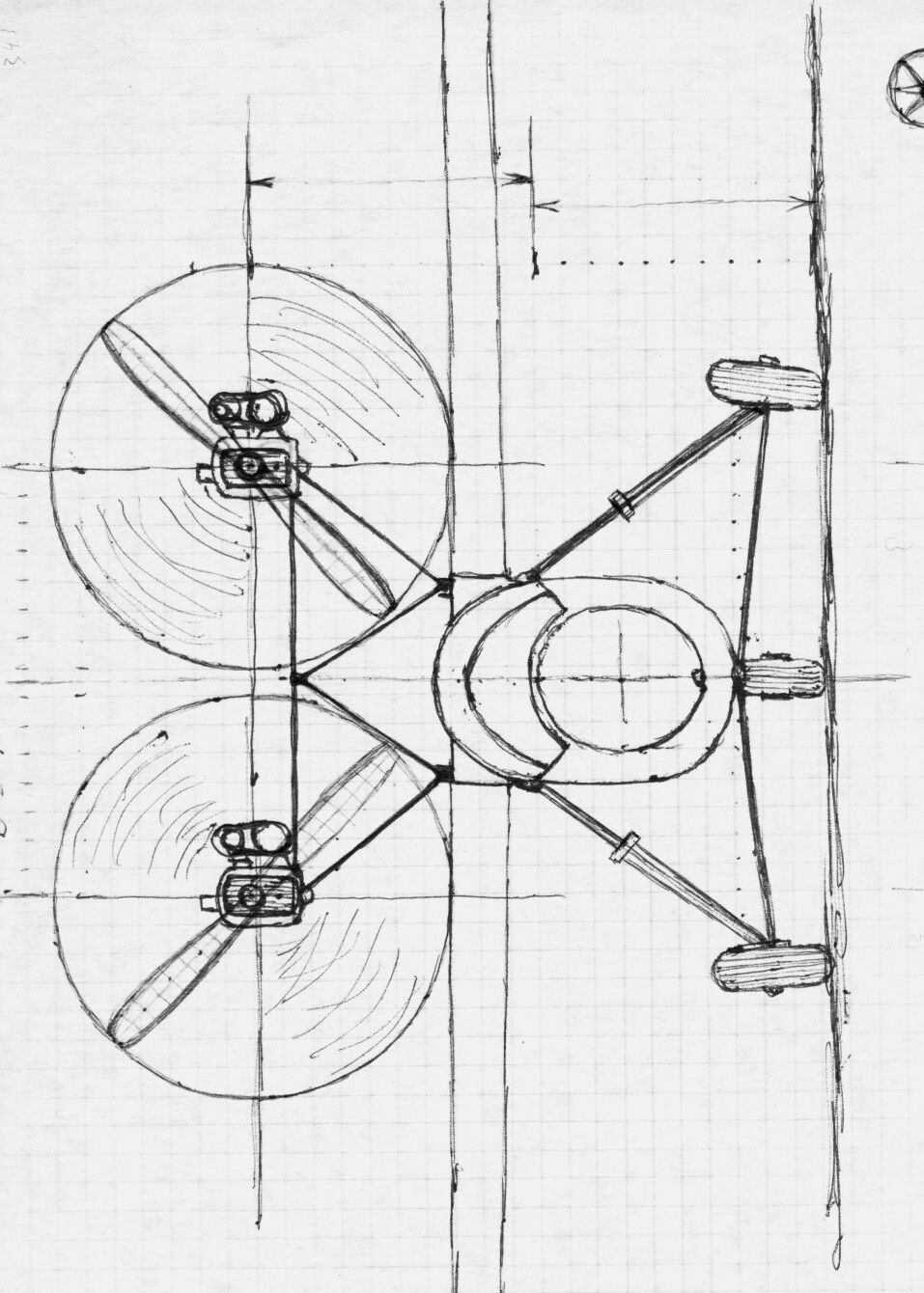

Нет, Ильич, на моем желтом, что продал, башня устанавливалась на узлы навески консолей и никак не мешала их установке и снятию. Более того, башня могла наклоняться вперед и ложиться на борта кабины при снятом фонаре для удобства въезда в гараж или контейнер. Попозже попробую изобразить на бумаге.
