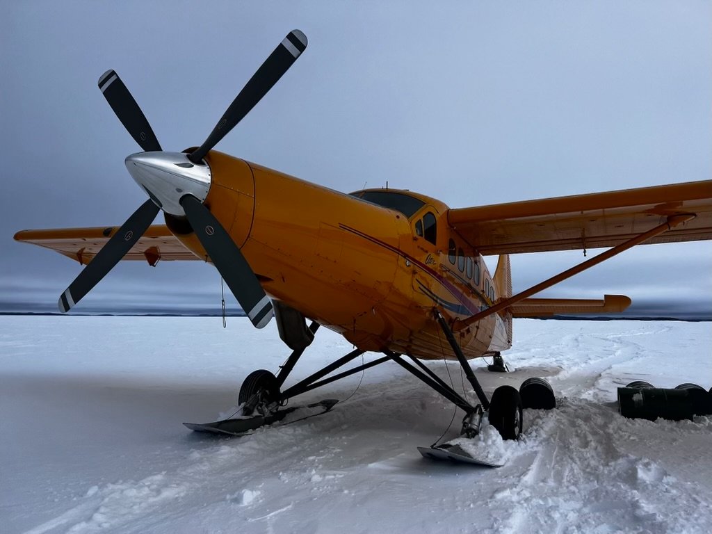

А за сколько времени мотор наберет полную мощность - не в курсе, но, по ощущениям, не более 4-х секунд:
