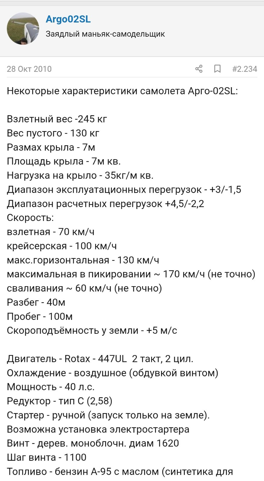

Вот арго 02sl - облегченный, с увеличенной площадью крыла относительно оригинала, плюс качественный капот и фонарь, аэродинамически чистый, прилизан не хуже Люси, а крейсер упал со 120 до 100, есть видос на ютубе, вид из кабины, там ус показывал 90-95 км/ч. Ваш аппарат в любом случае аэродинамически ближе к арго. Дело видимо в профиле, как ни зализывай и не газуй, Р-III будет лезть на верх с не значительным увеличением скорости. Нужен более симметричный, двояковыпуклый профиль, как на кри-кри, сд миниспорт и люси, либо увеличение нагрузки на площадь крыла.

Вот арго 02sl - облегченный, с увеличенной площадью крыла относительно оригинала, плюс качественный капот и фонарь, аэродинамически чистый, прилизан не хуже Люси, а крейсер упал со 120 до 100, есть видос на ютубе, вид из кабины, там ус показывал 90-95 км/ч. Ваш аппарат в любом случае аэродинамически ближе к арго. Дело видимо в профиле, как ни зализывай и не газуй, Р-III будет лезть на верх с не значительным увеличением скорости. Нужен более симметричный, двояковыпуклый профиль, как на кри-кри, сд миниспорт и люси, либо увеличение нагрузки на площадь крыла. Посмотреть вложение 581057
На днях просматривал журнал М-К, Двигатель первоначально ставился от Урала, после РМЗ-64-, 28л.с. И винт диаметром 1600, шаг 95.
А что это за шаг винта на этом Арго? 1100 Что то я наверное упустил?!

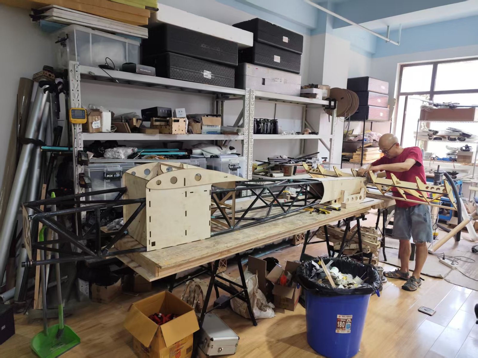

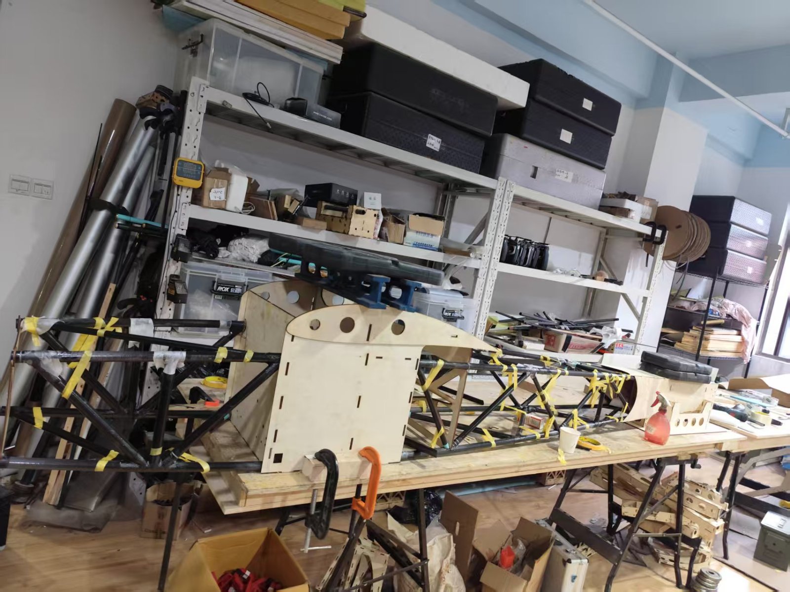

Ну вот и свершилось, вчера 02.08.25 г, впервые в РФ полетел аналог Мс-30 Люси великого конструктора Коломбана, схожий, но всё-таки своей конструкции самолет Пчёлка-7.
Выполнено одно скоростное руление, один подлет и 4 полета.
Я сегодня слетал один полёт, очень понравился самолетик летит сам, практически ничего не нужно делать, с центровкой все хорошо.
Небольшая сводка по конструкции:
Размах крыла 6420 мм
САХ. 860 мм
Длина самолёта 4380 мм
Колея 1250 мм
База 3400 мм
Ширина кабины 580 мм
Масса двигателя GB -750 -35 кг
Мощность китайская -30 л.с
Обороты двигателя макс 3100
Масса самолёта. — 94 кг
Вес двигателя 35 кг, вес самолёта 94 кг
Получается вес планера 59кг?
