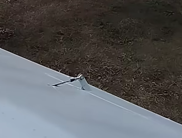

Ваши элероны управляются двумя верхними и нижними тросами, а не одной жёсткой тягой?
    119,4 КБ · Просмотры: 270
