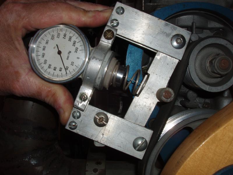

Пробовали - не я - горит ремень. Нормальный чистый ремень - как у меня -
проработал уже почти восемь лет, и ни разу не пикнул, не спалил подшипники Для правильной натяжки я привлек статистику, т.е. перепробовал и перещупал множество ремней и поговорил с хозяином - как ведет себя ремень, как давно ты его натягивал, не слышал ли писка пробуксовки, не был ли ремень горячим после полета. Для об'ективной оценки силы натяжения ремня я придумал и сделал из подручных средств некий приборчик, вернее, инструментик
этим прибором перемерял ремни на моторах всех друзей, вывел золотую середину и на такую величину отрегулировал у себя. Если твой ремень буксует, возможны две причины: либо что-то скользкое попало, либо слишком ослаб. Я бы его снял, вымыл зубной щеткой с хозяйственным мылом в теплой воде, прополоскал в нескольких водах и высушил в тени. Тем же методом
помыл бы оба шкива. После просушки надеть ремень и отрегулировать. НИКАКИХ ПОСТОРОННИХ ПОРОШКОВ !!! - погубишь ремень.Надо на картинке
сделать даблклик по красному крестику - отктывается первая картинка.

Спасибо за советы!Все равно это все опытным путем.золотую середину думаю нашел.Просто если даже изредка будет проскальзывать шкив ведомый будет сильно перегреваться и смазка в подшипниках постепенно уйдет.итак на шкиве были разводы с торца. 🙂
Буду пробовать как освобожусь.У Коваленко ещё шкивы маленькие ведущий вообще микроб.Но за винт заводиться.А вот с утра по росе заводил вода попадает проскальзывает.посмотрим как будет.
