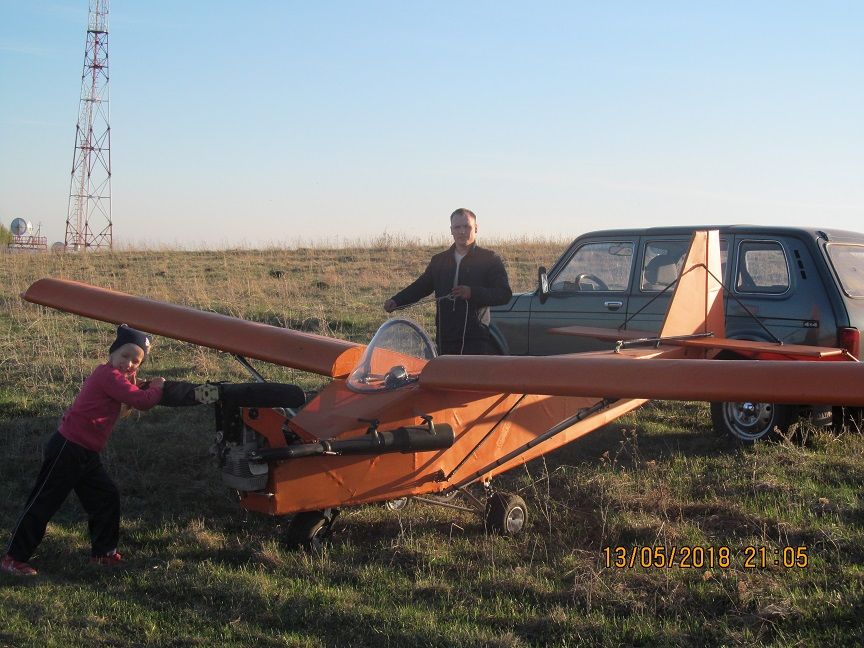

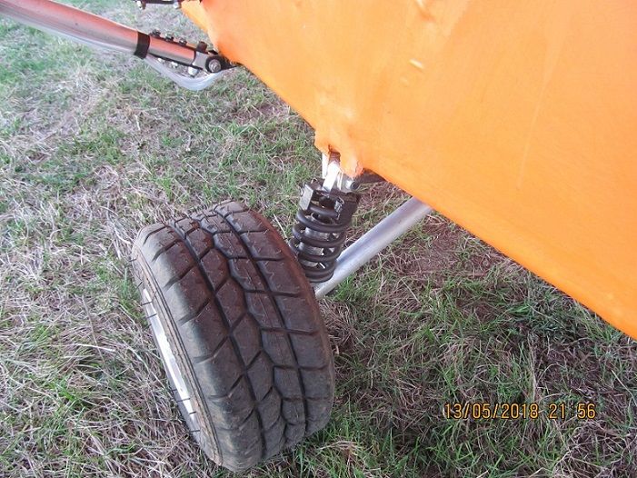

Полетал сегодня немного!Просто обалденные чувства!Так же поменял пружины амортизации в три раза меньшей жесткостью.Стало комфортнее.Всем удачи в полетах в новом сезоне! :~)

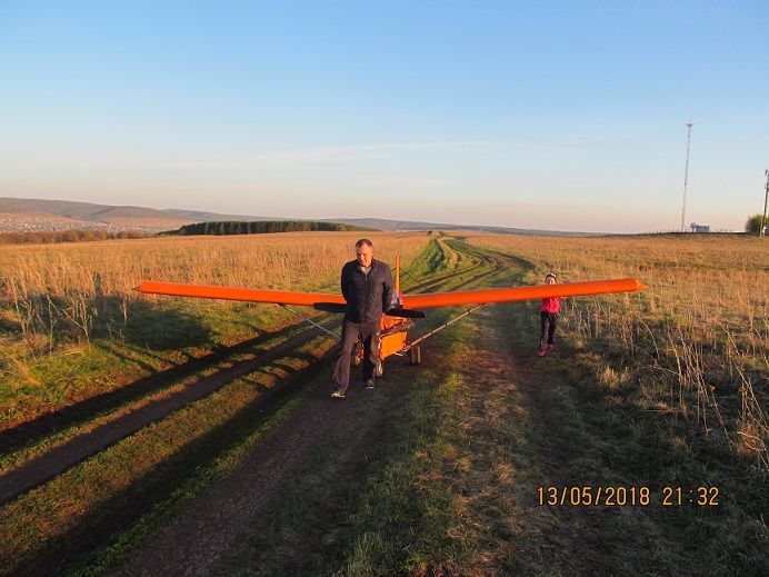

на снижении держу скорость минимальную, поэтому и нет почти выравнивания поддернул и короткий пробег.Вообщем колеи там.)
Ну это не правильно, много случаев сваливания на заходе, подлул ветерок или вихрь с деревьев.
На заходе надо держать 1,3.. 1,4 от скорости сваливания.
А потом а высоте 5.. 7 метров убирайте газ, что бы к высоте 1 метр скорость была 1,1.. 1,2 скорости сваливания и дальше плавно с высоты 1 метр до земли планируете с уменьшением высоты.

В общем  ребят  если  говорить  о  безопасной посадке  легкого, а  тем более  самодельного  судна , то  мой  совет  прост  всегда  при  полетах  держите  дистанцию  относительно  полосы   деленную  на  десять  и  всегда  сядете  без  мотора  на  неё.  К  примеру  высота  ваша  300  м х  10=  3000 м /10-  условно  качество  самолета/   от  КТА, расчет  на  посадку  строить  нужно  с  траверса  полосы  от  этого  много  зависит  какой  у  Вас  будет  заход  /  особенно  с  сильным  или  слабым ветром/, как  полосу  после  четвертого  носом  накрыли  прибирайте  обороты  и  нос  в   точку  выравнивания  и  с 30  м  вперед ,  и  в сторону  визуально  определяем скорость  и  высоту/не  сопровождая  землю, а  по  общему  фону  земли/, далее  касание, держим  курс  и  тормоза..........полет  окончен. :craZy
Да ладно что то привязались к выравниванию все посадки разные и условия тоже. Смысла переживать что самолет потеряет скорость и перевернеться думаю нет причины. Тем более советовать выравнивать и ставить малый газ на 5-7 м. Все это теория и никогда не совпадает с практикой. Это военные сажают девок или друзей на иномарки и в небеса. Конечно в болтанку и при полете в ветерок скорость по больше держать будет но Алексей летает по ощущениям, нагрузкам на ручку, тангажу чувствует если просаживает скорость добавляет там и приборов то нет. Не в этом все дело кто как летает главное безопасно все дело в том что человек летает и рад тому что летит не на Цессне за мульон а на своем построеном самолете. Да училилсь вместе с Вахрушевым но это второе образование было , специально туда пошли чтобы строить самолет  научили по теории. Смысл учить летать человека с летным образованием тем более всю теорию приравнивать к этой пчеле, летает аккуратно блинчиком на полгаза. Я незнаю приезжай в гости Алексей В полетаем с этой дороги.
