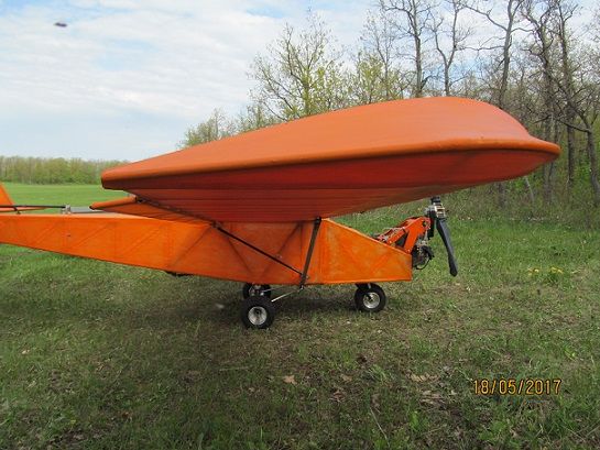

Чем  клеили  эти  стеклотрубы?
Удочки заказал сразу так сказать оптом.Черные это сверху типа ленты намотанной очень тонкой.А так стеклопластик там однонаправленный вдоль так что приходиться обклейвать еще поперек.Самолет еще не покрашен это просто в эмалит добавлен колер.
Скажите, а чем руководствовались? Вроде как в ферме материал не загрузишь по полной, главное устойчивость. Оклеивали одно направленный ещё поперёк волокон? может проще было взять трубы с разным направлением ткани? Или просто так сложилось по ряду разных причин.?
Если взять трубку от удочки то ее достаточно легко смять и пойдет трещина.Поэтому обклеил стеклотканью.
Так ведь стержни в ферме и работают на сжатие и растяжение, обклеивал наверное те трубы что в кабинке где они могут смятся, не везде?
Думаю оклеена вся ферма да это кропотливая и нудная работа,  помню как он болел от паров эпоксидки и стекла но это стоило того, есть результат неплохой самолет с удивительно легким   планером. Мы еще с ним шутили что строит он что то на подобии болида формулы 1, где каждый грамм на счету
Сначало  только кабину совершенно верно, затем содрал всю краску с трубок.И посередине пролетов делал обклейку шириной  по 10см. это в хвосте. голый фюзеляж что на фото это не готовый еще был.
Я купил посмотреть несколько колен от удочки пр-ва Полоцк-стекло год назад. Там ткань ориентация вроде 0-90 трубка достаточно прочная не сомнешь. Сверху оклеена чем-то вроде плёнки. Наверное такие можно было бы без оклейки использовать.
Да работать с эпоксидкой в не проветриваемом зимой помещении это жуть да еще печка коптит.Пару раз чуть хреново не стало пришлось сменить отвердитель. И два обогревателя по ночам крутили счетчик всю зиму.
Такие и использовал если ее зажать одну сторону и закрутить на кручение особенно длинные  трубки.то легко идет трещина чтобы обезопасить нужно чтобы волокна на сдвиг не пошли.Понимаю что на ферме почти нет кручения трубок ,а может и есть всю физику работы мы незнаем 😉

Да не нужно ему поле, обычная поселковая дорога вдоль поля, носовая стойка "рулит" и открывает отличные горизонты. Кстати самолет изначально проектировали вроде с хвостовой стойкой но потом изменили мнение за "пивком". Мы привыкли к шасси "комариного" типа, в этом самолете конструктор просчитал возможность удобной посадки пилота в самолет, возможность посадки с хорошим углом тангажа и размер лопасти винта над землей вроде 150 -170 мм, все не просто так выбрано
