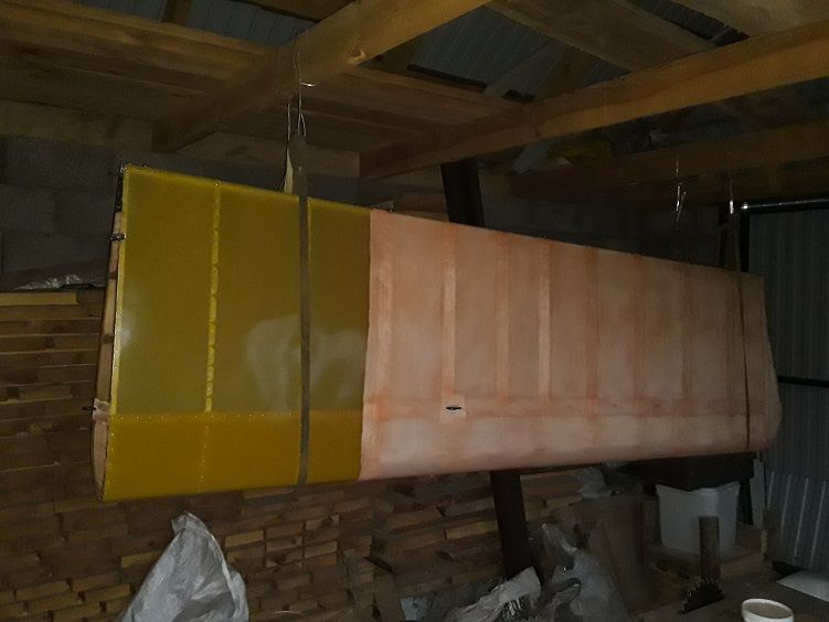

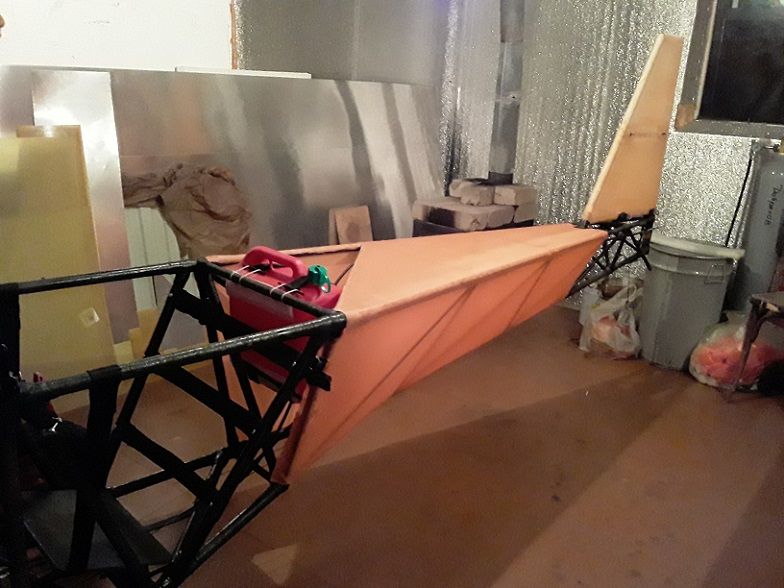

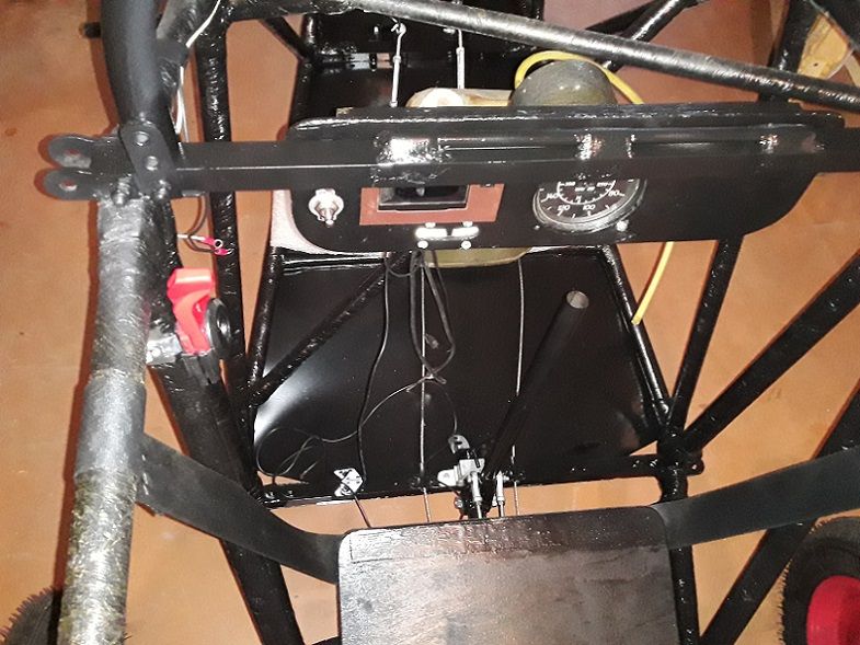

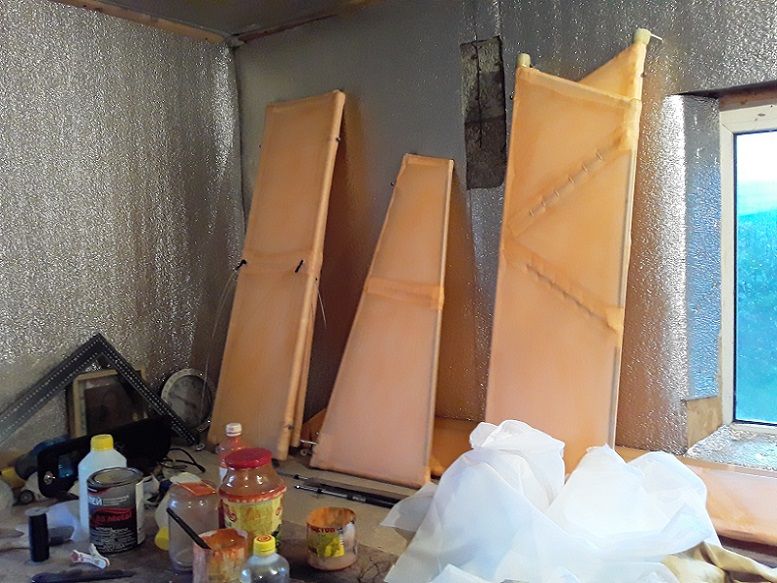

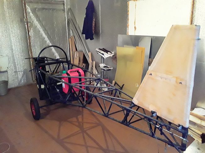

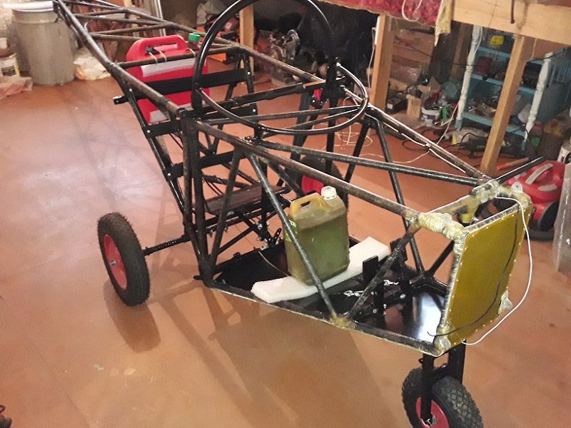

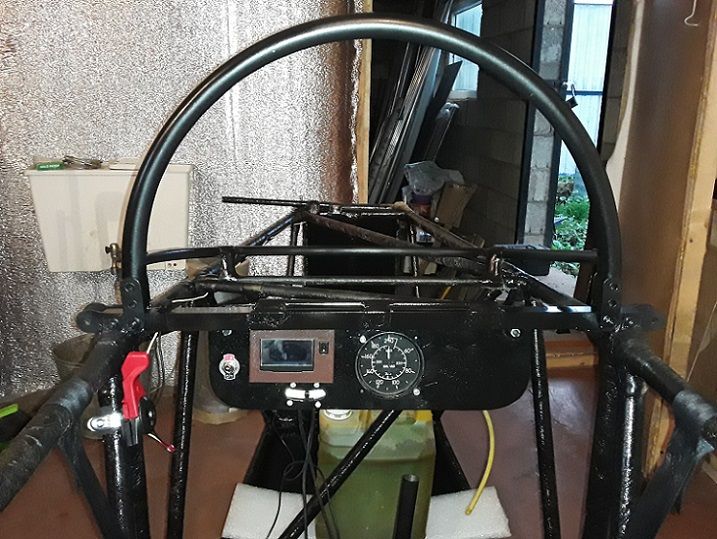

Строительство самолета подходит к завершению ,думаю до белых мух испытать. :~)Летом не было времени строить.
    59,1 КБ · Просмотры: 862
    91,4 КБ · Просмотры: 897
    43 КБ · Просмотры: 847
