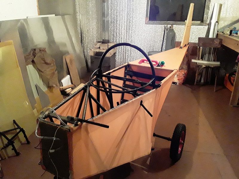

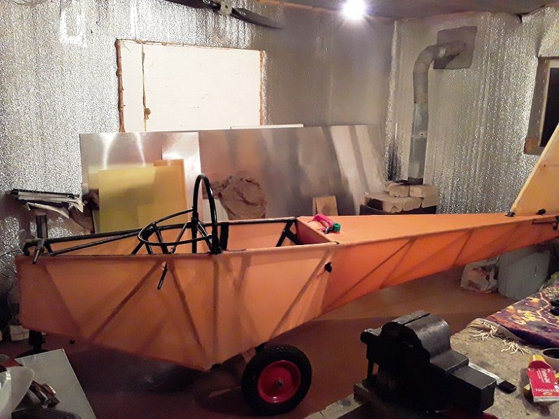

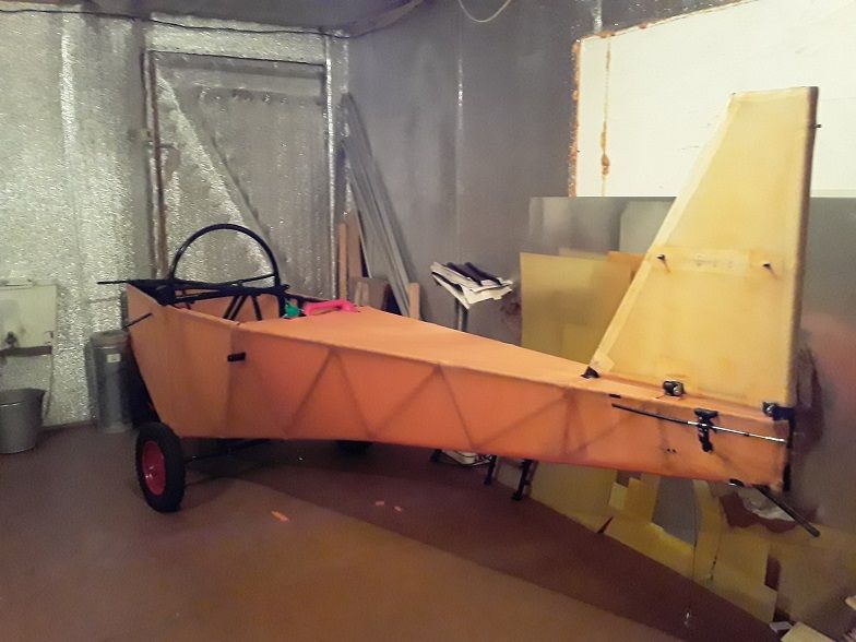

В процессе обтяжки.

Может немного выглядит чудаковато.Как говорится на вкус и цвет товарищей нет.Все изменится когда будет в сборе ,как у любого фюзеляжа самолета.Вес ,что на фото c приборкой 22,3кг.Но обшивка еще не завершена и не покрыта эмалитом и краской.
Оно так и должно выглядить - вы ведь делаете из прямых отрезков трубы, я тоже по этому пути пошел - из прямых уголков делать фюз. Арго, не изгибая. Как не крути - из прямых элементов и выглядит угловато.
Можно по подробнее про штурвал ( узел крепления тросов и сама тросовая проводка на руль высоты, элероны) ,Диаметр тросов, какой тип ( маркировка по жилам...) , как троса обжимаются в " ушки" или покупали уже в готовом виде? Ролики точили или подбирали в "магазине" - на подшипниках или втулках?
Троса тяни толкай тип C-8 для лодочников ,крепление стандартное у них же брал.На руль направления обычные 2.5 мм. Без роликов,где  небольшой изгиб через трубки медные.Штурвал через неделю сфоткаю т.к не дома.
volatile смотрю на такие как у Вас аппараты и  порой мне кажется ,  что  я шел  по неверному пути...........правильно ,чем проще тем лучше. [smiley=thumbsup.gif]
А что там простого, я бы так не сказал. Разговаривали с автором за рюмкой чая, много было сказано и плюсов и минусов такой технологии. Вывод самолет это сложный технический аппарат если создается с нуля не под копирку. Кажется, что там напилил и склеил, в основном на форуме так и делают, несмотря на весовую и авиационную культуру, но пиля железку незная подойдет или нет это сложно, много переделок. Вообщем за это время проще сложить двухэтажный дом -чем построить то что летает, вывод авиация не должна стоить копейки.  😉

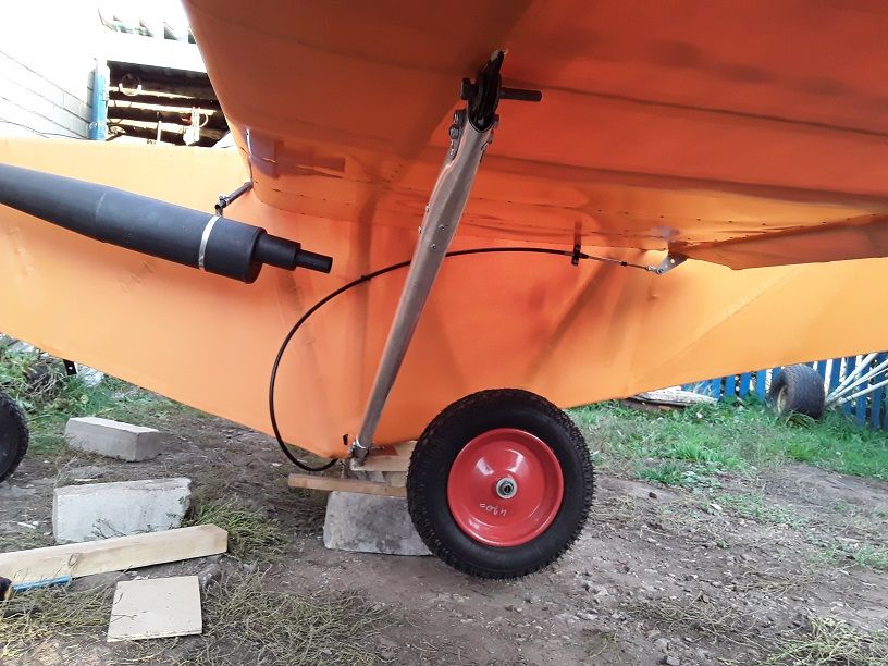

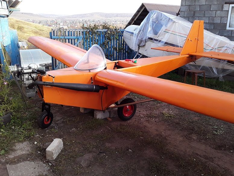

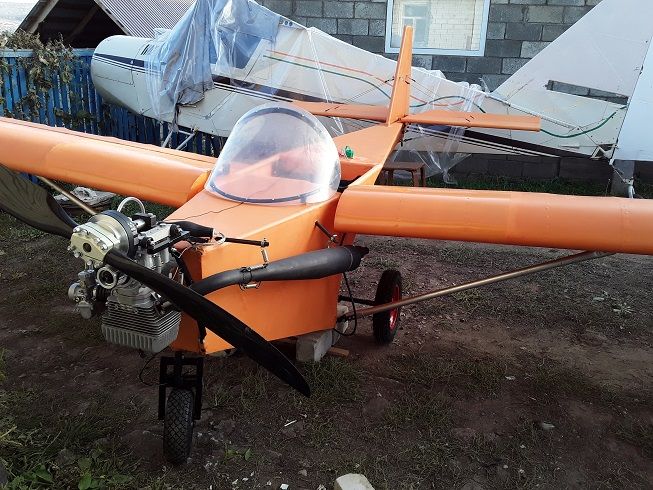

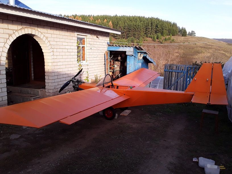

Строительство пчелки-2 подходит к концу.Осталась мелочевка пока погоды нет, далее хотим испытать.

с удовольствием наблюдаю Вашу ветку, и каждый раз восхищаюсь. Мне бы быть Вашим соседом) Мои руки и Ваш опыт ускорили бы мою цель))

Там ничего сложного клеишь и все.Но наверно отойду от клеенного самолета.Слишком много времени уходит.Для того чтобы просто полетать, можно что то попроще.
АД 31- ферма - заклепки- нервюры тоже  из уголка ад 31?
Вчера удалось вечером испытать самолет.То дождь то ветер сильный.За качество съемки пардон, темнело!
