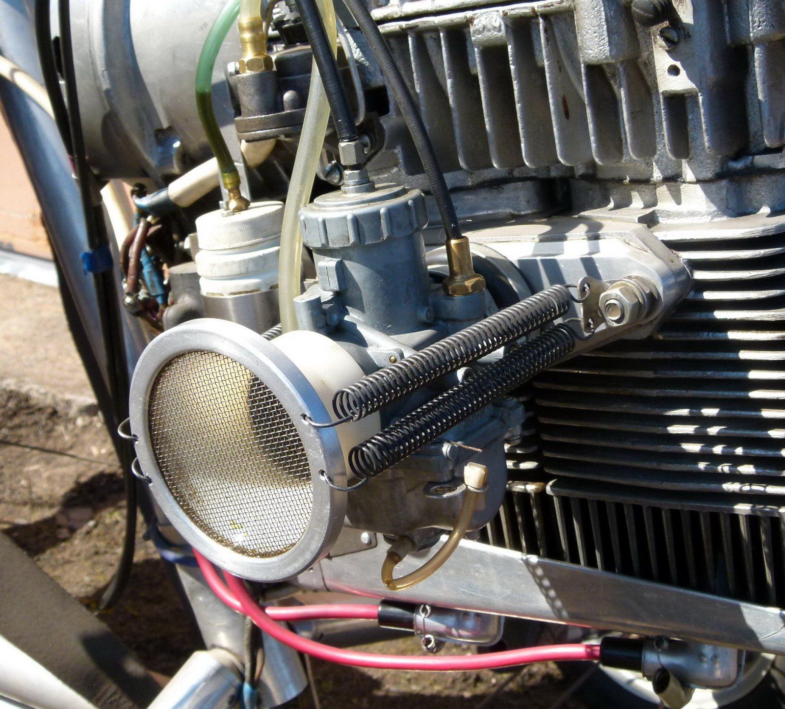

Недавно взвешивал консоли крыла Пчелки-2 каждая по 8,5 кг, ну +/- 100 гр. Половинка стабилизатора с рулём высоты левая и правая части по 1390 гр. Сезон в этом году открыл 1 апреля, режим самоизоляции проигнорировал, поехал один на поле, собрал за 45 мин, так как долго возился с крепежом, сам Пчелу собирал первый раз. Минут 40 не мог запустить движок, глохнет и все разбудил Создателя, получил совет натянуть перчатку на карб, сделать заслон воздуху да бы обогатить смесь. Обогатитель помог, запустил сразу прогрел, перчатку снял. Метеоусловия штиль утром, к полудню ветерок ровный метра 2 в сек.

При всём восхищении результатом и самыми добрыми пожеланиями на будущее очень напрягло видео гонки мотора - как только поставил Микуни, поимел такую же проблему, и , во избежание, решил так, ничего нового, просто мощнее, да и комар не залетит. Без этого и в воздух подниматься не рискнул.

Фильтр ставил сразу дома, перед выездом с этим нет проблем их полно сейчас в продаже под любой диаметр ВНА. Пока запускал снял его и летал без этих примочек, а комара двс и не по чувствует, был зимой случай на снегоходе сеточку с диффузора см 10 на 10, карб проглотил и выплюнул, 4х тактник китайский и ничего дальше поехал даже не заглох. Удивительно как через клапана пролетела, они на 150куб совсем крохотные.
