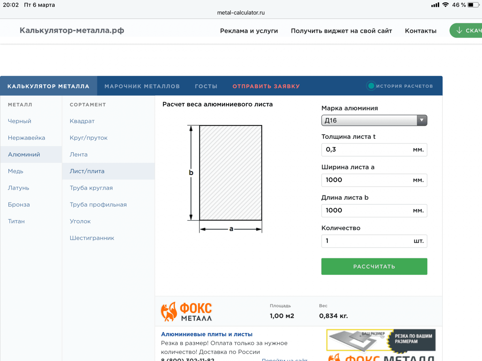

Какой толщины стэф ? Лист алюминия толщиной 0,3 мм легче весит.

Алюминий, Д16 лист 0,3 мм весит 0,834 кг метр квадратный.
Да 0.3мм. Из него самолет не хочется строить.Пока строишь весь помнешь и при сборке разборке в том числе.Но самое главное через стэф виден каркас...
