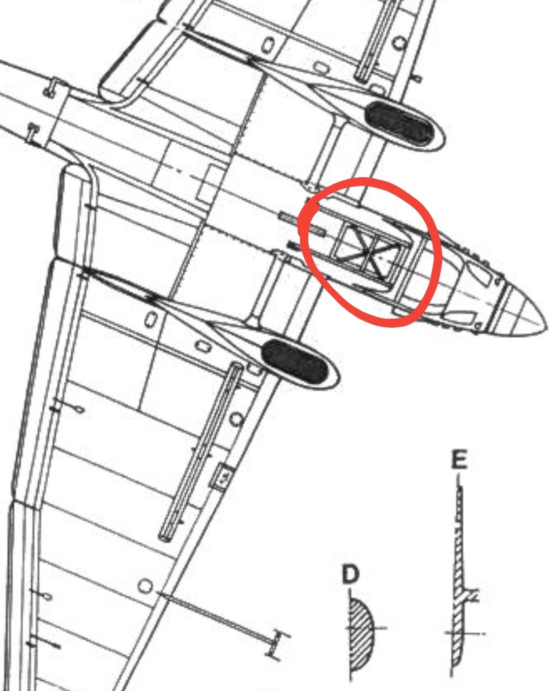

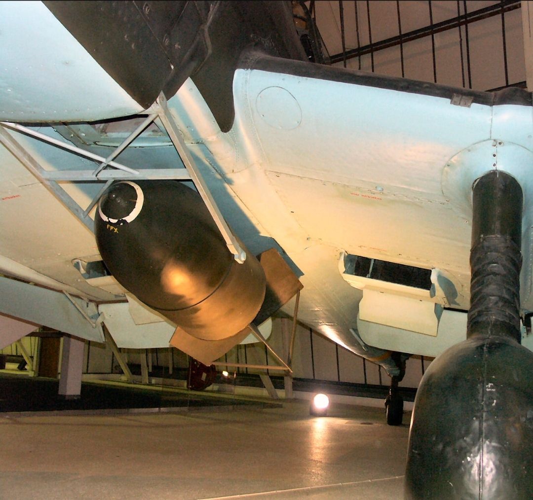

...на Ju-87 было окно в полу...
На самолётах размерности штуки под полом пилотской кабины не меньше полметра фюзеляжа...
...Вы что то напутали.
Ох уж эти эксперды 🤓 Лишь бы чё брякнуть от фанаря.
Обвёл красным кружком.

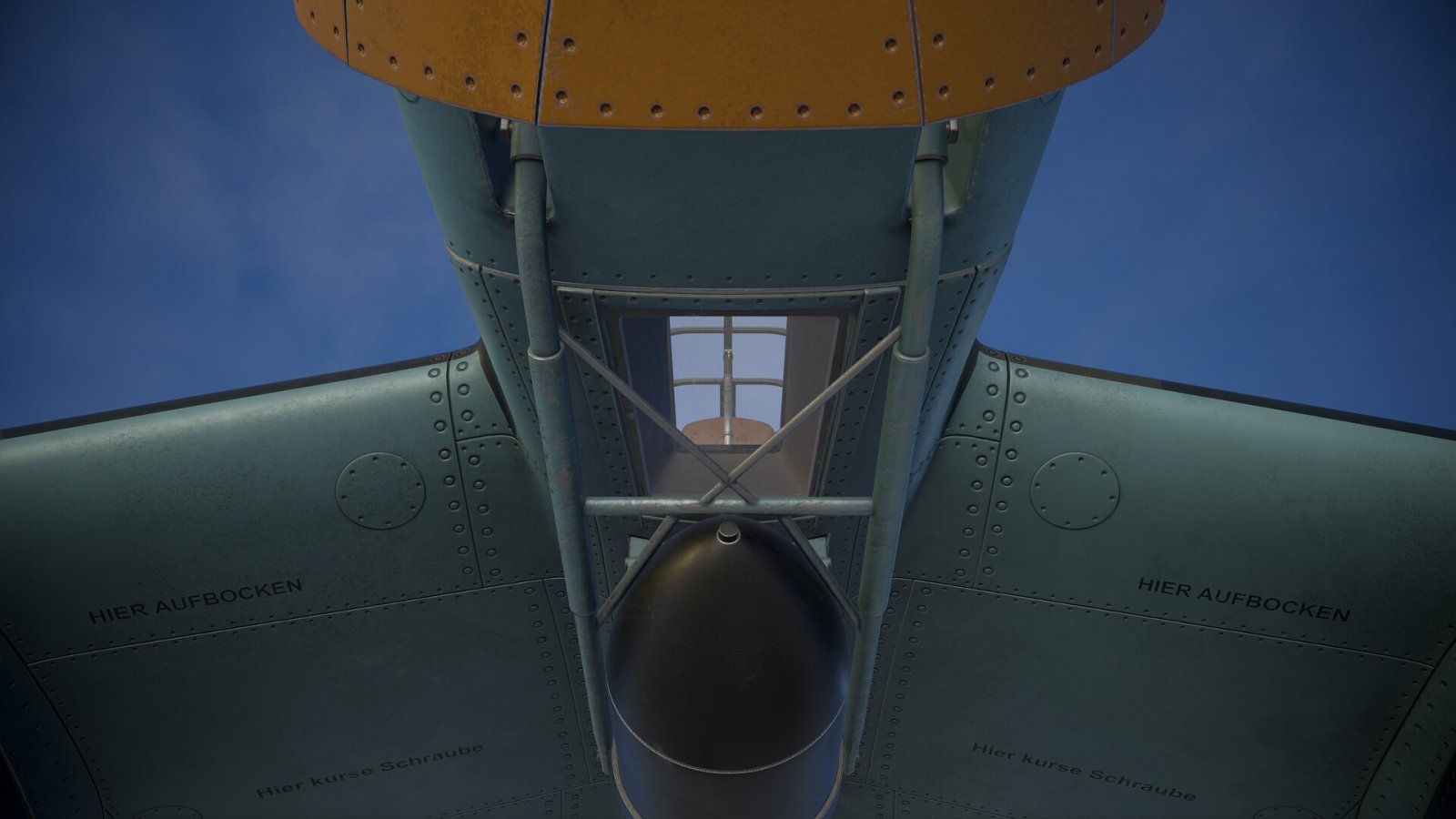

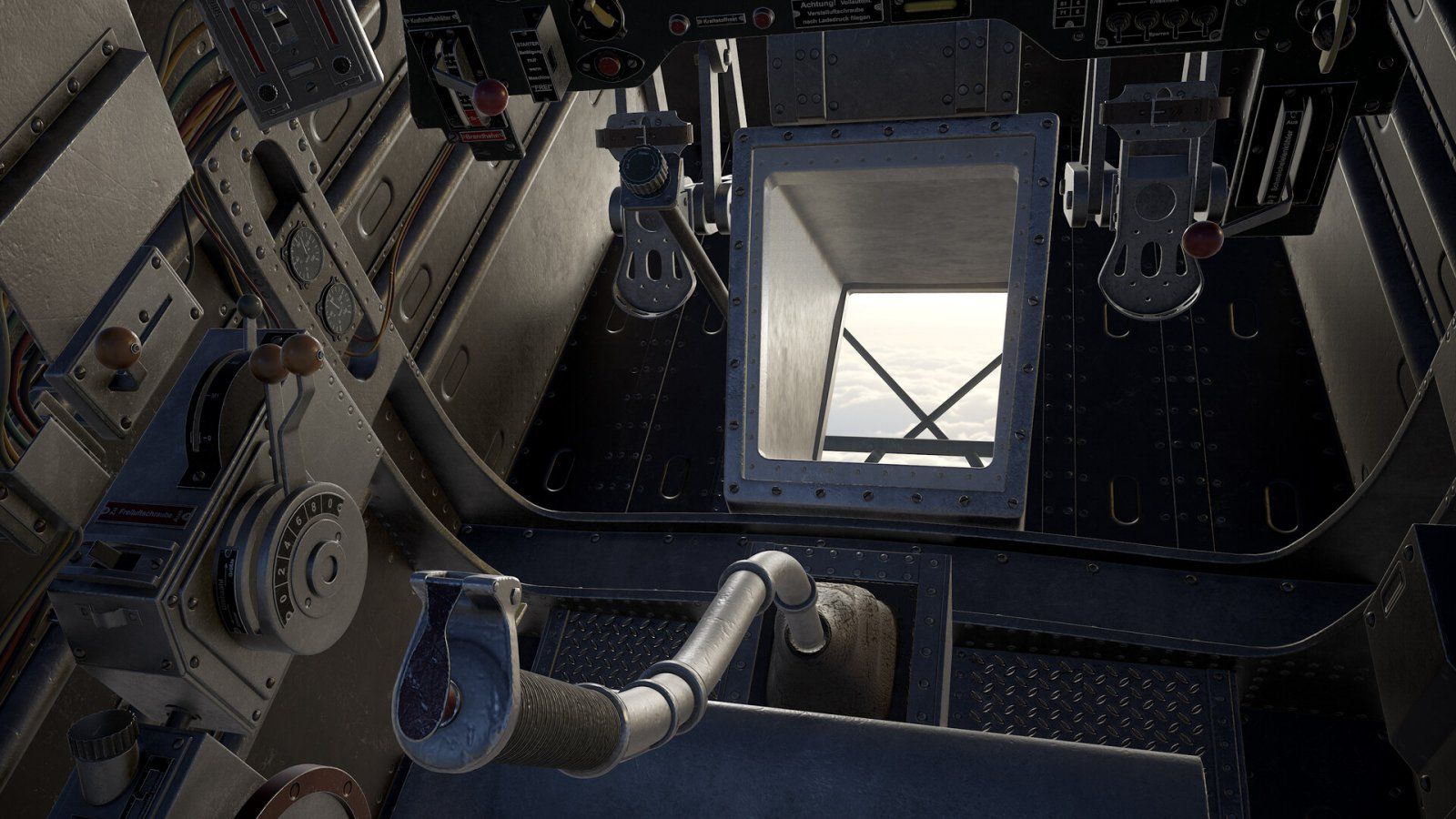

Дальше 3D модельки, созданные по подлинным чертежам.

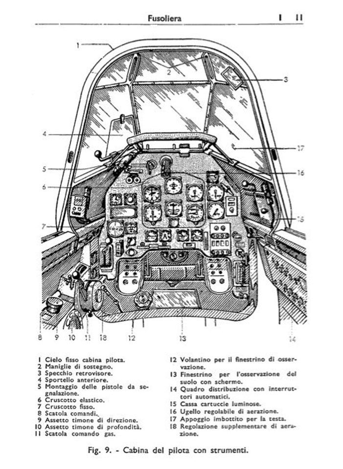

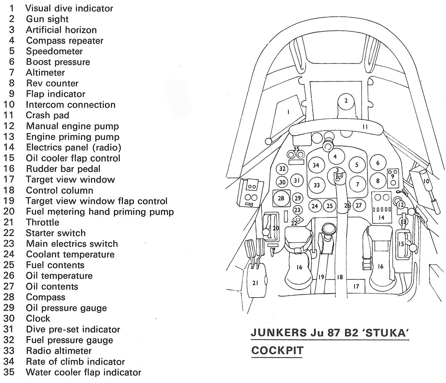

Из инструкций по Ju-87:
Извиняюсь за многофоток не по теме.

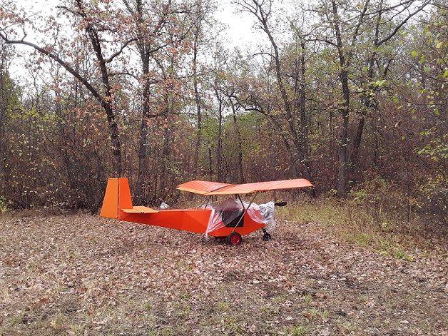

А, окно так окно. Уели. Самому искать не пришлось. Как с обзором на партизанский лес?

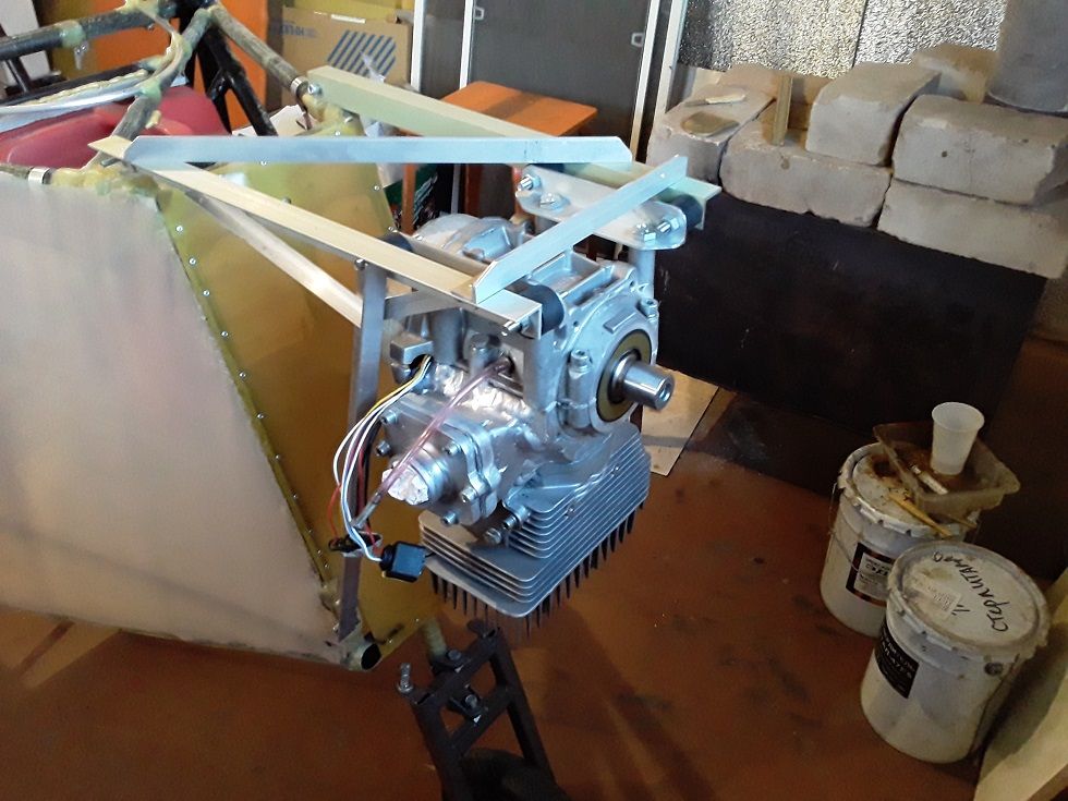

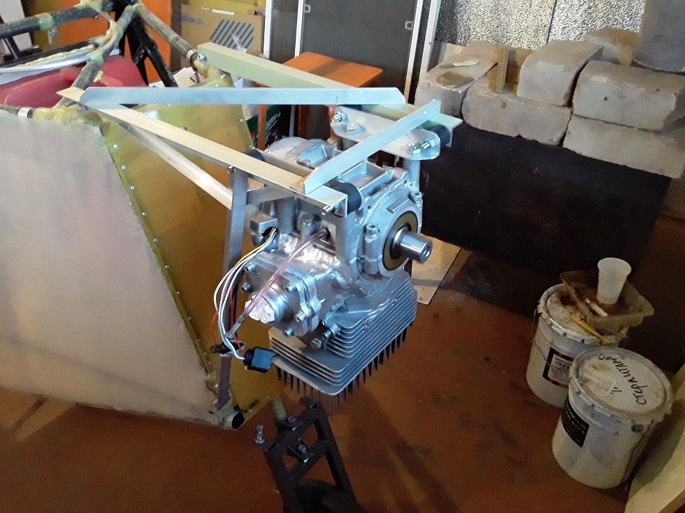

Пишу в картер не верят.) Почему не понятно.По доработке потрашков движка не могу обсуждать.Т.к мне это не интересно пусть компетентные люди сами делают.Сказал будет прибавка со средних оборотов и до макс примерно 7200об/мин. Т.к до этого снимал тягу макс 65кг этот по сравнению с ними земля и небо.Углы на лопастях раза в 1.5 больше чем были до этого.Согласен , что и редуктор участвует.Возможно и родной резонатор ему лучше подходит, правда тяжелый.Фото найду выложу.

Да летаем по тихоньку, бывает и в дождь.

Занимался не я и по движку не могу дать информации как и что делалось.Картер родной.Единственно спросил не ушла ли геометрия ответ был мы варим уже несколько лет и знаем толк.
Тут на этой фотке вижу однозначно в картер, а на предыдущем видео чел берет шевелит двигает руками два цилиндра склапанами и карбами на них. Видать есть варианты. По крайней фотке. Канешна 100500 раз извиняюсь но по мне(хоть убейте) варить картер это колхоз. Можно как исключение мелёха в косметических целях капнуть . Ну или первый экспериментальный экземпляр двигателя так сделать типа опробовать на практике правильность-неправильность общего технического решения. Там же при громадных и длинных швах все привалочные и базовые поведет а это все по новой нужно ,,пропылить,, а если так то и постели подшипников (при осевом разъеме) по новой до правильных растачивать(с плоскостей разъема ведь мы ,,пыль сняли,,)итд итп. Я вон помню как то каналом под смазку чуть вскыл стенку насквозь. Капнул аргоном капельку с булавочную головку. Замерил отверстие под подшипник а оно эллипснуло на соточку-другую. И это при том што в отверстие подшипника предварительно выточил-вставил кругляшь.
пс. Не, у оно конечно работоспособно и многие так делают но это как то пардон как бы сказать?.. слишком уж самодельно.

Мы кода то в далеких 70-х тоже баловались разными доработками двухтактников от мотоциклов и реально после какой либо наварки без прочного крепления на плите все велось не хило, правда многие работали уже на заводах и правили потом координатках. Тут наверно та же история.
