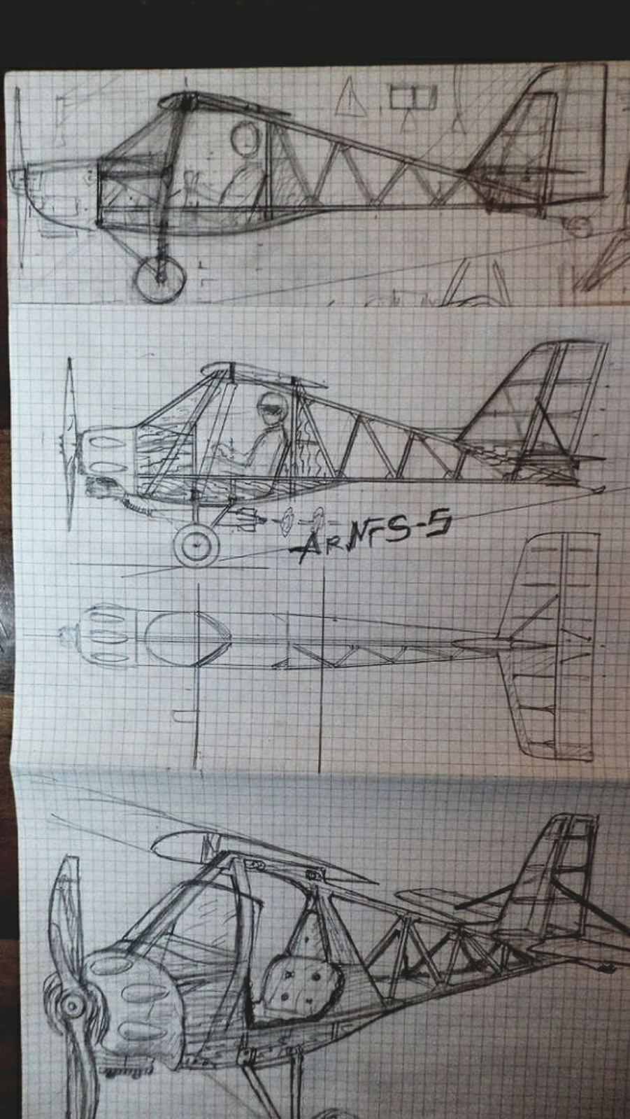

Если можно подкину рисуночек аппарата, рисованый давно, правда как для деревянной конструкции. Но с удочками вполне реально и доступно. Шасси может быть и с носовым колесом. Двери могут быть хоть из пенопласта. Может натолкнёт на мысль, если и не Вам, может и другим.

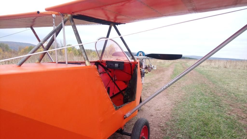

Почему бы не подумать в сторону аэродинамики.
за винтом закрученный поток со скоростью под 200км/ч упирается в открытый двигатель и нагромождение труб и квадратный фюзеляж, а так как поток закрученный, то срывается с острых граней.
под квадратный фюзеляж можно подложить фальш рейки и будет кругленький самолетик.
ну капот сделать вообще не проблема, пенопласт только нужен.
потом по циркуляции крыла, в месте стыка самое большое разряжение, а у вас там дырка между крыльями, зализ какой сделать надо всё таки.
Каков будет результат- вес этого улучшения аэродинамики будет оправдан ухудшением скороподьемности и в целом на нагрузку по двигателю??
Никаких 200 км в час нет в струе винта. На наших дырчиках скорость потока за винтом дай бог километров 120. Даже если сам дырчик летает 130 км.час

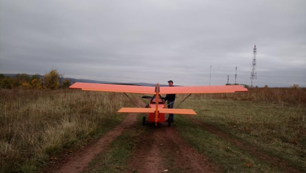

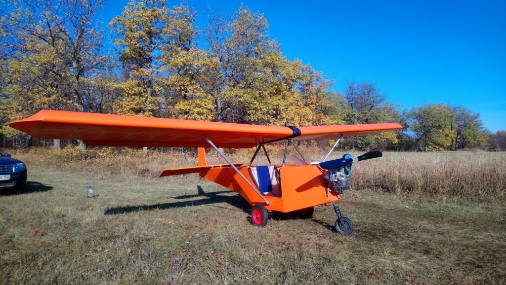

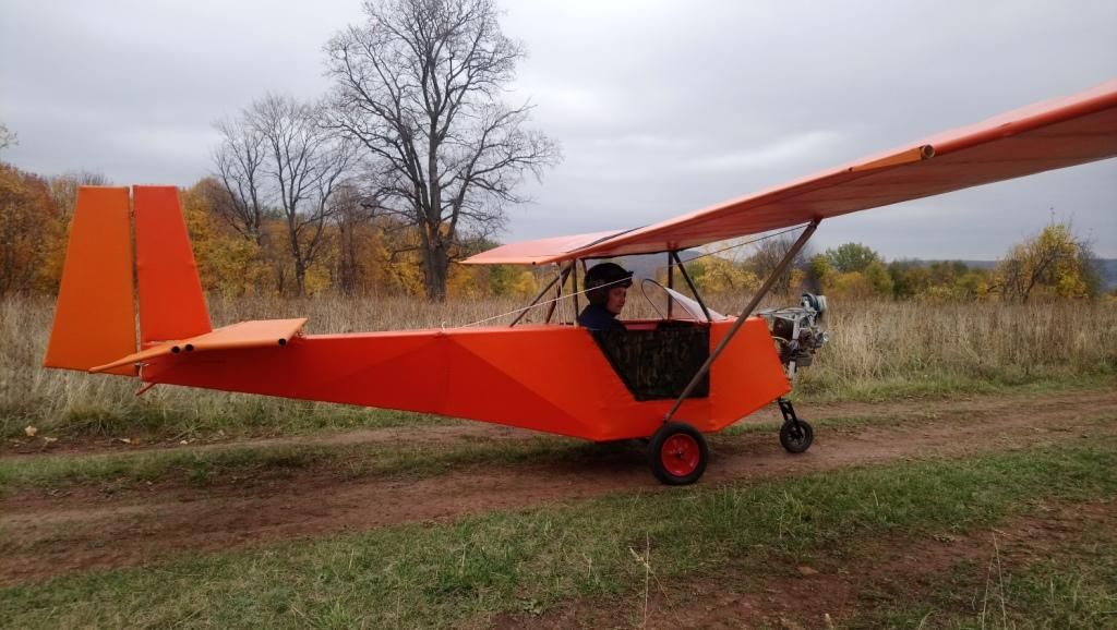

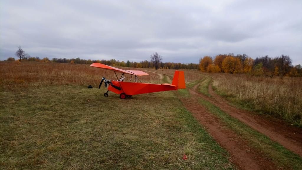

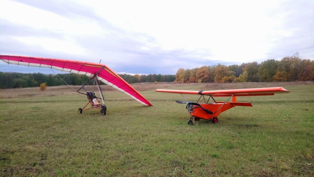

Я тоже полетал на пчелке-4, приехал в деревню, но погоды в Башкирии не было, обещали дожди на три дня. Собрали дельту полетали немного, пошел дождь. На следующий день такая же петрушка, но решил слетать на самолете, шел мелкий дождь первый полет прошел нормально, на посадке рано газ убрал сел с плюхом. Второй взлет не понравился тяги много, прет вверх приходится сбрасывать газ. Китайский карб переливал пришлось снять с дельты, на время. Потом погода улучшилась полетали парой с дельтой, Алексей поставил триммер на руль высоты, самолет залетал по другому, я слетал еще три полета. В принципе после установки триммера, полет стал простым, размеренным, да и летали потом без указателя скорости (села батарейка).

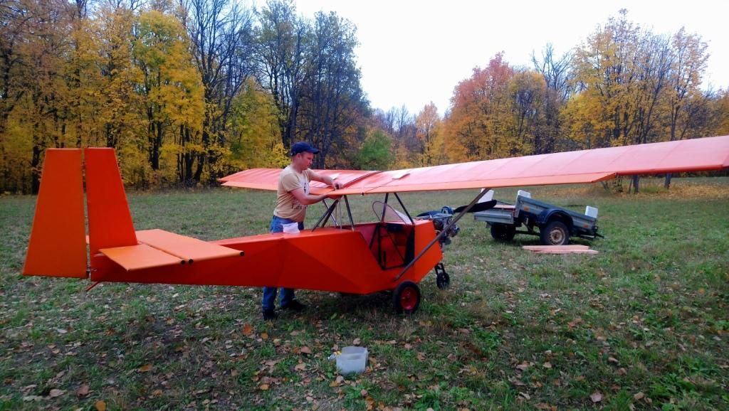

Сборка

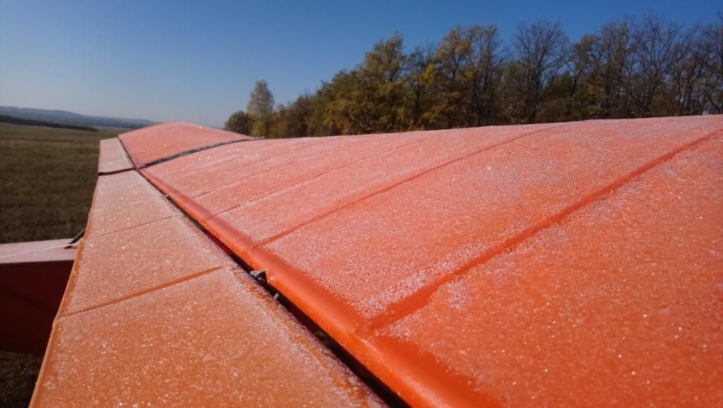

Полетели утром после дождей на дельте вдоль леса, зверей посмотреть пришлось вернуться, перебой были из-за обледенения карбов, хотя погода ясная была, солнечная.
Утром изморозь
