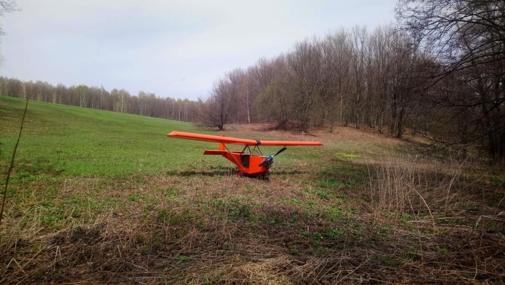

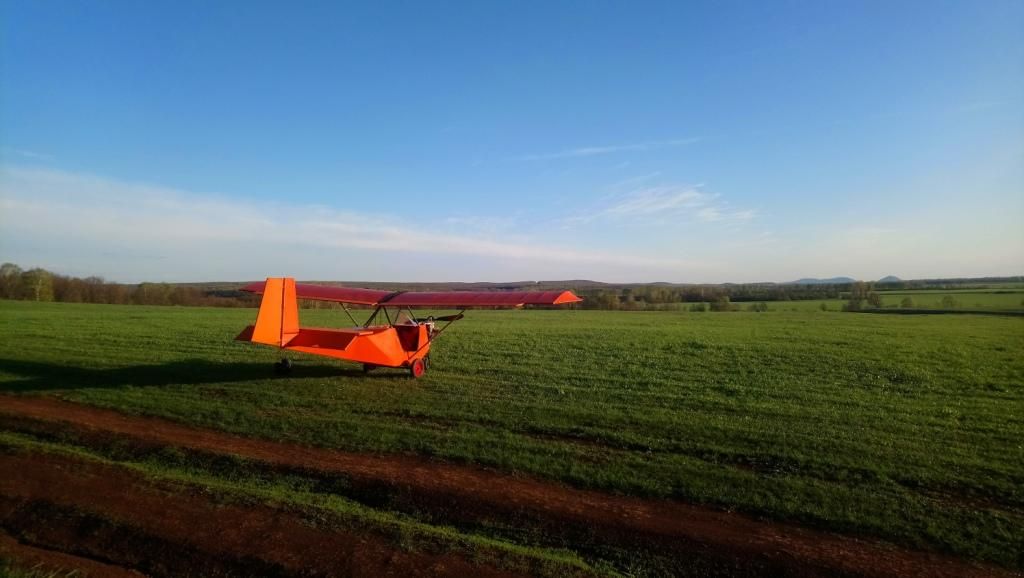

Чертежей нет как таковых.И на какой самолет конкретно нужен эскиз?Я еще не определился какой компоновки и в деталях устроил бы меня самолет.А так вид сбоку схемки есть с размерами м/у шпангоутами.А пока строю самолет и естественно завершу.Облетать планирую в мае.

а вот по сборке крыла:
1 - сквозное отверстие под заклёпку {носовая нервюра ➡стенка ложерона ➡ хвостовая нервюра} за один раз сверлили, как фиксировали три детали перед сверлением?
2 - клико при сборке использовали?

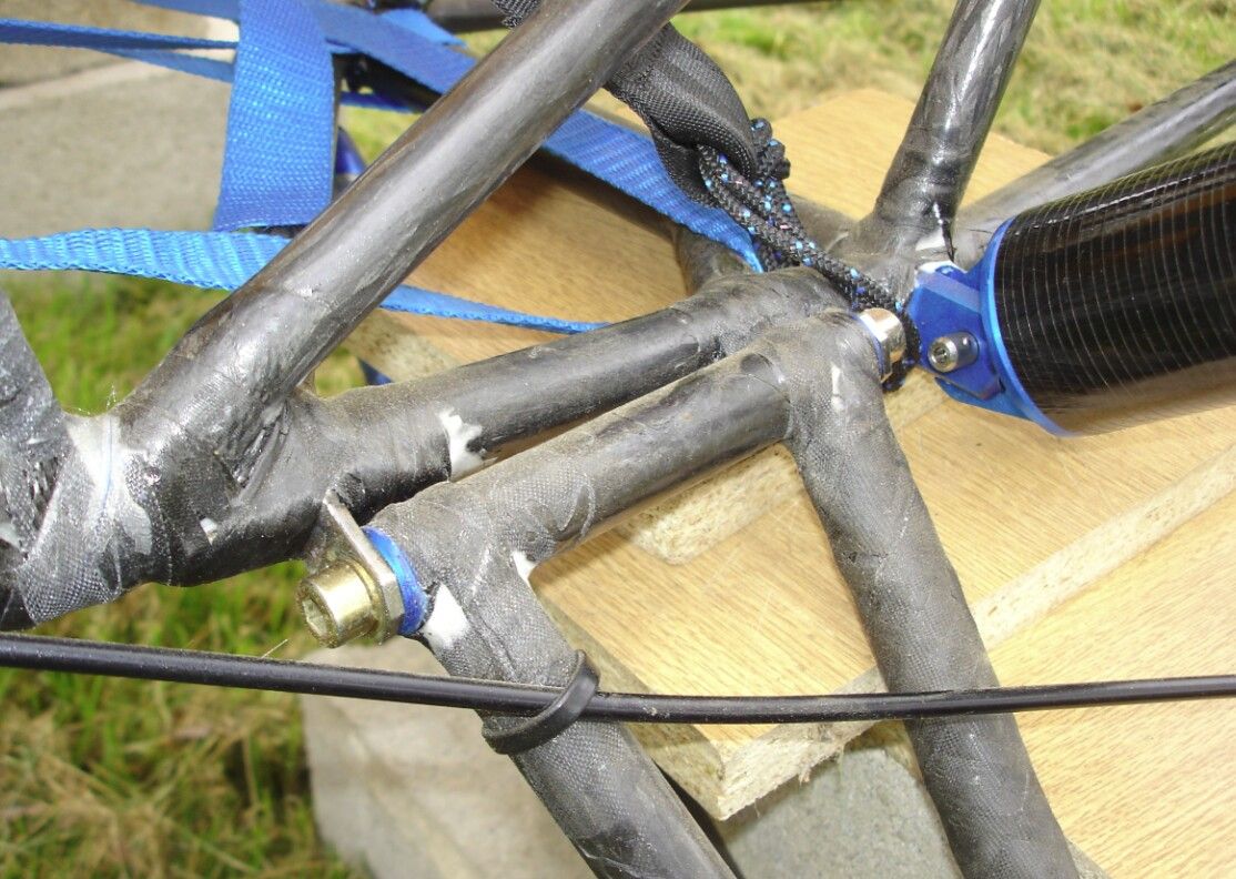

Я просил крепление моторамы. Как можно склеить круглое с плоским металлом и круглое с круглым металлом. Как приклеен нижний алюминиевый пенал к раме? На фото не понятно мне лично.
Как пример
