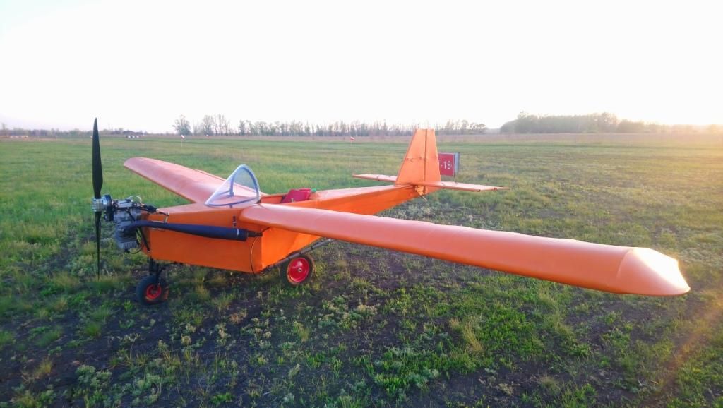

Пчелка-2 тоже летает пока нет комаров, мошки и "снарядов".
...рыжий самолет плохо летать не может...
Мне на экране кажется почти оранжевый - цвет полярной авиации 🤓

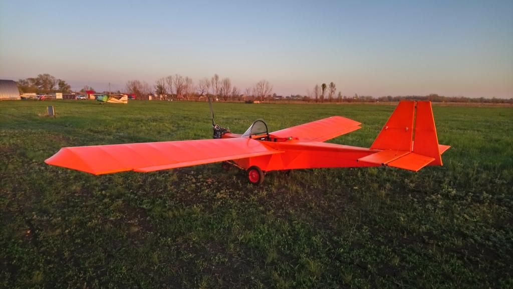

Посадка в "степи! "
Степь - это очень хорошо! Облизываюсь глядя на первые Пчёлки. В голове держу планы на что-то подобное, но гидросамолёт. У нас тайга сплошная, ёлки по 20 метров, без посадочных полей, и широченная река...
Тогда лучше летающую лодку сделать, с движком над кабиной и верхним крылом. Если прилепить к этой пчелке поплавки, то мотор надо будет как минимум в два раза мощнее, вес увеличится и в 115 никак не впишешься, потому что и лонжероны крыла нужно будет делать прочнее, точки крепления поплавков усиливать, и это будет просто гидросамолет. Да и амфибию с откидным шасси, типа ЧЕ-23 вписать будет нереально.
